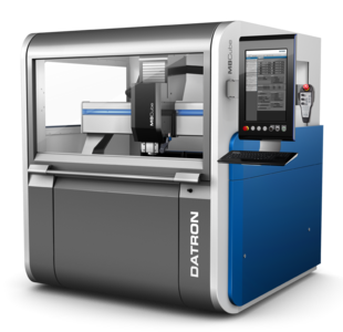

makinede servo kullanıp şahin rulmandan çin malı arabalar raylar somunlar alırsan döverler seni :D
böyle birşey yapmadıkca servoya gerek yok
