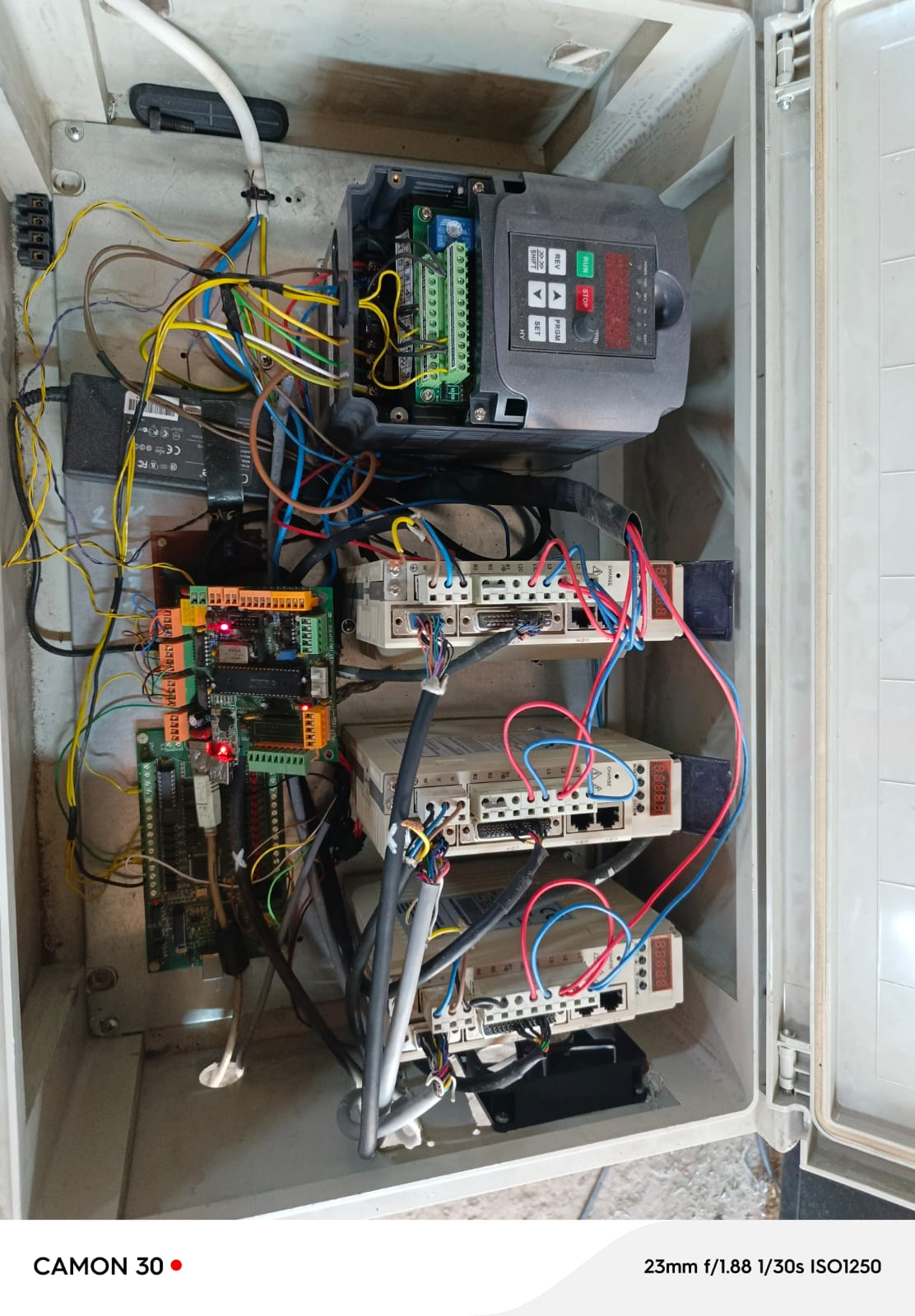

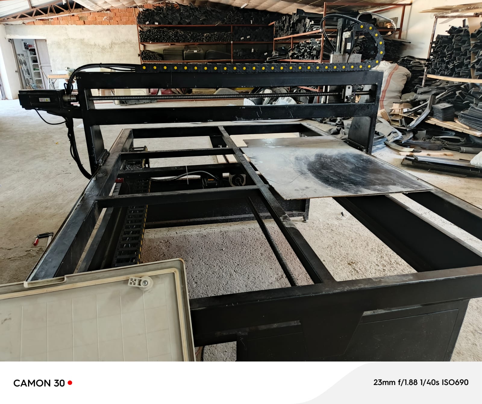

90sy-4025-af servo motor sg-as15bf servo sürücü enerji verince komut almadan çalışmaya başlıyor bunu nasıl çözerim
alpozbur
9 Şub 2014
16
55
90sy-4025-af servo motor sg-as15bf servo sürücü enerji verince komut almadan çalışmaya başlıyor bunu nasıl çözerim kontrol kartı usbcnc mk3/4 kullandığım program planetcnc enerji verdikten 30 saniye kadar sonra motorlardan y yada z eksenindeki motor kendiliğinden calışıyor sorunu çözemedim aynı düzeni evde kurdum hatasız çalışıyor makine ye bağladığımda sorun çıkıyor aklım almıyor neden yapardiye
servo sürücüleri birbirinden uzak tutmayı denediniz mi parazit sinyal alıyor olabilir mi
Arkadaşlar benim başıma gelen başınıza gelirse
1-servo motor güç kablosu faz sırası doğru olmalı kabloyu kesip connectör bağlamak zorunda kalırsanız faz sırası doğru olmalı asla çalışmıyor
2 topraklama çok önemli ekranlı kablo kullanın topraklamayı nizami uygulayın sorun kalmıyor
