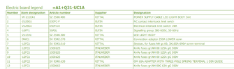

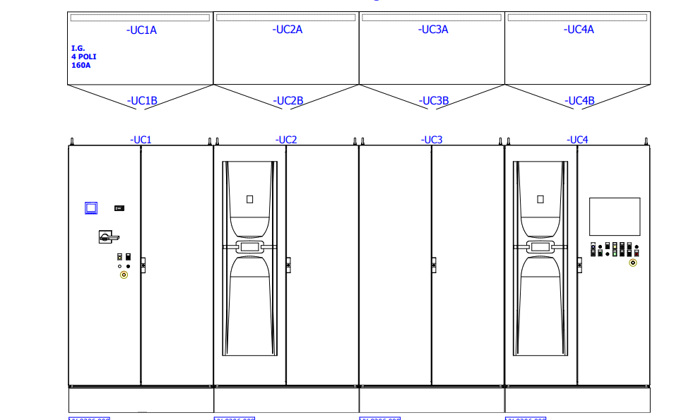

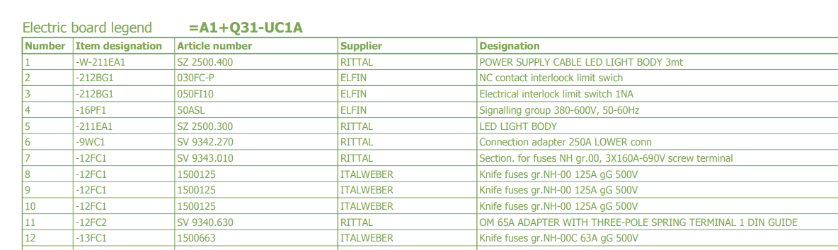

Herkese merhabalar,
projemin etke sizlerle görselini paylaştığım gibi 4 adet panom mevcut. panoların taban sacları ve pano kapakları olmak üzere toplamda 8 adet montaj plakam var. ürünleri 2d pano yerleşiminde mantoj plakalarına yerleştirdim. yine görselini sizlerle paylaştığım gibi her montaj plakasının ayrı olacak şekilde ve pozisyon numaralarının baştaki gibi 1 2 3 4 diye otomatik gelerek oluşturulmasını istiyorum. denedim ama montaj plakasındaki pozisyon açıklamaları maalesef gelmiyor ve her montaj plakası için ayrı liste oluşturamıyorum yardımcı olur musunuz lütfen.

Merhaba,
Aktif kullandığım bilgisayarda ProPanel lisansı olduğu için 2 boyutlu tasarım yapamıyorum. Ancak yanlış hatırlamıyorsam 2D montaj düzeni gezginiden istediğin işlemi yapabilirsin. Bu gezginde ilgili ürünleri seçip sağ tıklandığında açılacak menuler arasında pozisyon numaralarıyla ilgili bir başlık olması lazım.
Başta bahesttiğim gibi bizim lisansta 2D tasarım yok bu sebeple programda gezgine erişilemiyor. Ancak gezgin "Proje verileri -> Cihazlar/ürünler -> 2D montaj düzeni gezgini" adresinde olsa gerek.
