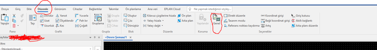

Merhabalar,
Eplan 2023' sembollere isim veremiyorum.-V1 olan tanımlama bir türlü değişmiyor.Destek olabilirmisiniz?

Merhaba,
"Özellikler(genel)" özelliği devamlı aktif olmuş olabilir. Eplan 2023 kullanmadığım için tam olarak nereden kapatacağınızı bilmiyorum. 2.8 sürümünde "Seçenekler -> Özellikler(genel)" menüsünden kapatılabiliyor.
Sorunu tam anlamak için sembole sağ tıklayıp "özellikler" e basarak aynı pencereyi açmayı deneyin. Açılan pencerede CE kısmını düzenleyebilirseniz eğer yukarıdaki yazdıklarımı dikkate alabilirsiniz.
Ensar beyin bahsetmiş olduğu Özellikler (genel) menüsü düzenle bölümünde bulabilirsiniz.

sorun çözülmüştür.Çok teşekkürler
Burada bulunan tiki kaldırmalısınız.
