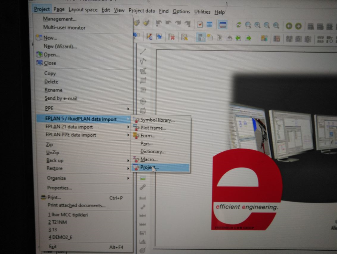

2.7 versiyonunda bu menüyü bulamadım. Göndediğiniz döküman yanlış hatırlamıyorsam 2.5 versiyonuna ait. İlgili butonu anladığım kadarıyla 2.7 fluid de başka bir yere taşımışlar. Fakat ben bulamadım. Bilen bir arkadaşımız bulunuyor mu.
Merhaba,
2.7 sürümünde menüler arasından kaldırıldı, yanlış hatırlamıyorsam. Arada bir sürüm yükleyip(2.5 olabilir) önce oraya güncelleyip sonrasında 2.7 ve üstüyle açabilirsiniz.
İyi çalışmalar.

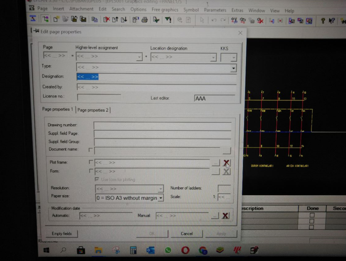

Aşağıdaki resimlerdeki görüldüğü üzere ilerlersek Eplan 5.50 den Eplan P8 2.0 a proje transferi yapılıyor. Bu sıralamaya uyulmaz ise hata vermekte.
1. Eplan 5.50deki proje açılıyor. Edit page properties butonuna basılıyor.Aşağıdaki görüntü çıkıyor.

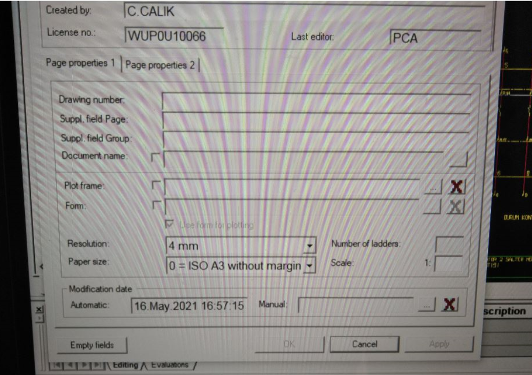

Aşağıdaki resimde görüldüğü üzere plot frame penceresinin karşısındaki x butonuna basılarak.Pencere içersi temizleniyor.
Temizlenmişşekli aşağıda.Daha sonra Aplly butonuna basılıyor.(Eplan 5.50 de transfer edilecek bütün sayfalara bu işlem uygulanıyor.) Bu işlem bittikten sonra Eplan 5.50 projesi kapatılıyor.

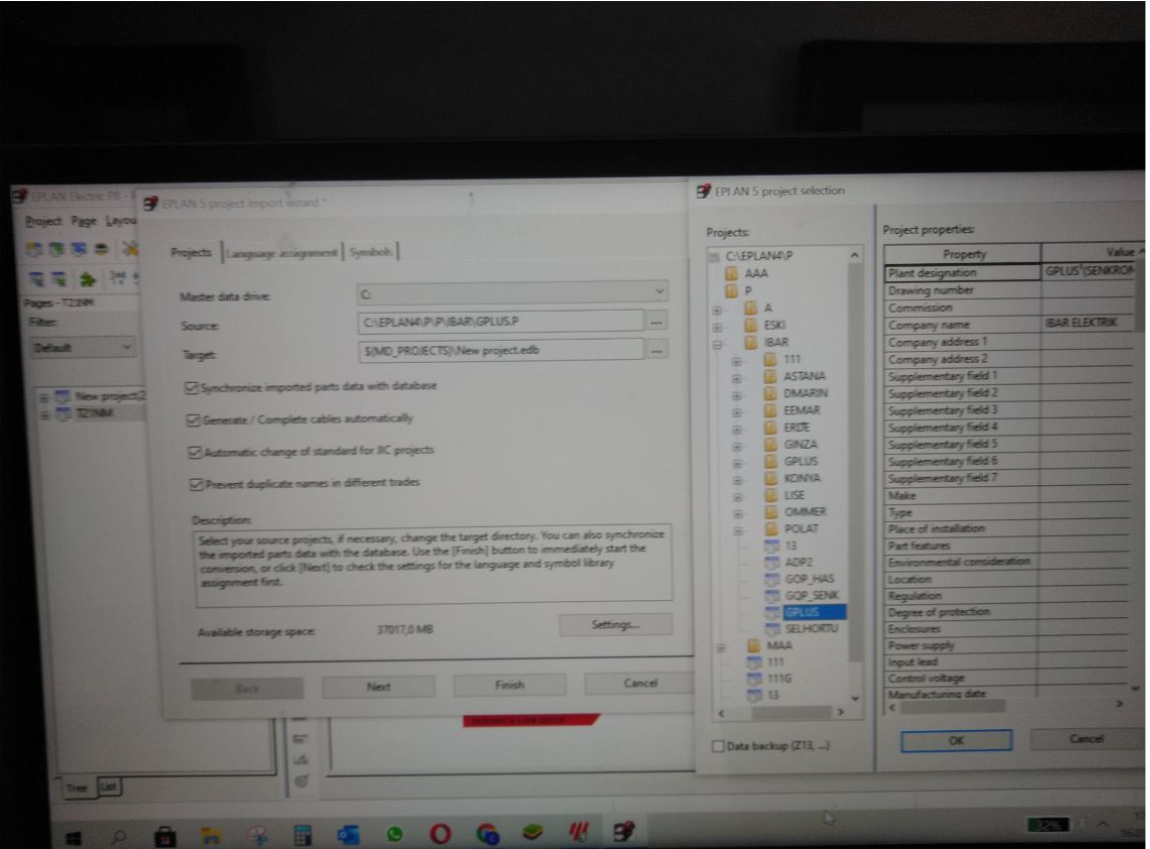

Daha sonra Eplan P8 2.0 programı açılıyor ve aşağıda görülen işlem yapılıyor.
Aşağıdaki resimde görüleceği üzere Eplan 5.50 deki hangi projenin çekileceği Eplan P8 2.0 programında resimde görüldüğü üzere işaretleniyor.

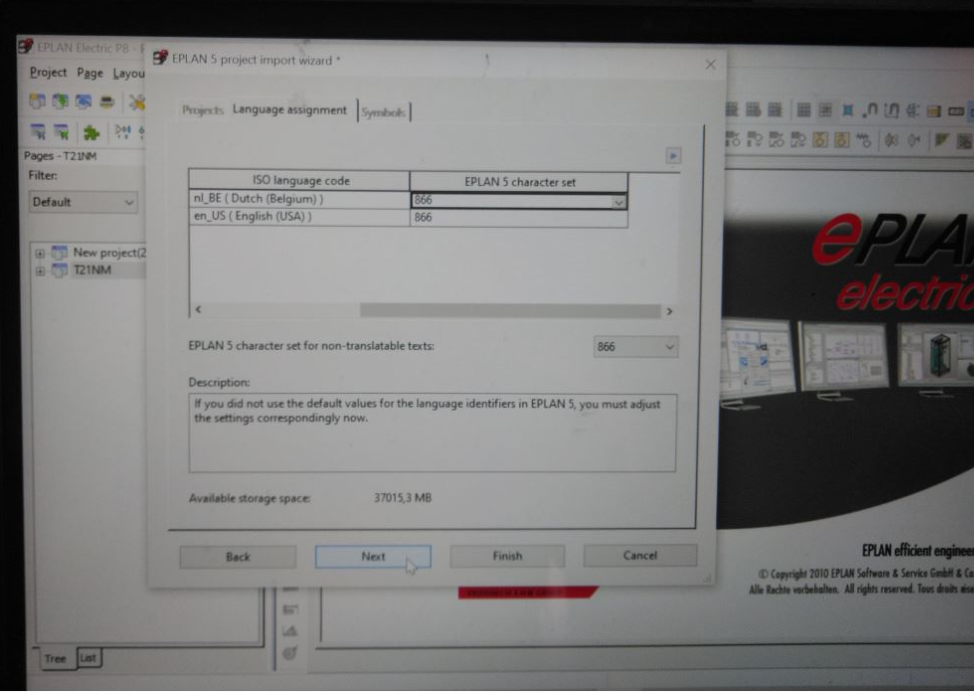

Next tuşuna basılarak ilerleniyor.(aşağıda)

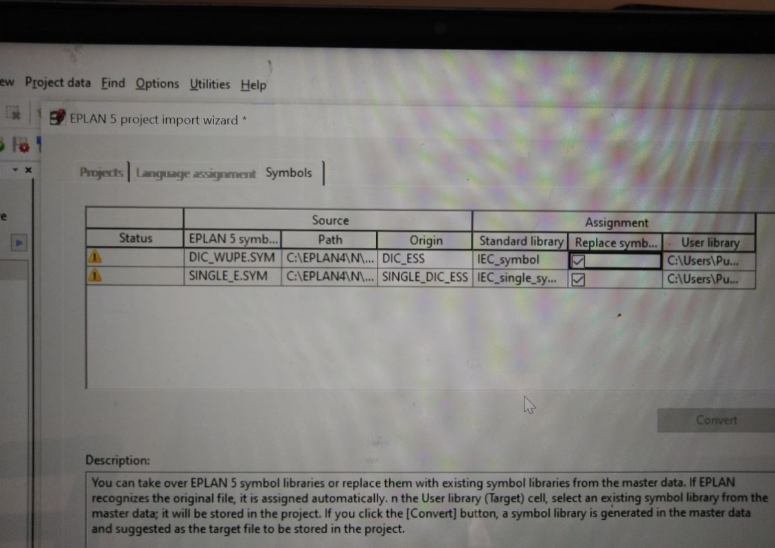

Dada sonra gelen bütün pencereleredeki sorulara evet diğerek ilerliyoruz. Bu şekilde çevirme yapıyor.
Bu şekilde 5-6 projeyitransfer edebildim.Fakat 2-3 projede sorun çıktı.
