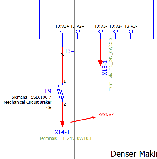

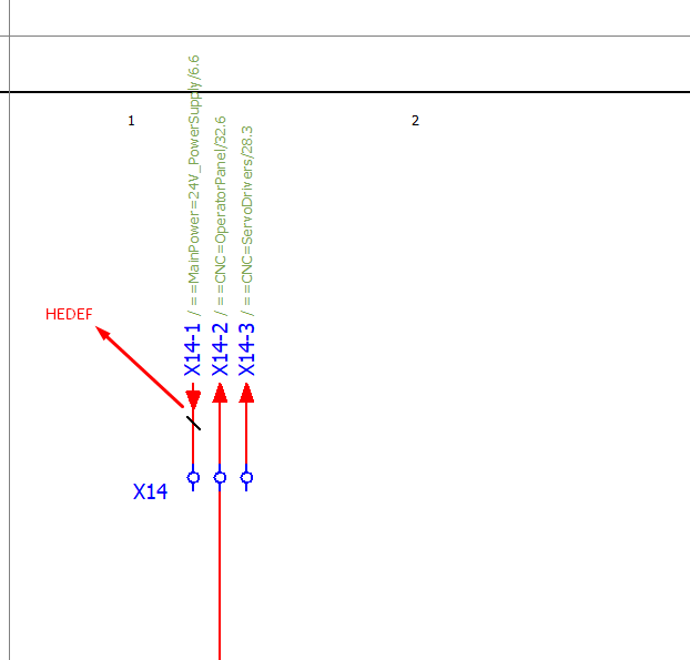

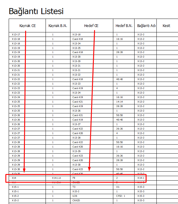

Merhaba,
Eplan üzerinden Bağlantı Listesini hazır döküm alabilmek için uğraşıyorum. Ancak aldığım bağlantı listesinde Eplanın cihazları neye göre kaynak neye göre hedef olarak belirlediğini çözemedim. Eplanın Bağlantı Listesi algoritmasını bilen, cihazları hedef kaynak olarak düzenlememin yolunu bilen biri yardımcı olabilirse çok memnun olurum.
Üstte gözüktüğü üzere güç kaynağı çıkışında kullanılan sigortadan sonra sinyal klemense gitmekte ancak, aşağıdaki bağlantı listesinde Kaynak klemens hedef Sigorta olarak gözükmekte, bunun gibi bir çok yerde kaynak - hedef sırasında yanlışlık bulunmakta ve sebebini anlayamadım.

Merhaba,
Bu konu gerçekten kafa karıştırıcı olabiliyor. Program belirli bir mantık ile hedef ve kaynağı belirliyor. Mümkün olduğu kadar bu mantığa uygun çizim yaparsanız, raporlar için daha az manuel işlem yapmak gerekir.
Bu konuyla ilgili Eplan Help kısmında aşağıdaki başlıklara göz atabilirsiniz.
https://www.eplan.help/help/platfor...onnectionbrowsergui_k_prinzipverbindungen.htm
https://www.eplan.help/help/platfor....htm#htm/cablegui_k_quellezielermittlung.htm?
Ayrıca sadece yerleşime göre kaynağı ve hedefi belirleme seçeneği de mevcut. Proje ayarlarında "Bağlantıların kaynak ve hedefini yerleştirme aracılığıyla belirle" özelliği tiklendiği zaman sadece yerleşime bakacaktır.
https://www.eplan.help/help/platfor...lp.htm#cshid=connectionsettingsgui_2155283558
İyi çalışmalar.

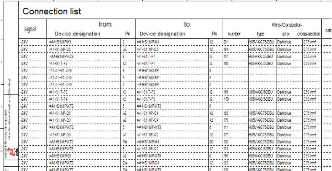

ZUKEN E3.series ile bağlantı listesi almak eplandan çok daha kolay. Ekstra bir efor istemez. Bağlantılarınız yapın, listenizi alın.
