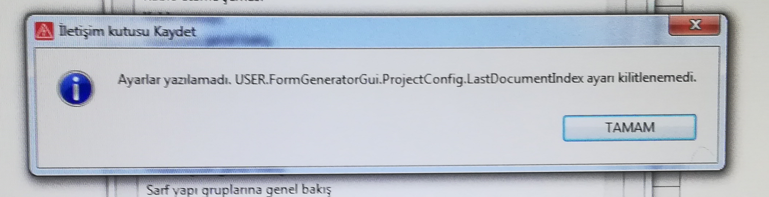

merhaba arkadaşlar Eplanda Rapor alırken bu tarz bır hata ile karşılaşıyorum ve Çalışma alanım açılırkende Eplan programını her açtıgımda aynı projeler ile birlikte açılıyor ,yardımcı olurmusunuz
Ekli dosyayı görüntüle 72609merhaba arkadaşlar Eplanda Rapor alırken bu tarz bır hata ile karşılaşıyorum ve Çalışma alanım açılırkende Eplan programını her açtıgımda aynı projeler ile birlikte açılıyor ,yardımcı olurmusunuz
Merhaba projelerin birlikte açılmasını önlemek için proje adına sağ tıklayın açılan pencerede tekrardan proje deyin ve kapat deyin seçtiğiniz proje kapanacaktır ve e planı yeniden açtığınızda açılmayacaktır.

haspusersetup adlı sürücüyü tekrar kurmanız gerekli
