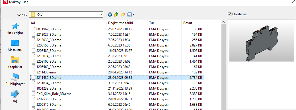

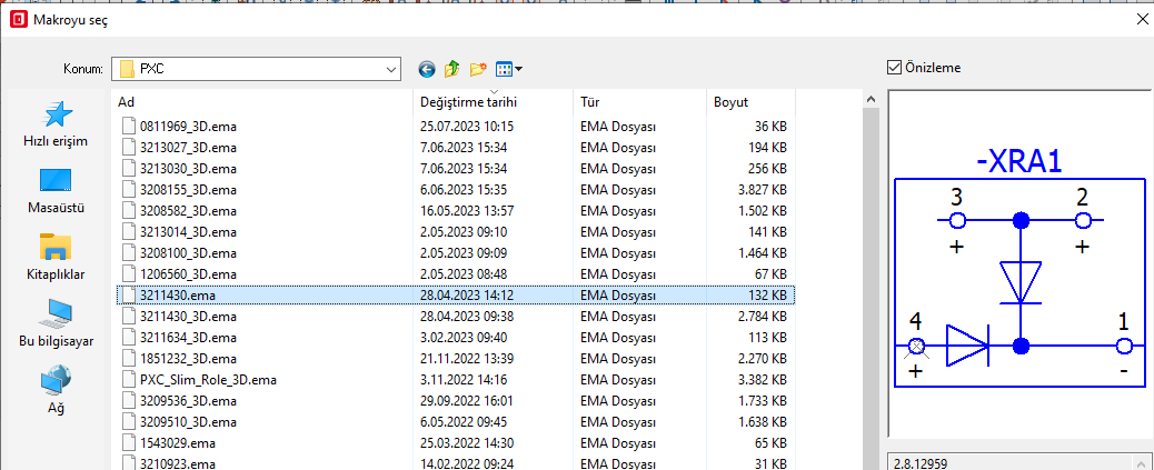

Eplan .ema uzantılı dosya import
Yok. 3 boyutlu makro uzantısı da ema. :)
Örnek olarak aşağıdaki görsellerdeki gibi.
    64.5 KB · Görüntüleme: 26
    63.8 KB · Görüntüleme: 23
anladim hocam o zaman gmt firmasi 3d cizimleri koymamis. orta seviye solidworks de biliyorum kabaca 3d plc cizip eplan programina import edebiliyormuyuz saygilar
