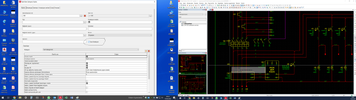

Merhaba Eplan ile beraber gelen F09_003 adlı kablo şeması formunu kullanarak projemi detaylandırıyorum. Kullandığım 18G1,5 kablolar bu formda ekteki gibi sanki 2 adet 18 damarlı kablo varmış gibi, başka sayfalarda da 3G1,5 kablolarım 24 damarlı gibi görünüyor. Her kablo için böyle değil nasıl çözebilirim?

arkadaşım her sayfada yazmış olduğun kablo tağ numarasından pencere açılımının fotosunu gönderebilir misin sanırım. her tağ numarasın da ana malzeme kutucuğun tıklı kalmış. örneğin 18X1,5 veya 18g1,5 yazdığın pencerenin altında bir kutucuk var. o kutucuk sadece ilk çizdiğin kablolarda tıklı olacak.

Merhaba,
Bir kablo adının altında birden çok ürün veya kablo tanımı var gibi gözüküyor. Durumu anlamak için "Proje verileri -> Kablolar -> Gezgin" den ilgili kablolara bakabilirsin.
Bu gezgini açarak problemli kabloların görselini paylaşırsan beraber durumu anlamaya da çalışabiliriz.
İyi çalışmalar.
Aynı kabloyu farklı sayfalarda kullanmışsın gözüküyor. Sadece 1 sayfada ana fonksiyon olarak belirtmen gerekiyor. @sado06 arkadaşın belirtmiş olduğu tiki diğer sayfalarda kaldırman gerekir
