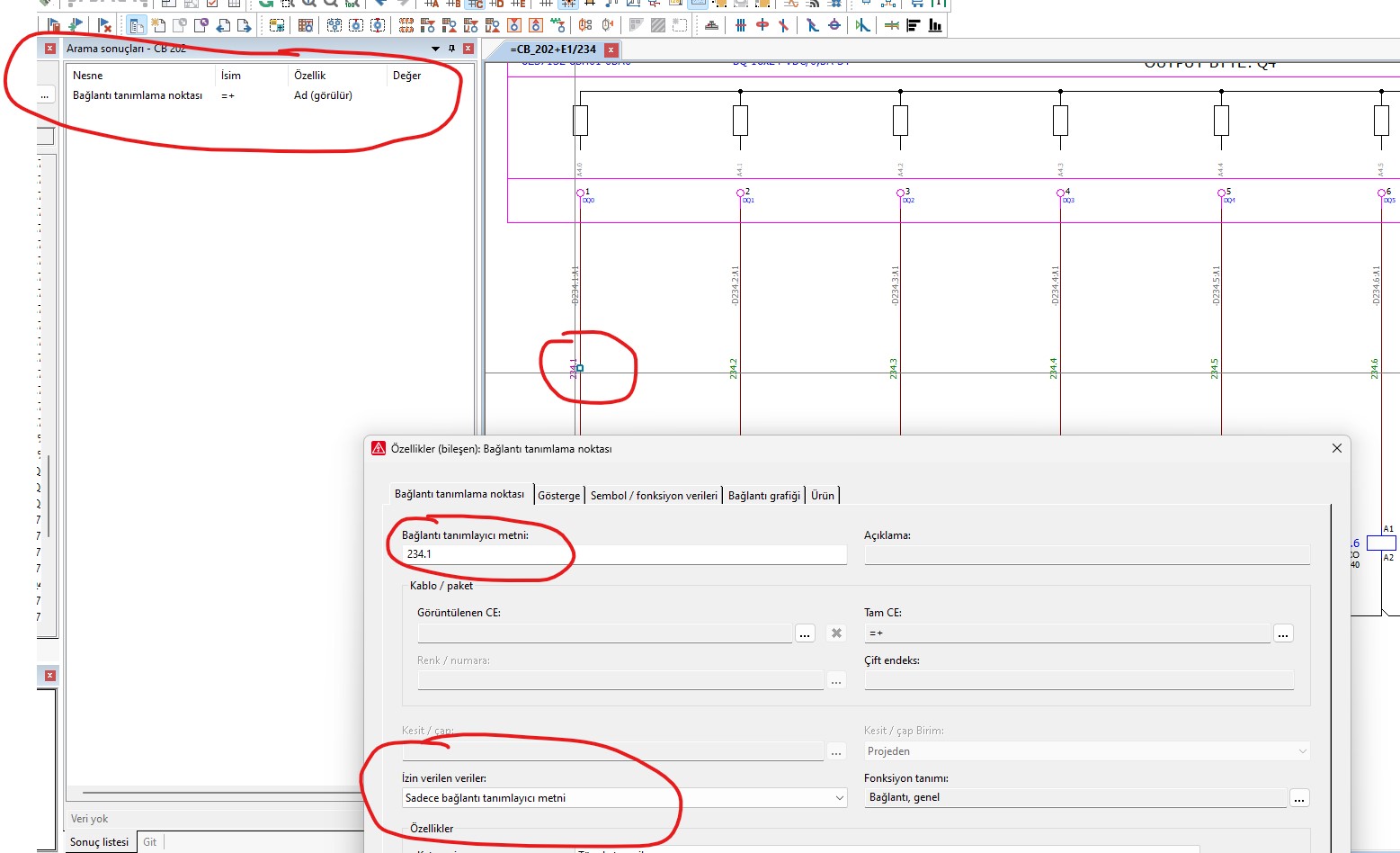

Merhaba Arkadaşlar,
Ben Eplan p8 2.9 SP1 Update 14 kullanıyorum, hepimizin başına geliyordur bazen benzer sayfadan birden fazla olunca kopyala yapıştır yapıp sadece kablo etiketi ve cihaz numaralarını değiştiriyoruz ( özellikle sensör ve motor sürücü sayfalarında ). Ekte videoda sorunu detaylı anlattım, Eplan P8 2.7 de çok rahat yapılıyor ama 2.9 da bir türlü yapamadım herhangi bir ayarda bulamadım, bu konuda yardımcı olabilirseniz çok sevinirim. Videoda 2.9 da bulunan sorunu 2.7 deki gibi nasıl yapabiliriz?

Merhaba,
Bağlantı numaralandırma işlemini otomatik yaptırmanız lazım normalde. "Proje verileri -> Bağlantılar -> Numaralandırma -> Adlandır" özelliği ile.
Bundan farklı bir şekilde işlemi yapmadığım için cevap veremiyorum maalesef.
Bende 2.9 sürümü ile çalışıyorum (HF9). Senin yaptığın gibi bağlantı tanımlama noktalarını seçip "arama sonucu listesine ekle" dediğim zaman arama listesinde değerler gözüküyor.
Videoda gösterilen değerler bağlantı tanımlama noktasında nereye yazılmış. "Bağlantı tanımlayıcı metni" kısmına eklenmesi gerekiyor.
2.9 sürümle özellikler kısmında ad (görünür) listeleniyor. diğerinde ise "Bağlantı tanımlayıcı metni". numaralandırma kısmında bir terslik var gibi. Otomatik yaptırmanız en doğru uygulama olur.

Evet Bağlantı tanımlama noktasına bağlı, yarın onunlada ilgili video gönderirim. Sizin için sorun olmayacak ise sizdeki HF9 kurulumunu paylaşa bilir misiniz? aceba hf9 u yükleyince düzelir mi?
otomatik numaralandırma değilde hocam zaten sayfa kopyala yapıştır yapınca numaralı geliyor sadece bu şekilde seçip numalaları değiştirmem lazım.

@ensarkirli H Uocam ,
Dediğiniz gibi kablo numaralarını "Bağlantı tanımlayıcı metni" kısmına yazıyorum ama arama sonuçlarına eklediğimde gözükmüyor,
Ben Eplan P8 2.9 SP1 Update 14 kullanıyorum. HF dosyalarını bulamadım, siz bende HF9 var onda çalışıyor demiştiniz paylaşa bilir misiniz?
Rica etsem bu konuda yardımcı olabilir misiniz?
Ben kullandığım sürümü yanlış söylemişim, kusura bakma.
Versiyon 2.8 HF9 kullanıyorum. Bu sürümde ilk videoda paylaştığın gibi özellik çalışıyor.
2.9 sürümünde çalışmıyor olabilir. Daha ayrıntılı incelemek lazım.
