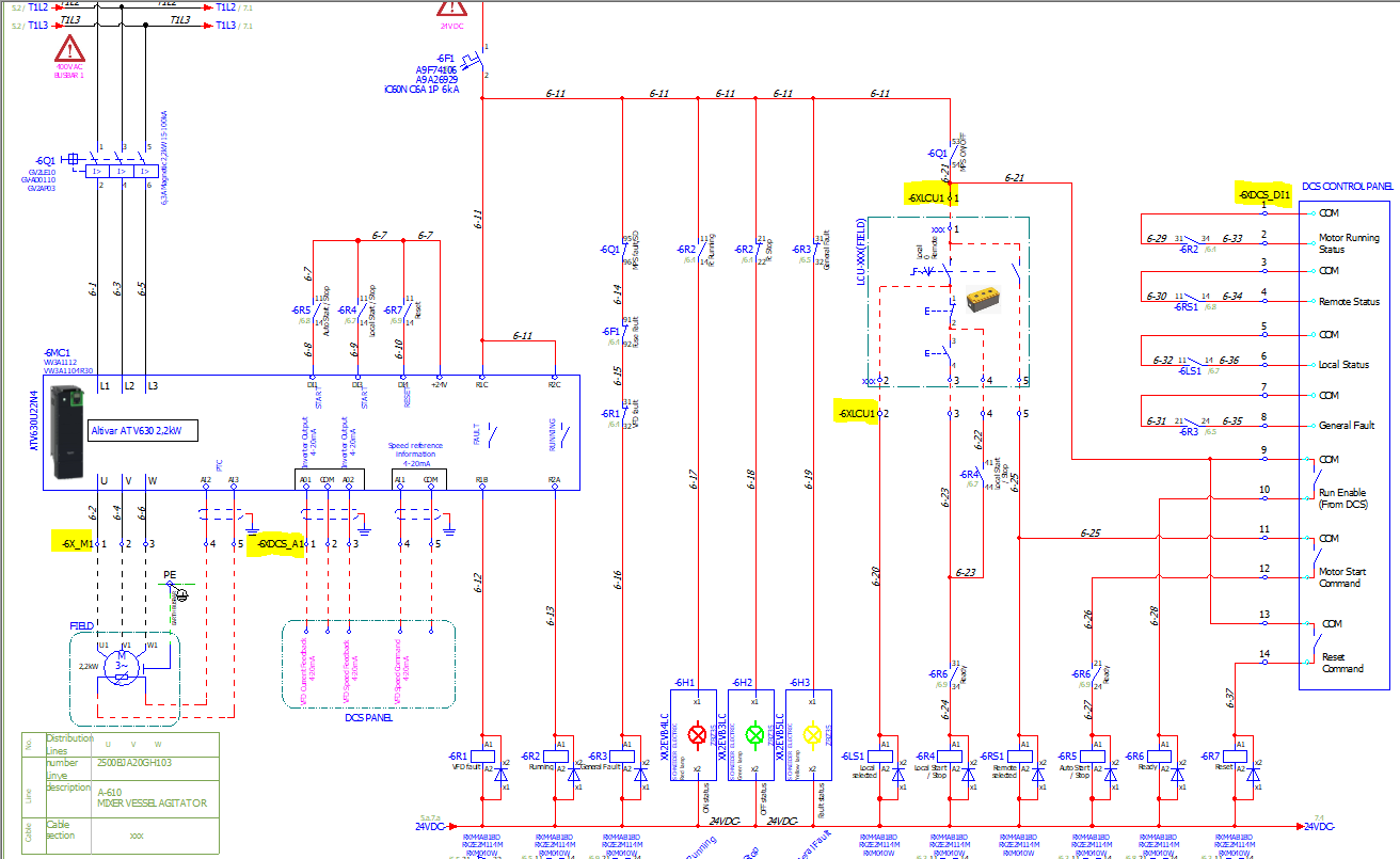

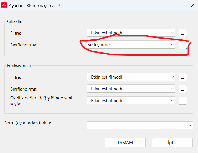

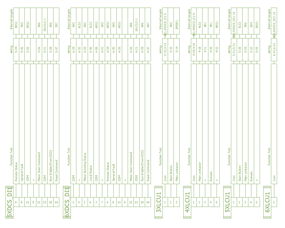

Arkadaşlar,
Aşağıdaki ekran alıntısında görüldüğü üzere ilgili motor devresi için 4 farklı klemens grup ismi bulunmakta.
Klemens grupları için rapor aldığımda motora ait klemens grupları yan yana gözükmüyor. (Aşağıda görüldüğü üzere dijital input sinyallerini arka arkaya sıraladıjktan sonra. LCU klemes gruplarını yine arka arkaya sıralamakta.)
Motor gruplarına ait klemens gruplarını klemens planlarında yan yana yerleştirmek için nasıl bir düzenleme yapmamız gerekmekte.
