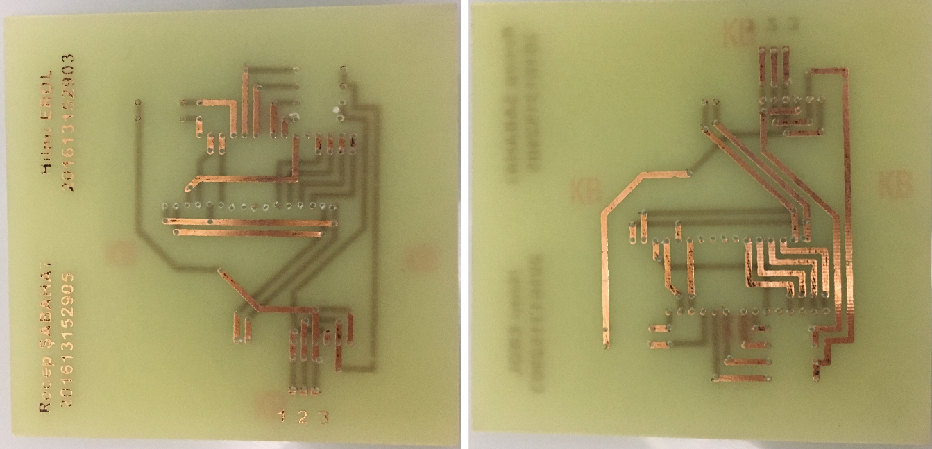

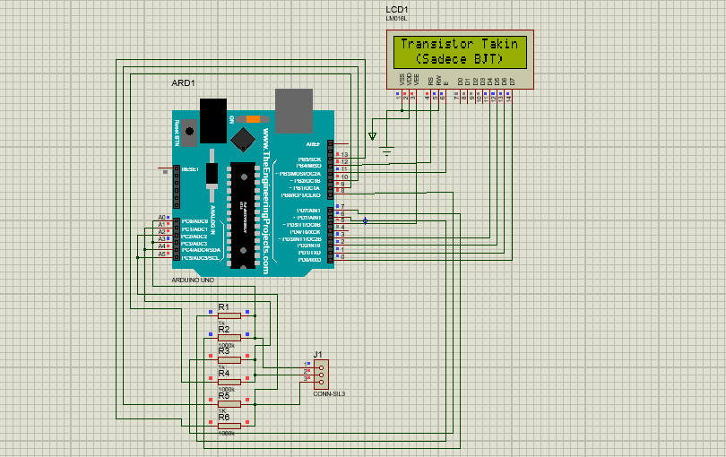

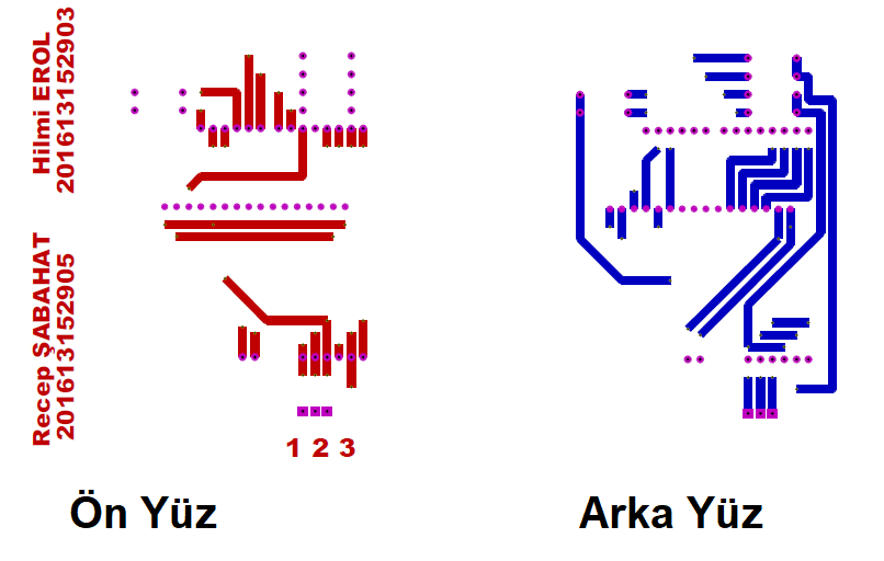

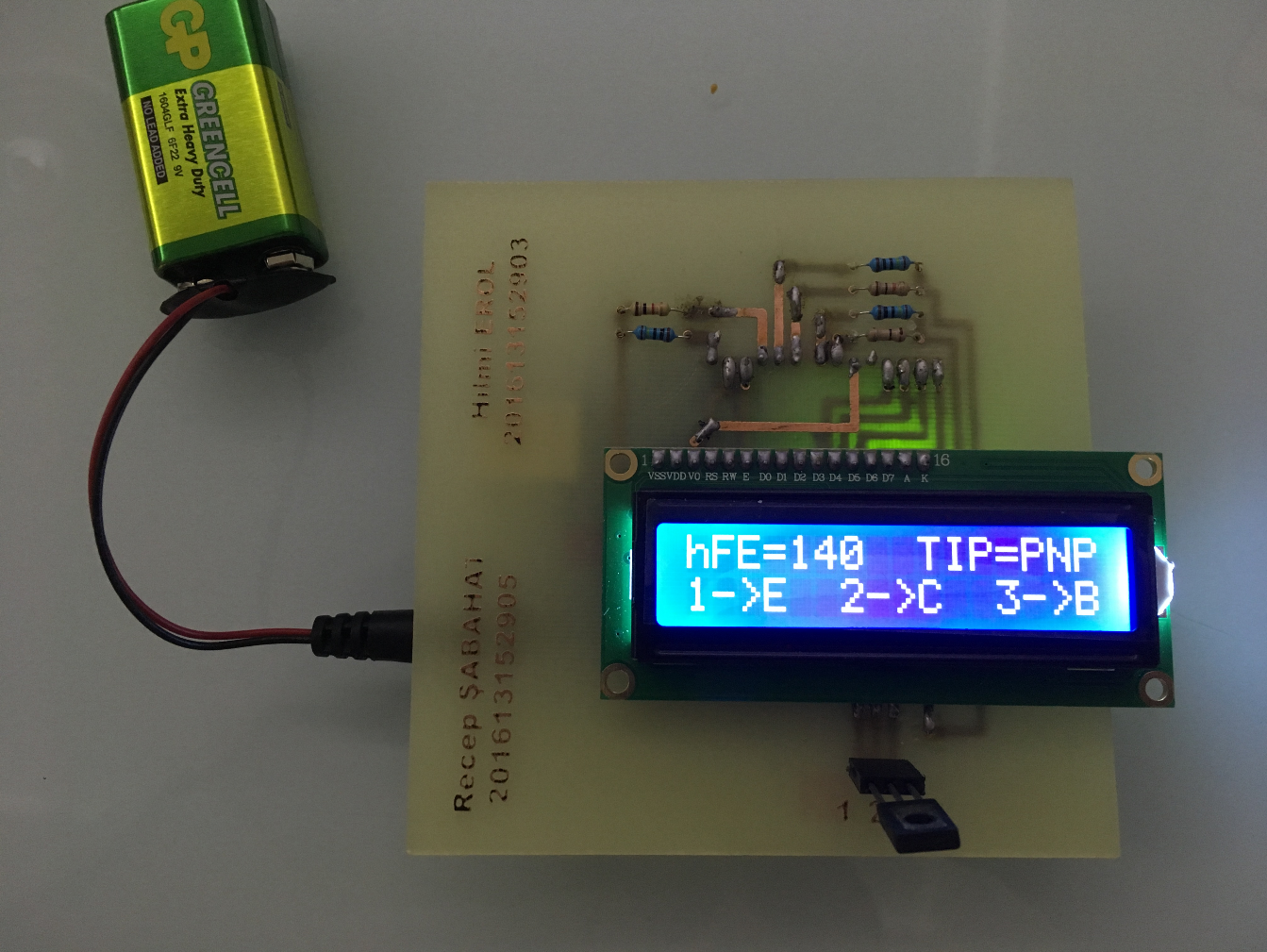

Merhaba arkadaşlar, mikrodenetleyiciler dersi ödevi için hazırlamış olduğum transistör test cihazı projesini sizlerle paylaşmak istedim, proje makalesini olduğu gibi buraya aktarıyorum. Projeye ait tüm bilgilere, projenin kaynak kodlarına ve devrenin çalışma videosuna aşağıdaki bağlantıdan ulaşabilirsiniz.

Bu ihtiyaçlar doğrultusunda transistörün takılış şekli ve tipi farketmeksizin hFE değerini, tipini ve bacaklarını tespit edebilen bir cihaz tasarlama fikri oluşmuştur. Tasarımın başlangıç aşamasında Mikrochip firmasının üretmiş olduğu PIC16F877A mikrodenetleyicisi kullanılması düşünülmüştür, ancak harici osilatör gerektirmesi, programlamak için ayrıca bir programlama kartına ihtiyaç duyması, MikroC ile programlamak için ihtiyaç duyulan yazılımın 249 dolar gibi yüksek bir fiyatı olması sebepleriyle açık kaynak kodlu olan, harici bir osilatör ile programlama kartına ihtiyaç duymayan ve yazılımları tamamen ücretsiz olan Arduino Uno tercih edilmiştir.
Bu bildiride, projede kullanılan malzemelerin açıklanması, Arduino kaynak kodunun hazırlanması, tasarlanacak sistemin önceden bilgisayar ortamında benzetimi yapılarak olası hatalarının giderilmesi ve devrenin gerçekleştirilmesi anlatılmaktadır. İkinci bölümde Arduino Uno özellikleri ve Arduino derleyicisi ile programın hazırlanmasına yer verilmektedir. Üçüncü bölümde devrede kullanılan harici donanımsal birim elemanlarına bakılmakta, dördüncü bölümde tasarlanması düşülen sistem Proteus ortamında benzetimi yapılarak test edilmesi anlatılmaktadır. Beşinci bölümde sistemin gerçeklenme safhası açıklanmakta ve sonuçlar verilmektir.

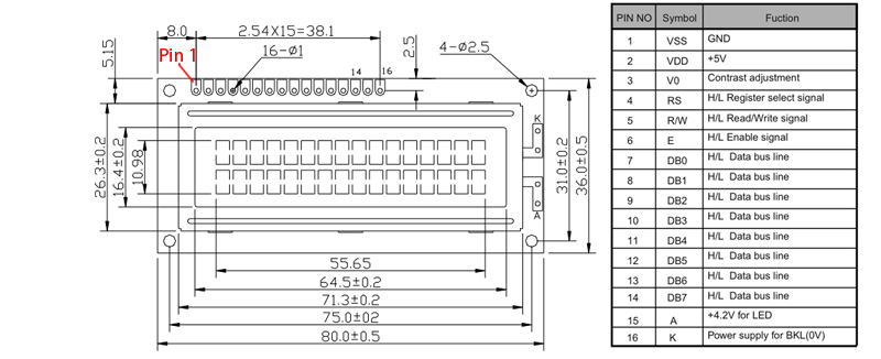

Kaynak kodu arduino derleyicisinin LCD kütüphanesi kullanılarak LCD’ye veri gönderimi sağlanmıştır. LCD pinleri tasarladığımız devreye göre programda tanıtılmıştır. Transistörün beyz ve kollektör ucundan giren akımlar hesaplanarak hFE değeri, transistörün tipi ve bacakları tespit edilerek LCD ekranda gösterilmesi sağlanmıştır.

3. HARİCİ DONANIMSAL BİRİMLER
3.1. 2x16 LCD
Bu çalışmada harici donanım olarak dirençler dışında sadece qapass firmasının üretmiş olduğu 1602-A serisi 2x16 LCD si kullanılmıştır. Arduinonun LCD kütüphanesi ile uyumlu olup 4 bitlik iletişim modunda LCD ye veri gönderimi sağlanmaktadır. Normalde kontrast ayarı için potansiyometre kullanılmakta olup bu çalışmada kontrast ayarı Arduino nun pwm çıkış kanalları vasıtasıyla ayarlanmaktadır, fazladan bir potansiyometreye ihtiyaç duyulmamıştır. Şekil 3 te LCD nin boyutları ve bacak bağlantıları verilmiştir. Burada görüldüğü gibi 1. bacak toprak, 2. bacak +5V olmak üzere besleme uçlarıdır. 3. bacak kontrast ayarı için kullanılmaktadır. 4. bacak register seçme, 5. bacak veri okuma/yazma, 6. bacak ise enable bacağıdır. 7-14 arası bacaklar veri iletişiminde kullanılmaktadır. 15 anot 16 katot olmak üzere bu bacaklar ise LCD nin arka aydınlatması için besleme uçlarıdır.
54872
Şekil 3. 2x16 LCD boyutları bacak bağlantıları.​
4. PROTEUS İLE BENZETİM
Tasarlanacak sisteme ait çevre birimler kararlaştırılıp bunlara ait Arduino Uno kaynak programı hazırlandıktan sonra olası hatalarının önüne geçmek için devrenin Proteus ile benzetimi yapılmıştır. Proteus programı; elektronik alanında simülasyon, animasyon ve otomatik baskı devre çizimi yapabilen programlardan biridir. İçerisinde Isis ve Ares olarak adlandırılan iki ayrı program mevcuttur. Isis ile grafik tabanlı simülasyon yapabilir, enteraktif (etkileşimli) devre kurma olanağı verir, bir mikro denetleyici tabanlı sistemin devresinin tamamının çizilip, hazırlanmış kaynak kodu etkileşimli olarak test edilebilmektedir. Simülasyonda Arduino Uno kullanmak için ek bir proteus kütüphanesine ihtiyaç duyulmaktadır. Bu kütüphane bu projenin klasöründe mevcuttur.
Devre şeması, Şekil 4’te görüldüğü gibi ISIS programı ile çizilmiştir. Hazırlanan kaynak kodu Arduino Uno içerisine yüklenerek görsel olarak simülasyon yapılmıştır. Burada hatalar ayıklandıktan sonra devre yapım aşamasına geçilmiştir.
54873
Şekil 4. Devrenin Isis ile benzetimi.
5. TASARLANAN SİSTEMİN GERÇEKLENMESİ
Baskı devre şeması, Isis’te hazırlanan simülasyondan Ares’e bağlantı kurarak bu ortamda hazırlanmıştır ve Şekil 5 ile verilmiştir. Burada hazırlanan kartta Arduino Uno nun tam üzerine oturacak şekilde bacak bağlantıları yapılmıştır, bu sayede arduino ile kart arasındaki iletişim için fazladan kablo bağlantıları yapmak gerekmeyecektir, sadece devre kartını arduinonun çıkışları üzerine yerleştirmek yeterli olmaktadır. Baskı devre kartının mümkün olduğunca küçük olması ve atlamaların az olması istenildiğinden çift taraflı olarak tasarlanmıştır.
54874
Şekil 5. Hazırlanan devrenin baskı devre şeması.
Hazırlanan baskı devre şeması ütüleme yöntemi ile çift taraflı bakır plaket üzerine basılmış ve perhidrol - tuz ruhu karışımının içerisinde eritilerek devre yollarının oluşması sağlanmıştır. Şekil 6 da baskı devresi yapılmış kart görülebilir.
54875
Şekil 6. Baskı Devrenin Tamamlanmış Hali
Baskı devre hazırlandıktan sonra devrede kullanılan malzemelerin kart üzerine montajı yapılıp arduino yazılımı ile hazırlanan program kodu yüklenmiş ve devre çalıştırılmıştır. Şekil 7 de devrenin tamamlanmış hali görülebilir.
54876
Şekil 7. Hazırlanan devrenin çalıştırılması.
6. SONUÇLAR
Arduino Uno kullanılarak tasarlanan çift kutup yüzeyli transistör test cihazı devresi başarı ile çalıştırılmıştır. Tasarımda Arduino derleyicisi kullanılarak kaynak kodu hazırlanmıştır. Devrenin isis ile bilgisayar ortamında benzetimi yapılmış ve olası hatalar giderilmiştir. Ares ile hazırlanan devre şeması ile montaj tamamlanmış ve devre çalışır hale getirilmiştir. Bu çalışmada metodik olarak Arduino kullanılan bir sistem tasarımı sunulmuştur.
