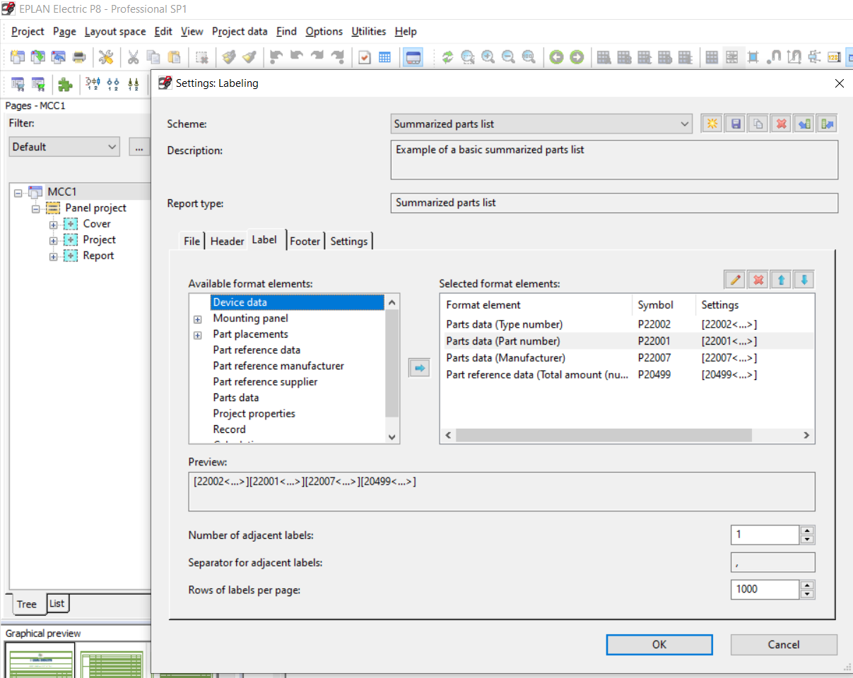

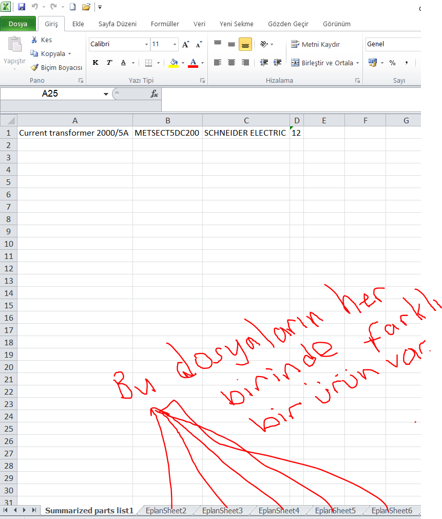

Arkadaşlar,
Eplan P8 de çizmiş olduğumuz projenin malzeme listesini Excel'e aktarmak istemekteyiz.
Almış olduğumuz malzeme listesi aşağıdaki ekran alıntısındaki gibi çıkmakta. Yaklaşık 50 kalem malzememiz bulunuyor. Her ürün için excelde arı bir dosya açarak rapor oluşturuyor.
Oluşturmuş olduğumuz malzeme listesini tek bir sayfada toplamak ister isek ne yapmamız gerekmekte.
Konu ile ilgili ayarlarımız aşağıdaki şekilde yapılmış.
    74.8 KB · Görüntüleme: 171
Merhaba,

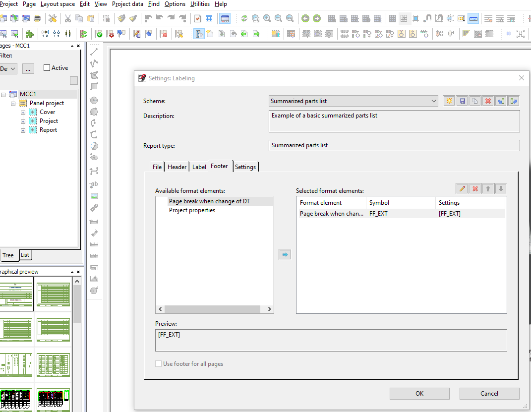

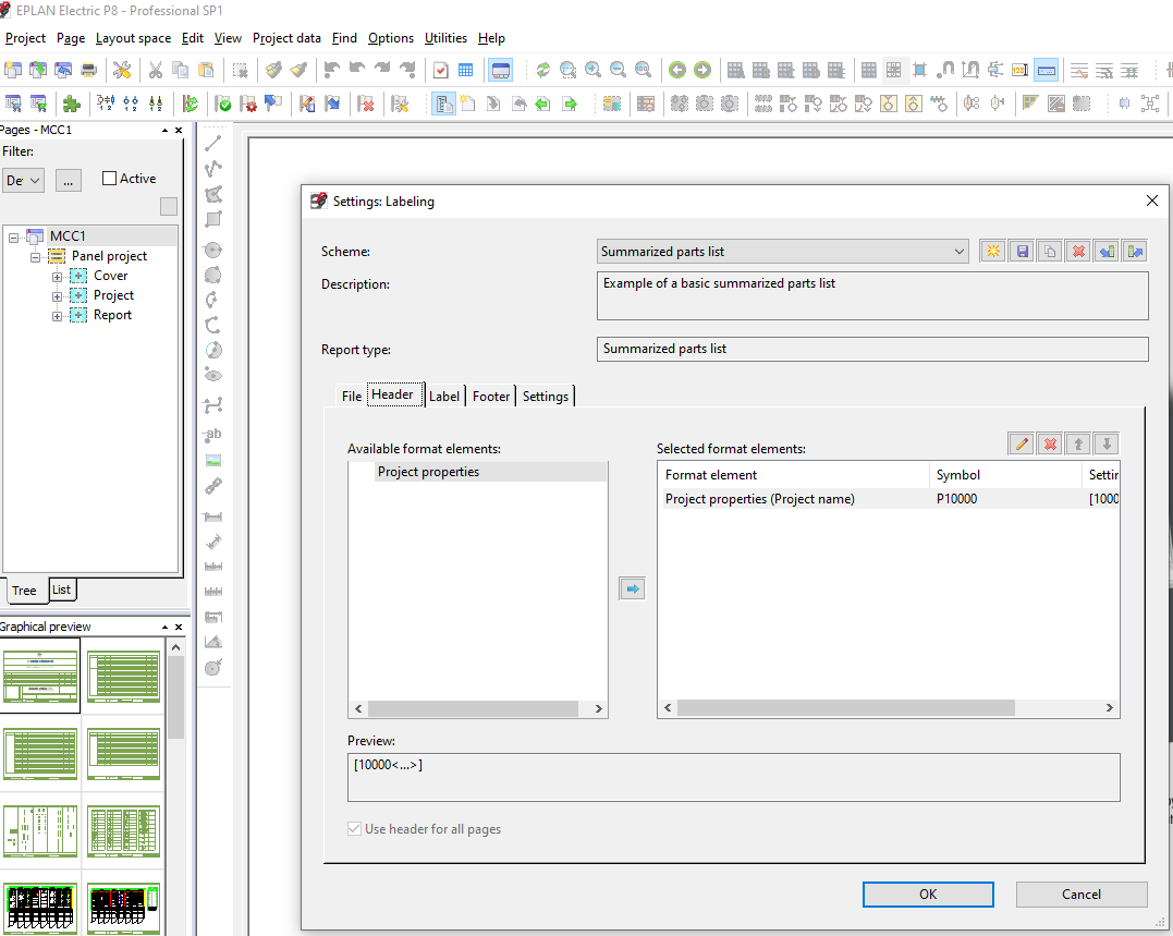

Footer ve Header sekmesini de paylaşabilir misiniz.
Normalde bütün malzemeleri tek sayfada göstermesi gerekir. Ancak yukarı bahsettiğim sekmelerde "belirli bir özelliğe bakarak yeni sayfa oluştur" özelliği var. Bu özellik aktifleştirilmiş olabilir.
Merhaba Ensarkirli
İstemiş olduğunuz dosyalar aşağıda.
Merhaba,

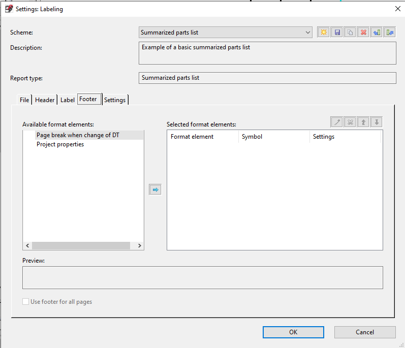

Footer sekmesindeki "page break when chan..." özelliğini kaldırınca sayfalara bölme işlemini bitirecektir.
Merhaba Ensarkirli
Söylediğinizi yaptık. Fakat sorun devam ediyor.
Başka bir öneriniz bulunuyor mu
Günaydın,
Footer sekmesinde belirtilen özellik bu işe yarıyor. Eplan açısından başka neyin excelde sayfalar oluşturabileceğini bilmiyorum açıkçası.
Excel ile ilgili bir durum olabilir.

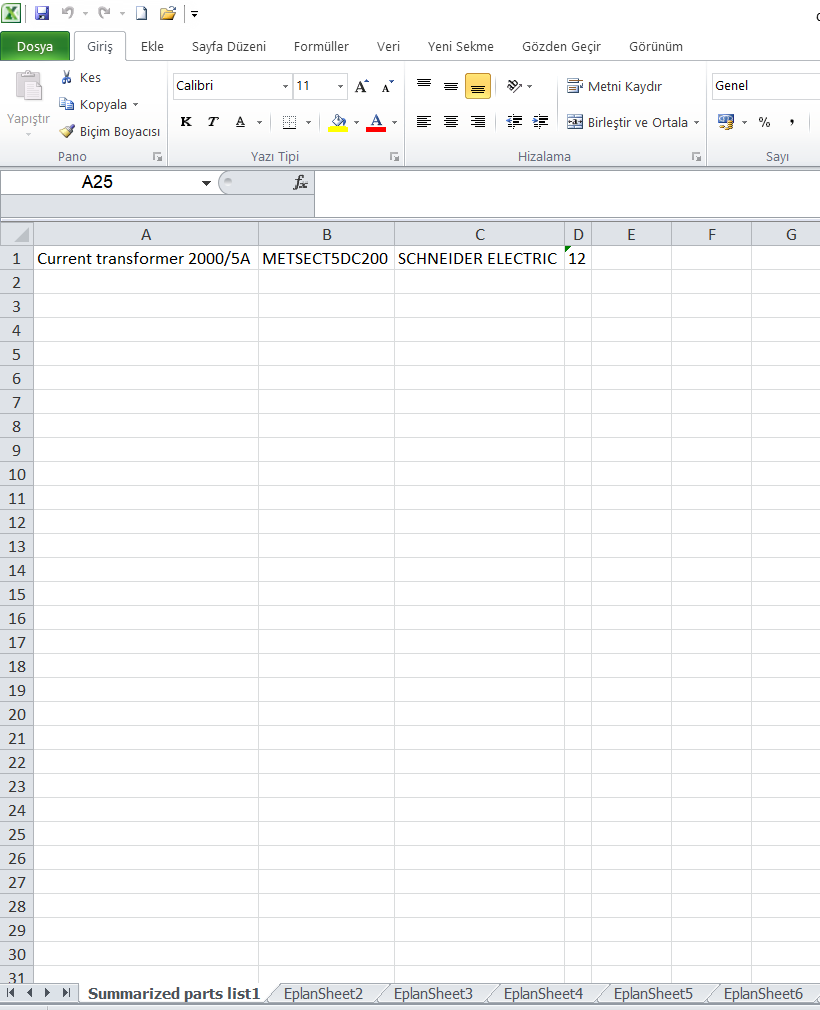

Evet Şablonlarda bir sıkıntı var. Şablon seçimi kutusunu boş bıraktığımda rapor aldım. Fakat bu kısımda da sıkıntılar var.
Ekran alıntısında gözüktüğü üzere Açıklama, Ürün kodu, Firma isimlerinin bulunduğu satır çıkmıyor.

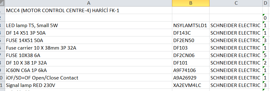

Ekli dosyayı görüntüle 101287
Şablon olarak kullandığınız excelle yazmanız gerekiyor. Ekli excelli deneyebilirsiniz
Şablonun seçildiği yerde "seçenekler" butonu mevcut. Bu butona tıklayınca gelecek seçeneklerden birini seçerek excelde başlıkların olacağı satırı otomatik oluşturabilirsiniz.
