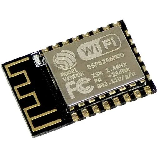

Herkese iyi forumlar,
Evdeki yerel ağda bir kaç cihaz kontrol etmek için Apple için geliştirilen Homekit uygulamasını kullanmak için, ESP8266 geliştirme kartında bir kaç test yaptım, programın çalıştığına emin olunca boyutu küçültmek için ESP01 kartına geçtim (önceden elimde hazır bulunan ) ilk kartta sorun yaşamadım sonrasında netten aldığım 4 adet ESP01 kartında program çalıştıramadım kartın birine yeni firmware yazdırdım, ve espressif sitesinden son SDK indirerek kurdum yine başarısız. 4 kartta farklı WEBSERVER kodlarında dahi Wifi bağlanmıyor. Connection Wİfi kısmında kalıyor.
1-Bu kartlarda üretici yada satıcı kaynaklı bir sorun olabilir mi?
2-Çalışan kartın FLASH dosyasını alıp çalışmayan kartlara aktarabilir miyim?
Not:Vida deliği olan kart çalışıyor.
Homekit: "https://github.com/Mixiaoxiao/Arduino-HomeKit-ESP8266"
"https://remotexy.com/en/help/esp8266-firmware-update/" burayı takip ederek ESP8266 NONOS SDK kurdum.
