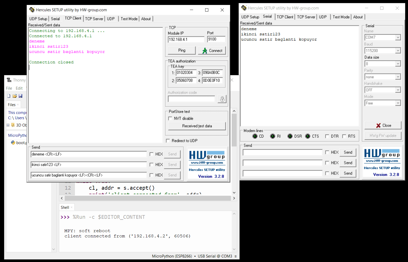

NodeMCU Hangi Dilde Programlanlanır ?
Normalde programla dili olarak Script’i kullanır. Aynı zaman da Arduino IDE üzerinden de programlanabildiği için de Arduino ile aynı dilde programlanabilir. (Bu yöntem daha çok tercih edilir.) Üzerinde bulunan micro usb girişi sayesinde Arduino IDE üzerinden rahatlıkla programlayabilirsiniz.

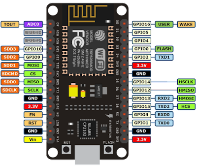

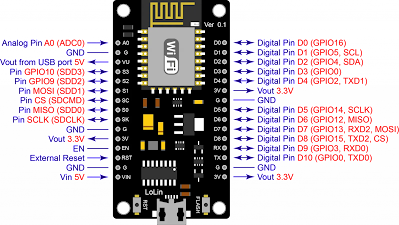

NODEMCU PİN YAPI BİLGİSİ
Arduino Nano yapısına benzer küçük bir geliştirme kartı olan NodeMCU bağlantı pinlerine bir göz atalım.
Nodemcu Pin |

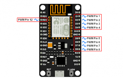

Arduino Uno’da kullanılan pinlerin NodeMCU karşılığını yukarıdaki görselde görmektesiniz. Dikkatinizi çeken bir noktayı söylemek isterim: Neden 1 tane A0 Analog pini mevcut? diye hiç düşündünüz mü?
Hatırlarsanız Arduino’da dijital olup da Analog çıktı verebilen PWM pinleri vardı. NodeMCU üzerinde PWM olarak kullanılan pinler de görselde gördüğünüz gibi D1 ile D8 arası olan pinlerdir. Bu kart hazırlanırken daha fazla pin ihtiyacını giderebilmek adına böyle bir çözüm bulunmuş. Böylelikle pin sayısı ihtiyacınızı karşılayabilecek bir düzeye çıkmış oldu.

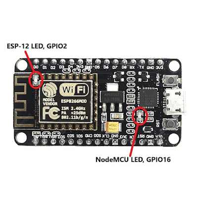

NodeMCU üzerinde 2 adet LED bulunmaktadır. USB girişi yanında bulunan LED GPIO16 pin ile, diğer LED ise GPIO2 ile kontrol edilmektedir.
