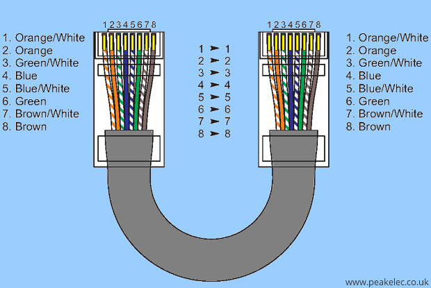

merhaba;
modem ile acces point arasına ethernet kablosu çekeceğim. acces pointin yanına birde paralel telefon koymak istiyorum. şimdi bağlantıyı cat5 8 pin koblo ile

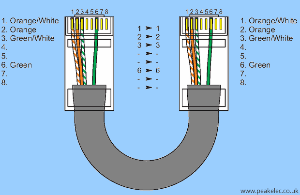

bu şekilde yapılıyor. Dikkatimi çeken başka olay ise modemlerin yanında hazır ethernet kabloları çıkıyor ve bağlantıları 4 pin yani şu şekil.
şimdi ben modem ile acces point arasına bu 4 pin bağlantı yapıp boşta kalan 2 kablo ile de telefon hattını taşısam olur mu. Amacım tek cat5 kablo ile hem telefon hem acces point çalıştırmak. ayriyetten telefon koblosu çekmek görüntü kirliği olacak.
Olur onur kardeşim Türk telekom adsl teknikeri olarak çalışıyorum bu uygulamayı çok kullanıyoruz Splitter zaten devrededir ☺

Belli Hızları geçmeyecekseniz. Yani 1Gbps vs. gibi olabilir.
POE aynı mantıkta çalışıyor @oonurr, ah şu yufka yüreğim tamam izin verdim yapmanda sakınca yok :).
