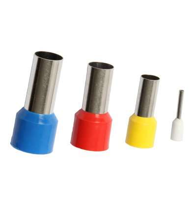

Normalde ben döşeme yaparken tek damarlı yani NYA kablo kullanıyorum Fakat bir tanıdığımız için elektrik döşemesi yapacağım İşin sahibi iki dubleks villa için döşeme planlıyor Benim yapacağım iş sadece boruları döşeyip duvarları kırmak Geriye kalanı kendisi yapacak (Bir çeşit hobi kendisi mühendis)
Ben ısrarla NYA önerirken kendisi 3x25 TTR kullanmayı tercih edeceğini söyledi.
Bu durum bence sakıncalı fakat anlatamadım. Bilimsel olarak açıklaması var mi. Yada daha deneyimli arkadaşlar ne der?
Anlamsız ama kullanılabilir. Ttr nin esas amacı hareketli elektrik bağlantıları yapabilmektir. Tesisat içinde bir hareket yok. Tek dikkat edilmesi gereken priz bağlantılarında kabloları koparmadan sıkmak . Ben şahsen tercih etmezdim .

Panodan direk prizlere geçiş olacak. Bağlantı için Vago kullanacak. Biraz akıllı ev konseptinde. Bilgisayar mühendisi kendisi
Sıva altı tesisat için gereksiz bir kablo seçimidir. İç tesisler yönetmeliğine göre prizler dağıtım noktası olarak kullanılamaz. Ekler buatta ve klemensle yapılırsa, priz terminallerine girişte yüksük kullanılırsa uygulanmasında bir mahsur yoktur.

Prizlere girişte mutlaka yüksük kullanılmalı yada düzgün lehimleme.
Buatsız komple yapılacaksa tüm koblolar sigortaya çekilmek zorundadır. Kablo başlarına yüksük takılıp pensesi ile iyi sıkılmalıdır. Masraf bayağı yüksek olacaktır, adamda çok para var demekki diyecek bir şey yok. Kolay gelsin.
