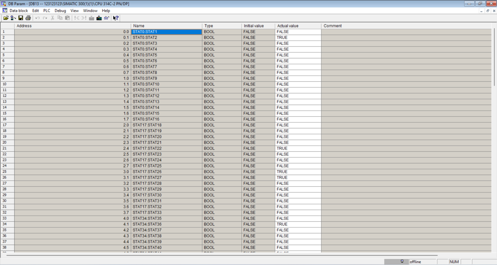

DB12 ün içi resimdeki gibi, aslında benim amacım M99.0 neden setlendiğini bulmak,
Birde şurada DBB dememiş ama karşılaştırma yapılmış onu anlamadım.
L P#1.0 // Acc1 := P#1.0
+AR1 // AR1 := AR1 + Acc1
TAR1 // ACC1 := AR1
L P#17.0 // P#17.0
<=D
TAR1 // ACC1 := AR1
L P#17.0 // P#17.0
<=D
Ekli dosyayı görüntüle 109703
L DBB [AR1,P#0.0]
L 0
<>I
JC M001 // DBB [AR1,P#0.0] Satırı sıfıra eşit değilse M001 etiketine sıçra
//Devamı
M001: SET
S M 99.0 // M99.0 burada setleniyor.

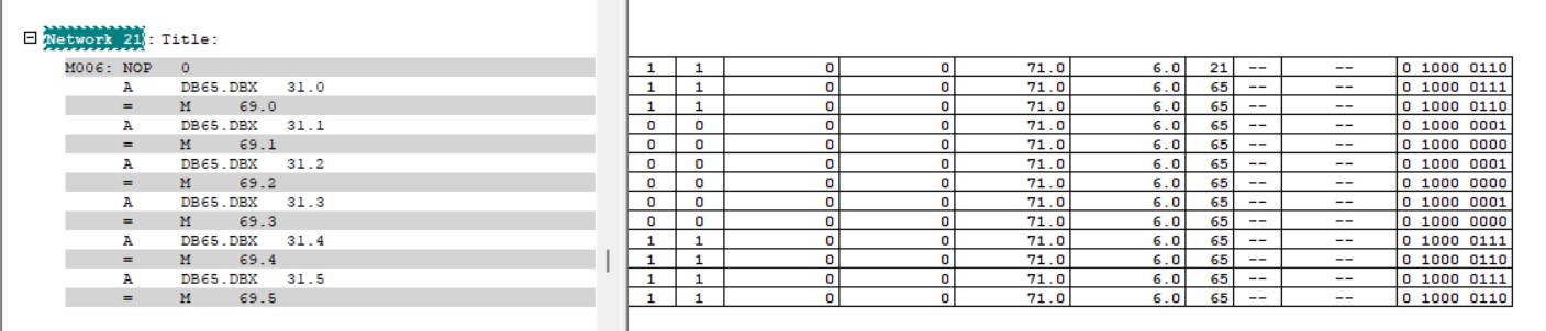

Aşağıdaki kod için açıklamanız var mı, M69,3 gelmesi gerekiyor neden gelmediğini anlamak istiyorum.
M006: NOP 0
A DB65.DBX 31.0
= M 69.0
A DB65.DBX 31.1
= M 69.1
A DB65.DBX 31.2
= M 69.2
A DB65.DBX 31.3
= M 69.3
A DB65.DBX 31.4
= M 69.4
A DB65.DBX 31.5
= M 69.5
Online olunca böyle bişey çıkıyor.
--DB65.DBX 31.3-------------------M69.3
M69.3 burada doğrudan DB65.DBX 31.3'ün değerini alıyor
