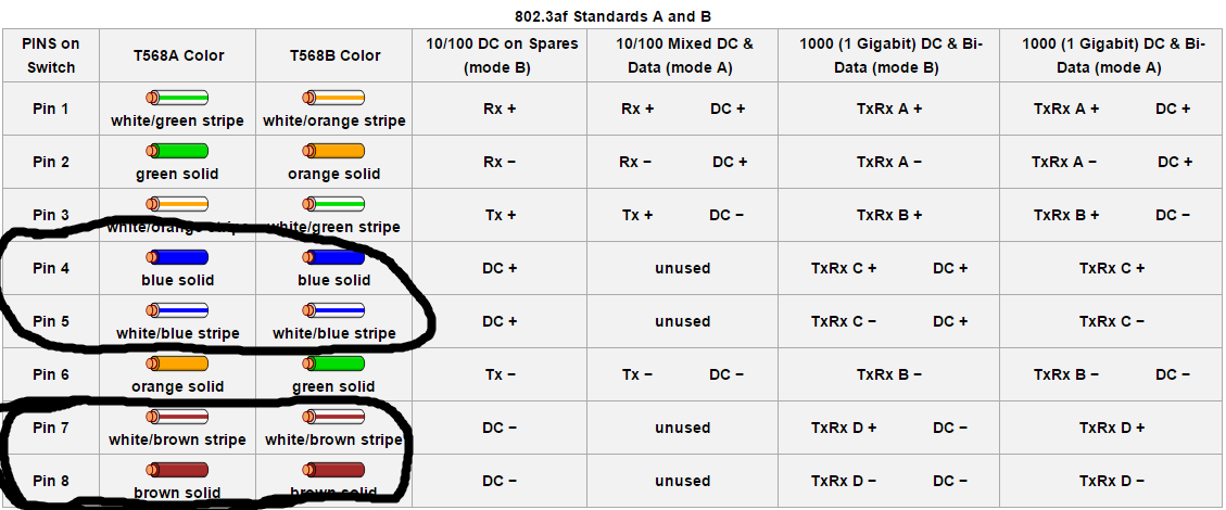

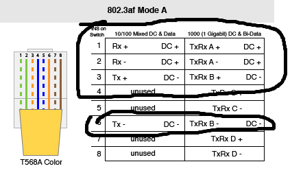

Merhabalar. Kısa bir zaman önce elime Edge-core ECW7220-L model profesyonel access point geçti. Access point in üzerinde DC 12V 1.5A güç girişi vardı buradan 12V 2A adaptör ile beslemeyi denedim cihazın ışıkları yandı fakat bir türlü başlamadı. Reset işlemini de denedim o da işe yaramadı. Ben de son çare olarak cihazı poe güç girişi üzerinden çalıştırmak istiyorum ama 48V poe güç adaptörleri ve switchler pahalı olduğundan daha ucuza normal bir 48V adaptör veya 12V-48V boost converter devresi almak istiyorum. Yapacağım işlem cihazdaki RJ45 poe girişinin 48V güç pinlerini tespit etmek ve bu pinlere enerji vermek. Acaba sadece bu pinlere güç verilirse cihaz çalışır mı? Yoksa diğer veri/sinyal pinlerinin de mi bağlantısı olması gerekir? Çoğu yerde poe güç girişinin 4-5 ve 7-8. pinlerin olduğu belirtilmiş. Ama bazı yerlerde de 1-2-3 ve 6. pinlerin olduğu yazıyor. Bu cihazdan cihaza değişiklik gösteriyor sanırım. Bendeki cihazın hangi pinlerinin poe olduğunu öğrenmek mümkün müdür? Ayrıca yanlış pinlere 48V enerji verilirse cihazın zarar görebileceğini düşünüyorum o yüzden buna dikkat edeceğim. Cihazın internet aktaramını üzerindeki başka bir port üzerinden doğrudan router a bağlayarak yapmak istiyorum. Bu arada cihazın poe için 48V 14W güç gereksinimi var. İnternette bulduğum veri sayfası: https://www.edge-core.com/_upload/images/ECW7220-L_DS_R03_20170815.pdf

Soruma yardımcı olabilecek birisi var mı acaba? Devre/adaptör almadan önce 3 tane adaptörü seri bağlayarak bir şekilde DC 48V elde edip cihazı çalıştırmayı deneyeceğim. Yalnız bu şema kısmı aklıma takıldı hangi poe güç pinleri bendeki cihaz için doğrudur acaba?
