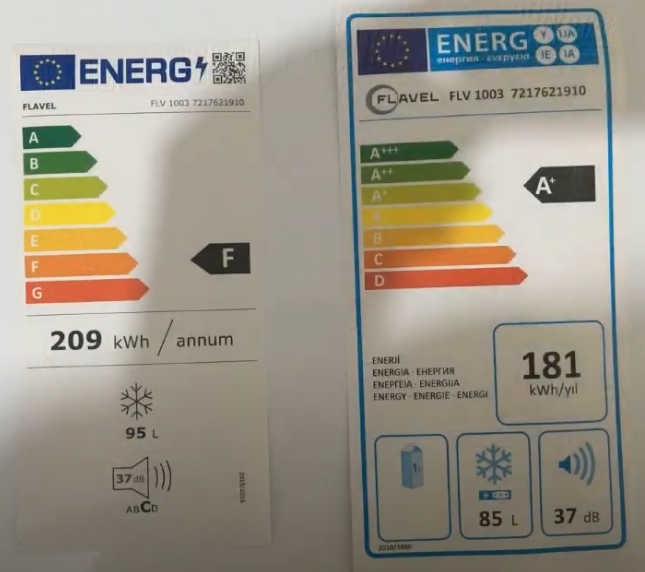

arkadaşlar çekmeceli derin donduruculardaki şimdiki bu ''f ''enerji grupları ''a+'' anerjiyle eş değermi ??
Kare kodu (QR) uygun bir kare kod okuyucu uygulama ile okutulduğunda ürün bilgi formuna ulaşılacaktır.
Bu bilgi ürün kullanma kılavuzlarında da bulunacaktır.
https://destekvebilgimerkezi.arceli...ni-enerji-etiketleri-ile-ilgili-bilgilendirme
http://www.turkbesd.org/Haberler.php?P=44
Ürünün içinden neden iki tane enerji kartı çıktı?
Avrupa Birliği tarafından yapılan düzenleme sebebiyle, 1 Kasım 2020 tarihi itibariyle hem eski hem de yeni enerji etiketi ile ürünler üretilmeye başlandı. 1 Mart 2021 tarihinden itibaren buzdolabı, derin dondurucu, bulaşık makinesi, çamaşır makinesi, kurutmalı çamaşır makinesi ve televizyon ürünlerinin sadece yeni enerji etiketleri ile üretilecek.
Alt Video Yorumu :
Soru
2 Farklı enerji etiketi var ? Hangisini Baz alacağız?
Cevap
İkisi de kutunun içinden çıktı.
Aynı pakete neden farklı farklı enerji etiketi koydular o konuda bir bilgim yok maalesef.
Ben de ikisini de paylaşmak istedim.
Umarım diğer hususlar işinize yaramıştır...
DİĞER : EK YAZI ŞİMDİ AKLIMA GELDİ . ( Dikkati bakmamışım )
A+ : F
dB 37 : dB C : 37
diğer değerler neden farklı ?
örneğin :
yeni üretim derin dondurucunun litresini değişmedi diyelim .
bu üretime bu etiket niye konuyor .
yeni üretim derin dondurucunun litresini değişti diyelim .
eski üretime bu etiket niye konuyor .
litre değer değişime mi uğradı ?
burayı anlayamadım .
Aklıma gelen sadece bir etiket basılmış düşünmeden
eski yeni üretime aynı etiketi koy gitsin gibi !!!
Bu video alt kutusundan 2 adet çıkması 1 Kasım 2020 ( daha geriside olabilir ? ) / 1 Mart 2021 üretim arası olduğunu gösteriyor
sanırım ?
annum ( yıl ) yazıyor : karşılığını göremedim ( alt video )
