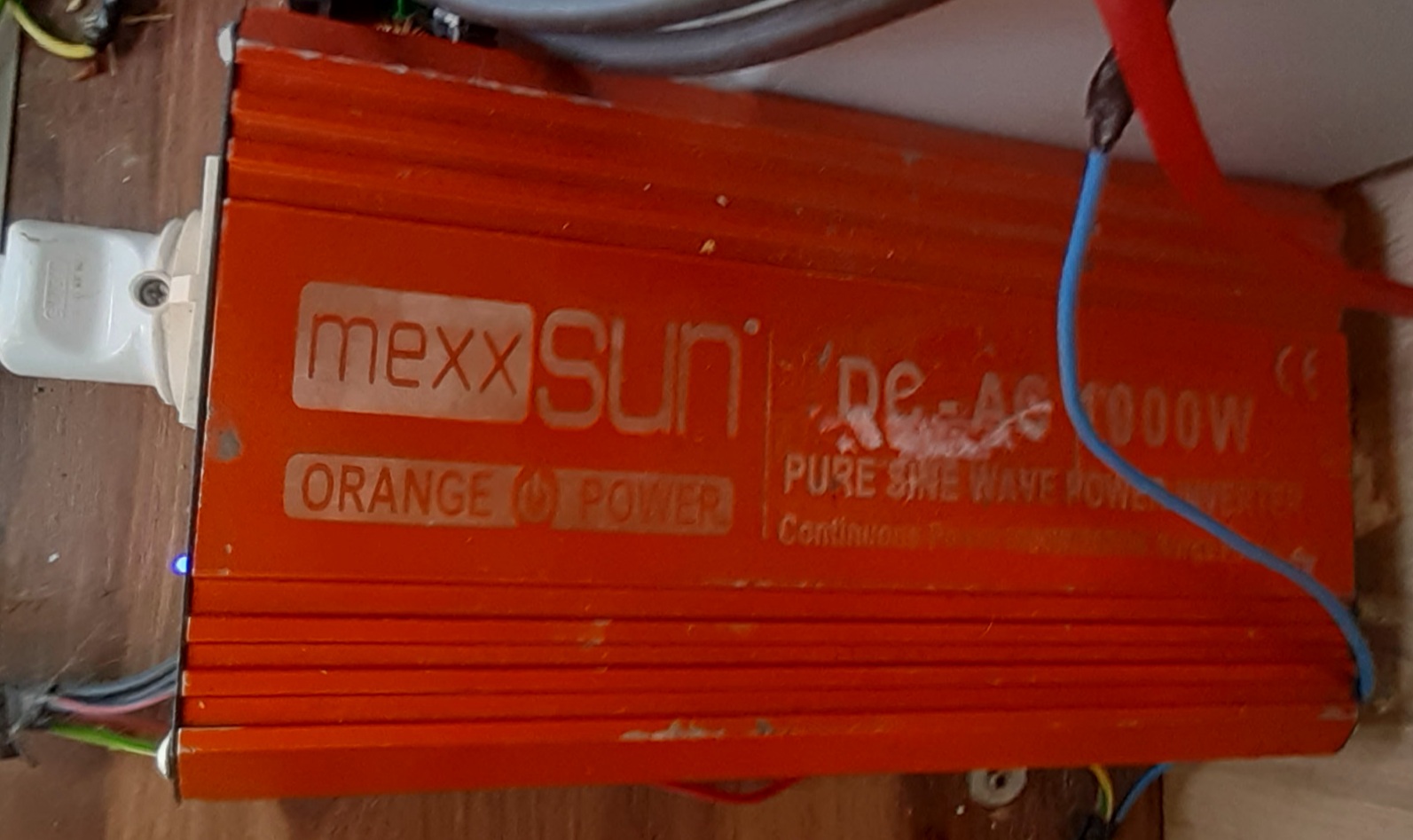

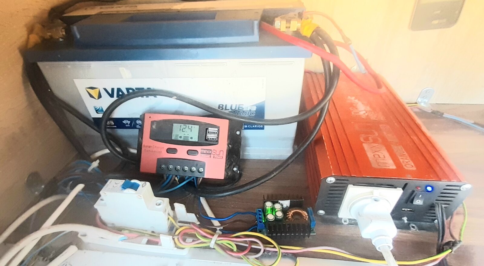

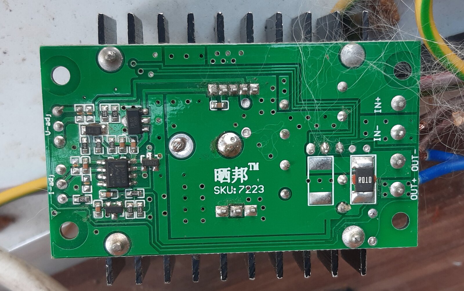

1000v tam sinüs inverter (maxxsun) 1 adet 95ah kuru akü ve 480v G.Paneli bulunan Karavan' a disaridan 220v elektrik almama rağmen akü sarz değeri 12 nin altina düştüğü an 220v ONVO buzdolabi çalışmayı durduruyor. Buzdolabının calismama sorununu ; nasıl ve neler yaparak, ekleyerek, değiştirerek, engelleyebilirim. Buzdolabının sürekli olarak calismasini sağlarım.

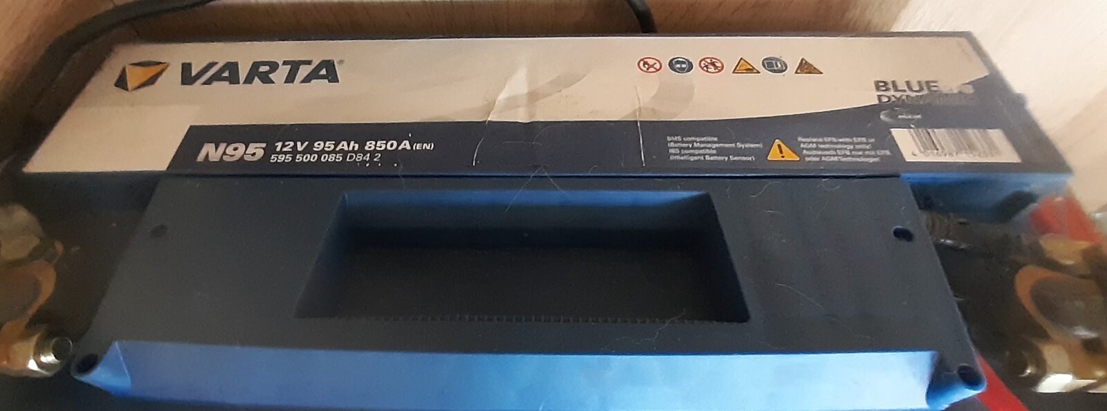

Serkan Ustadim ilginize çok teşekkür ederim, 40cm ye yakın kurşun kalem yakınlığıyla bir kalinlik var.Fotograftaki kırmızı kablo üzerindeki yazar silindiği için okunmuyor. Fotoğraflara sarz cihazi ve akünün barkodlu koydum.Ayrica bir şey daha sormak isterim Disaridan 220v enerji aldığımda akuyu devre dışı bırakan bir şey olması gerekmezmi? Nedir?

İnverterin girişinden kabloları resimlermisiniz?
Voltaj düşümü varsa inverter korumaya geçiyordur.

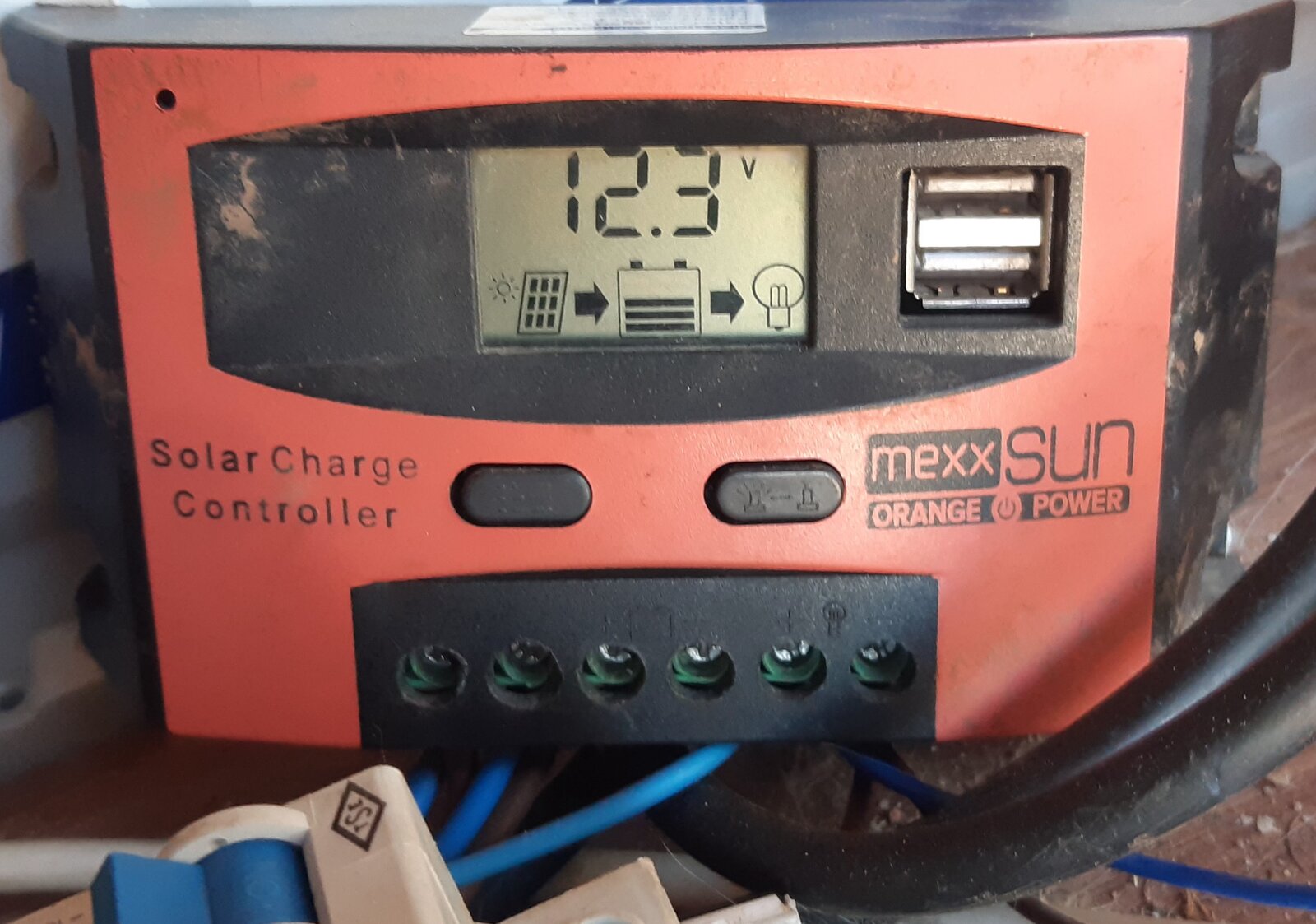

Akü ile inverter arasında solar şarj yok değil mi sarj regülatör doğrudan aküye bağlı.
Birde akım çektikçe akü gerilimi düşüyor anlık düşüyor olabilir.
İnverter erken kapatıyor olabilir yada anlık kesip tekrar çalışıyorsa buzdolabı kalkış yapamıyor olabilir.
Aküye yük testi yapıp denemek lazım. Akü sağlam ise inverter incelenmeli.
Bence de ya akü gücü yetmiyor ya da inverter yeterli olmayıp kesime gidiyor. Komşum 1500 watt inverter ile yıllardır orta altı buzdolabını sorunsuz çalıştırıyor. 100Ah aküsü vardı. Dalgıç pompa ve 1200 watt elektrikli ot biçmeyi de yarım saat kadar gün ortası çalıştırabiliyordu. Herbirini tek tek ve su çektiği gün ot biçmiyordu. Sonrasında buzdolabına enerji yetmediğinden aküyü 200Ah 12V jel aküye terfi etti. Özetle akü sağlamsa gücü düşünce, gerilim de düşeceğinden inverter kesime gider. Varsa deneme şansı 1.5kw bir inverterle deneyin, yoksa aküyü büyütmek gerekecek. Buzdolabının etiketini paylaşın. İstanbul koşullarında wattmetre ile ölçtüğümde kullandığım normal boy buzdolabı 24 saatte 1kw kadar güç çekmişti. Kullanım sıklığına, içinin dolu oluşuna ve en önemlisi ortamın sıcaklığına göre çalışma süresi ve enerji ihtiyacı değişecektir. 95Ah akünün gücü=12x95x0.8 (jel ise) => 900 watt tam şarjda günlük kullanılabilir gücünüz. Tüm ihtiyaçlarınızı belirlemelisiniz.

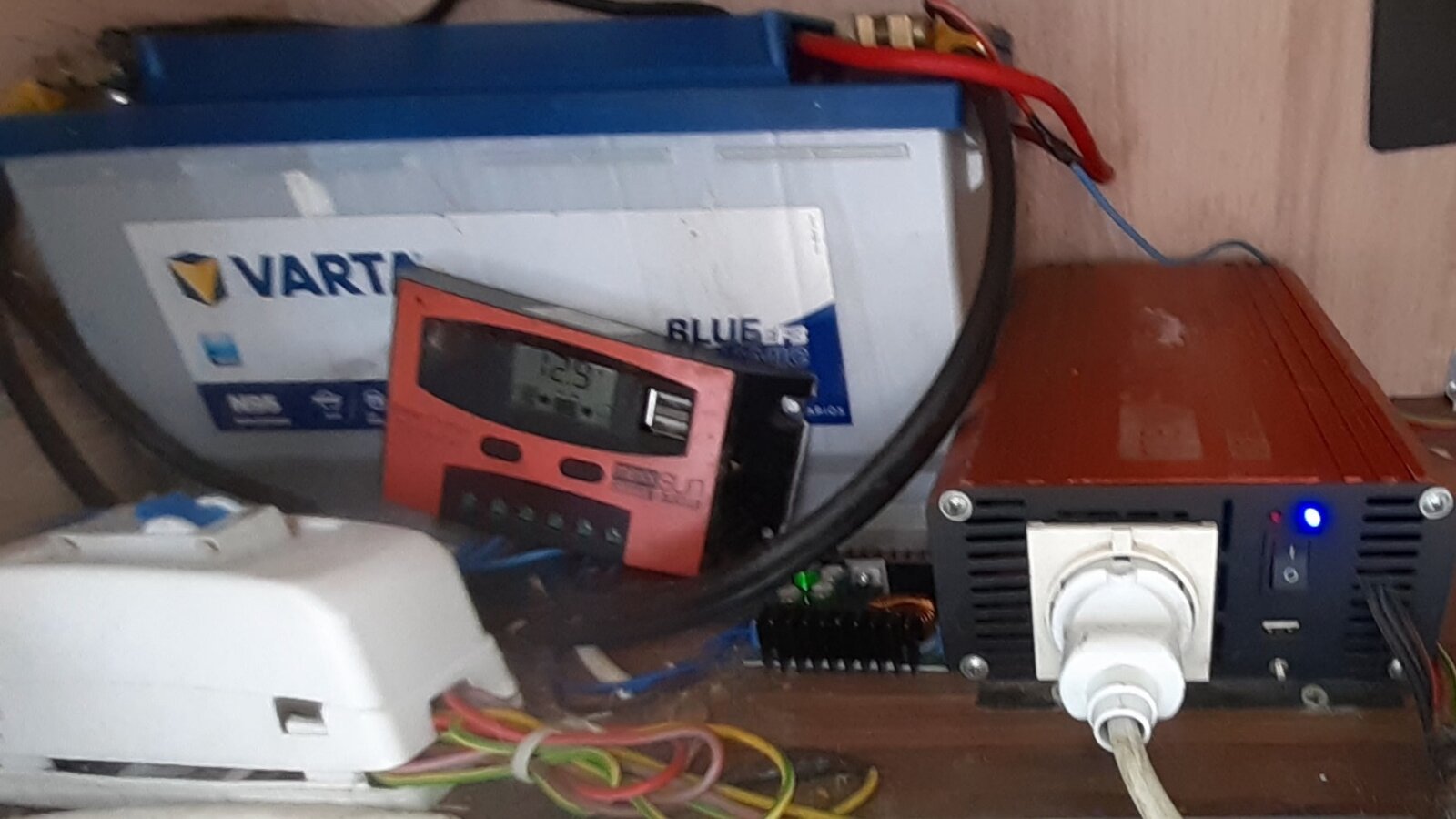

@serkan_48 ustanın parmak bastığı akü inverter bağlantısı en kısa ve sıkı sıkıya sağlamsa bu dediklerimi deneyin. Akü jel akü mü?
95ah Kuru Aku
    184.9 KB · Görüntüleme: 114
Anladığım kadarıyla akü EFB akü. Solar sistem için en uygunu lityum (LFP) veya jel (GEL) akülerdir. Yine de herhalükarda sulu, efb, agm akülerin de bu sistemde kullanıldıkları görünür. Bu akülerin asıl üretim amacı içten yanmalı motorların marş motorları aracılığıyla tahrikleridir. Yani anlık 600-800A akım sağlayabilmeleridir. Bu sebeple kendileri starter akü olarak adlandırılırlar. Jel aküler anlık bu değerde güç sağlayamazlar ama çok daha uzun ömürlü ve dayanıklıdırlar. LFP aküler yapılarına göre kapasitelerinin birkaç katı kadar akım verebilirler.
Konuya gelirsek, ilk akla gelen, sistem daha düşük kapasitedeki akü ile çalıştığına göre aküde sorun olabileceği. Daha düşük kapasitedeki akü cinsi EFB mi?
İnverter'in kesime geçtiği gerilim akü cinsine bağlı olarak daha düşük volt'larda bile kesime gitmemesi gerekir. İnverter'de akü tipi seçilebiliyor mu? Marka/model/görsel paylaşınız.

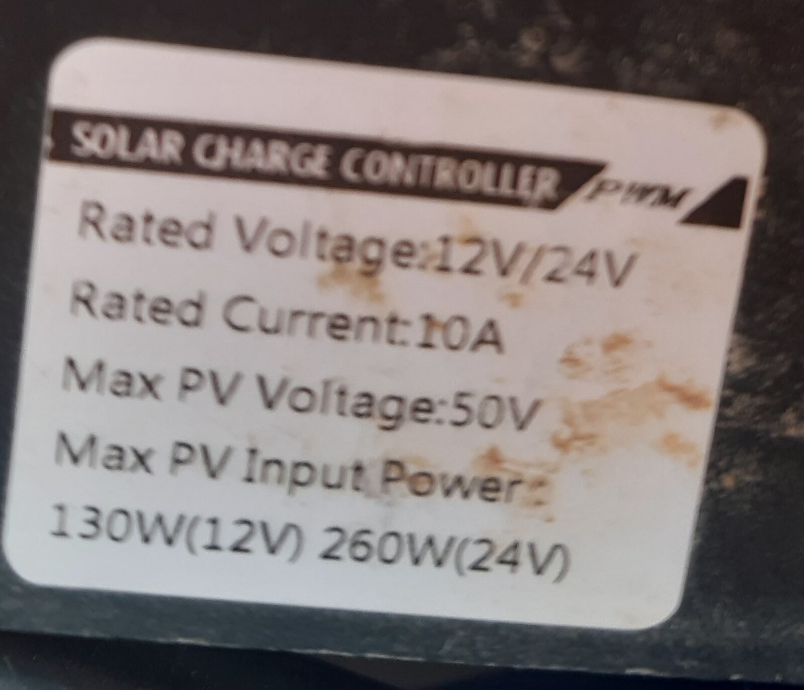

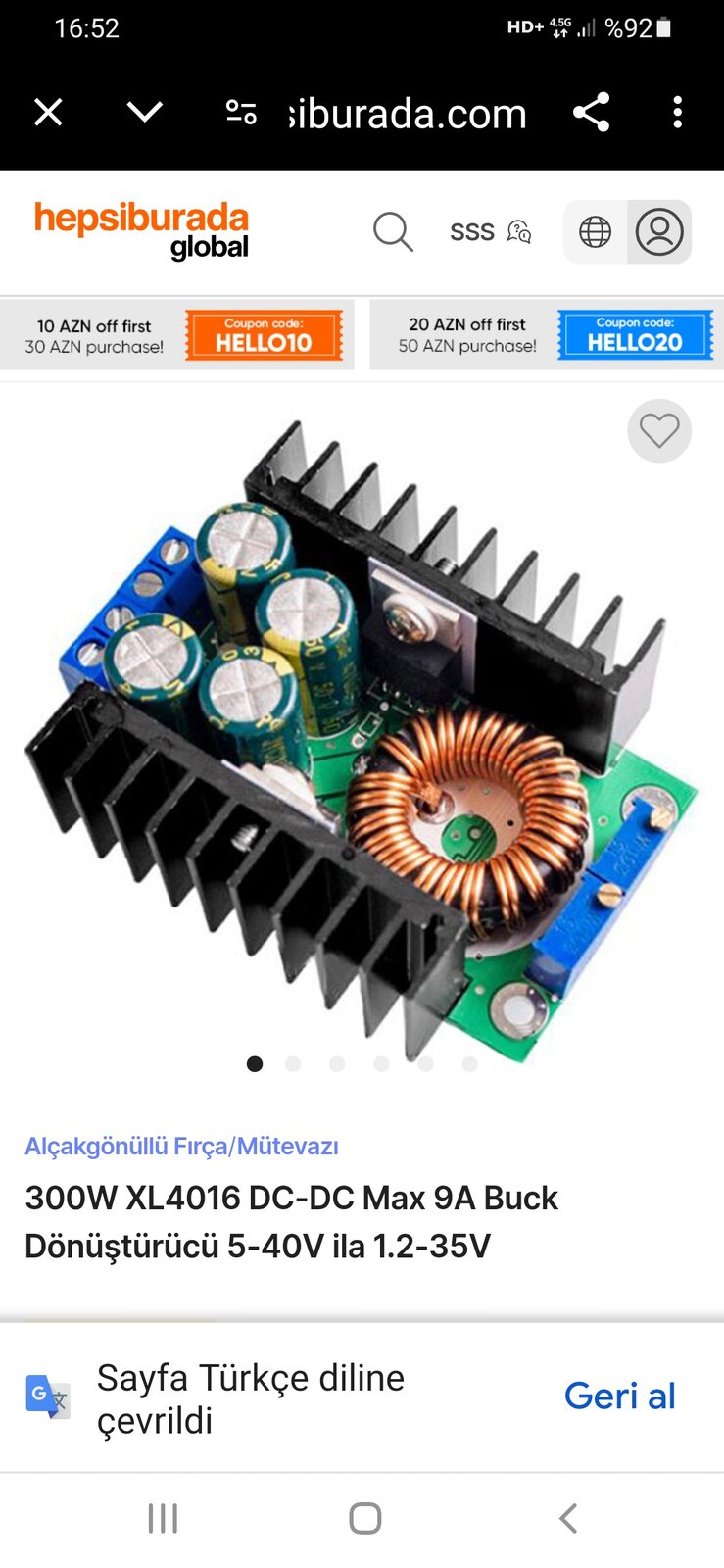

Dışarıdan AC220V nasıl bağlanıyor? Ayrıca bir akü şarj cihazı var mı? DC 15-18V bir regülatörden solar şarj kontrol cihazı panel girişinden uygun amperde bariyer diyot kullanarak aküyü şebekeden sürekli şarj edebilirsiniz. İsteğe bağlı olarak diyot yerine bir kontaktör/pako şalter de kullanılabilir. Güneş varken/panellerde enerji üretiminde şebekeyi ayırabilirsiniz, ya da şebekeden şarjı tamamlayabilirsiniz. Ayrıca yine bir kontaktörle inverter çıkışındaki AC220V ile harici şebeke enerjisini birleştirerek şebeke varken inverter çıkışını devreden çıkarırsınız. Bu tür solar sistemlerde sistemi başta 12/24 volt olarak tasarlamak en verimlisi. Gezenbilir karavancılar forumunda bu tür çözümler mevcut.

Dışarıdan karavana giren 220v ( Anlamadığım için; Invertore,Akü Sarz cihazına, küçük bir devre var () ve akuye)
