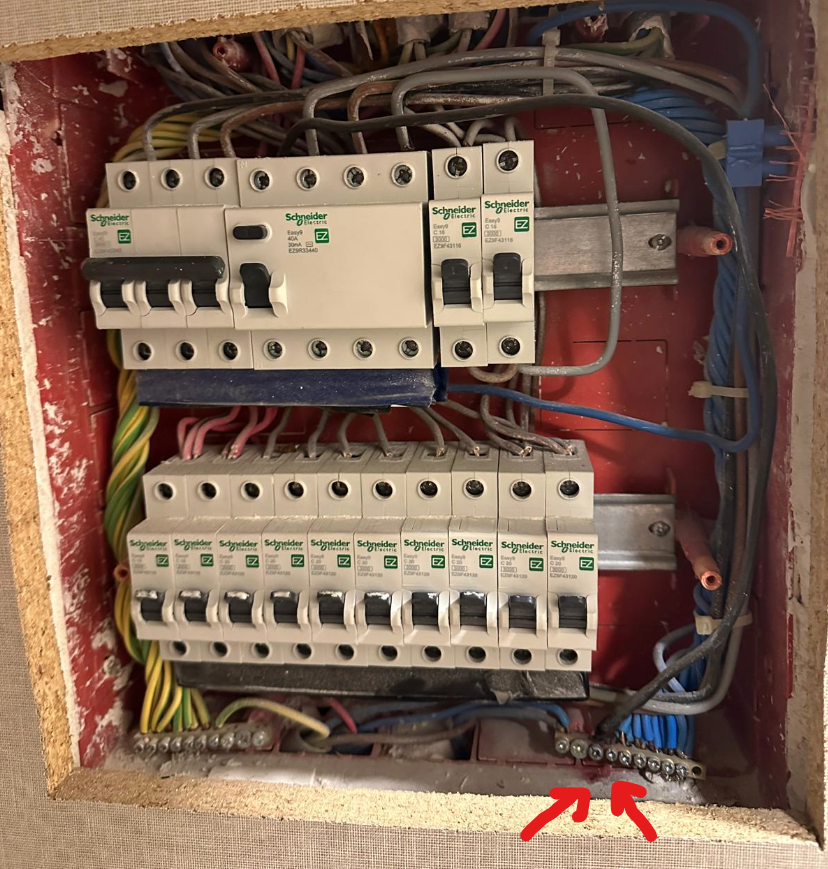

Arkadaşlar selamlar,
Bir odadaki prizin çalışmadığını fark etmemizle olaylar başladı. Odadaki tüm prizlere lamba taktığımda prizler çalışmıyor. (Odadaki prizler daisy chain (zincirleme) olarak birbirlerine bağlanmış. Yani ilk prize gelen kablo, bir sonraki prize, o da diğerine ve en son dördüncü prize kadar devam ediyor.) Aynı sigortaya bağlı koridor prizim ise sorunsuz çalışıyor.
Multimetre ile prizleri test ettim. Faz ile nötr arasındaki voltajı ölçtüğümde odadaki tüm prizlerde 140 Volt görüyorum. Faz ve toprak arasında 230 Volt ölçüyorum. Fakat nötr ve toprak arasında 70 Volt görünüyor. Nötrde bu kadar voltajın asla olmaması gerektiğini biliyorum. (Aynı sigortaya bağlı olan koridor prizimde ise 230 Volt gözüküyor.)
Daha sonra sigorta panelini açtım. Burada tüm nötrlerin bir araya bağlandığını gördüm. Ana nötr kablonun, sigortaya giden kısmının yanmış gibi göründüğünü fark ettim. Fakat anlamadığım bir şey var; tüm nötrler buna bağlı olduğu halde, evde sadece bir odanın bu problemi yaşaması kafama yatmadı.
Fikirlerinizi alabilir miyim? Yardımlarınız için şimdiden teşekkürler!
SONUÇ Ana nötr kablosu (sigortaya giden) değişince problem çözüldü. Daha önceden tam sıkılmadığı için ark yapıp yanmış. Vidasını gevşek bırakmışlar.

1.5 mm2 linye olmaz.
Nötr bağlantılarının kontrol edilmesi lazım usta bir elektrikçi tarafından .
Edit : Klemenste korozyon ve kötü temas gözüküyor .

Kakr'daki faz-nötr voltajı ile prizdeki faz-topra değerleri nasıl?. Toprak nötr yerdeğiştirmiş olabilir. Öyle de olunca fişi takıldığında rölenin atması lazım.
Kakr'da baktığımda faz-nötr (230v) ve toprak-nötr (0 volt) normal gözüküyor. (Hangi nötr kablosu odaya ait olduğunu bulamadığım için direkt bus üzerinden tamamını ölçüyorum.)
Yukarıdaki değerleri sadece oda özelinde görüyorum.
