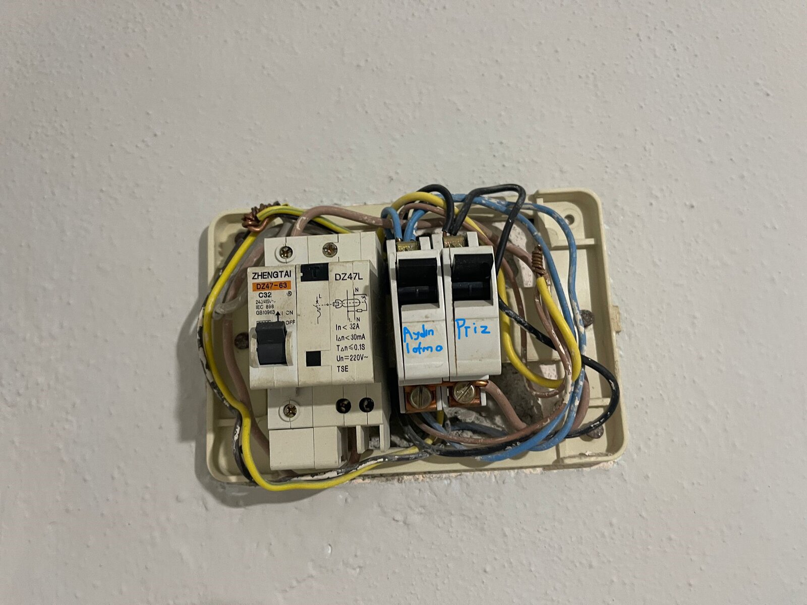

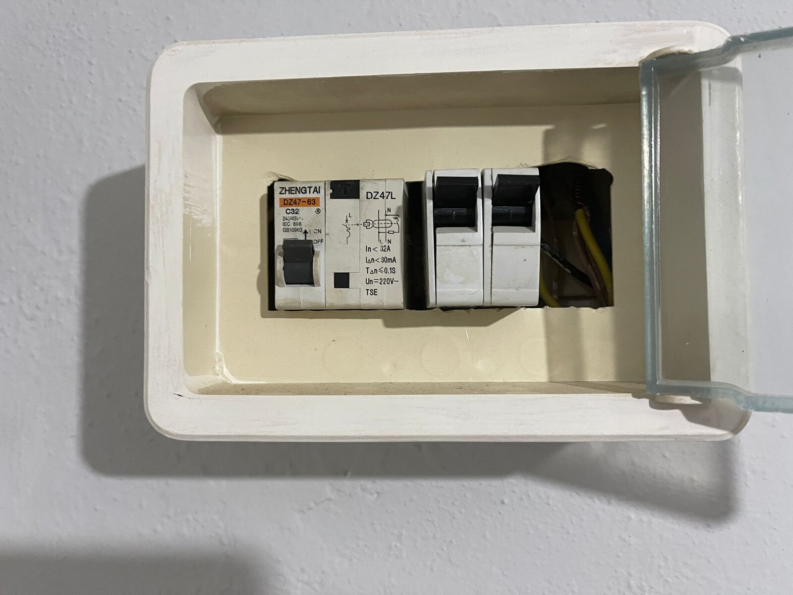

Herkese merhaba öncelikle. Evde 2 klima var ve biri direkt prize bağlı(18.000 BTU) diğeri ise (9000 BTU) prizden sıva üstü hat çekilmiş. Evdeki sigorta kutusu aşağıdaki gibi. En sağdaki prizleri besliyor, yanındaki ise aydınlatmaları. Sigortaların üzerlerinde değerleri yazmıyor. Bağlantısı ise çok saçma. En sağdaki işaretlediğim sigorta elektrikli şofben (7500w ve fişle bağlantılı) ve 18'lik klima çalıştığı zaman atıyor. Elimde Siemens b32 sigorta var. Atan sigortayı elimdeki sigorta ile değiştirmem fayda sağlar mı? Yoksa iki sigortayı da değiştirmek mi daha mantıklı? Şimdiden teşekkür ediyorum.

Kaç senelik bir bina bu . Hepi topu iki linye ile koca dairenin tesisatını halletmişler. Komple adam gibi tesisat lazım bu daireye .
Sanki evin içinden ikiden fazla hat geliyor, belki 4 yada 5 hat...bunları 2 adet sigortaya bağlamışlar gibi..elektrikçi çağırıp eksik sigortaları kabloların kalınlığına uygun şekilde tamamlamasını ve şofben konusunda çözüm istediğinizi söyleyin.
Klima ve şofbeni aynı anda çalistirmayacaksiniz. Mevcut sigorta 32A'dir zaten.
1- Klima şofben gibi cihazlar tek linyeden beslenmeli.
2- Projeyi çizende veyahut tesisatı yenileyende(yenilendiyse) sorun var. Şöyle düşünecek olursak;
1 linyeye 7 adet priz sortisi bağlanmakta. Bir evde de 7 adet priz olsun. Öncelikle tek linyeden dönmek bir priz arızasında tüm prizleri devre dışı bırakma ihtimali var ki yönetmelikte en az 2 adet linye diye bahsetmekte.
3- Kablonun sıva altı(nym) kablo olduğunu öngörüyorum. Bu doğrultuda, 3x2.5mm2 NYM kablo 30 amper yük taşır. 32A miyatür devre kesici bağlanamaz. En fazla 25A minyatür devre kesici bağlayabilirsiniz. Kablo akım taşıma kapasitesi >= minyatür devre kesici akımı olmalı.
