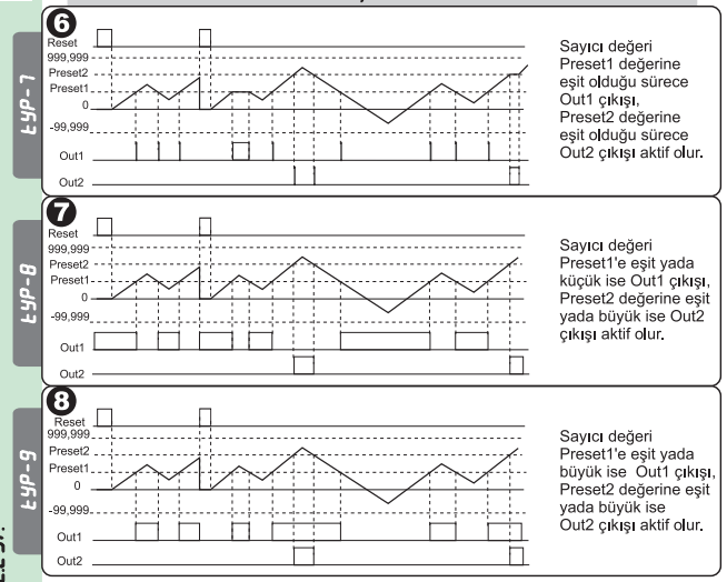

Bu tarz çalışan bir sayıcı bilmiyorum. Ama çift çıkışlı bir sayıcısı var. Bu çıkışlar set edilen set değerinin altında ve üstünde çekiyor, aralık içinde hiç biri çekmiyor, ya da tam tersi çalışıyor. Ya da set edilen değere eşit olduğunda çekiyor.
Bu modlardan biri işinize yarar sanırım.
