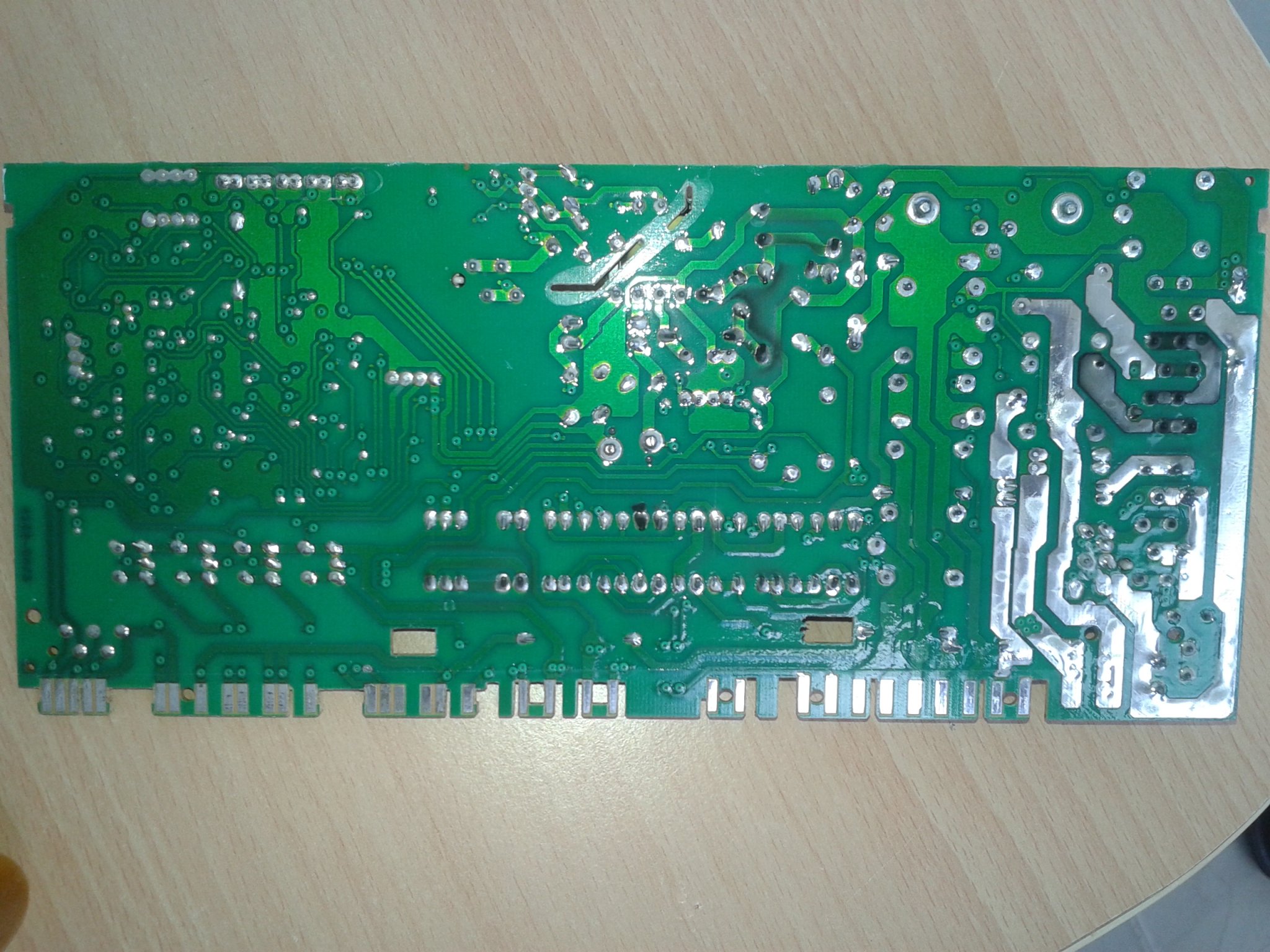

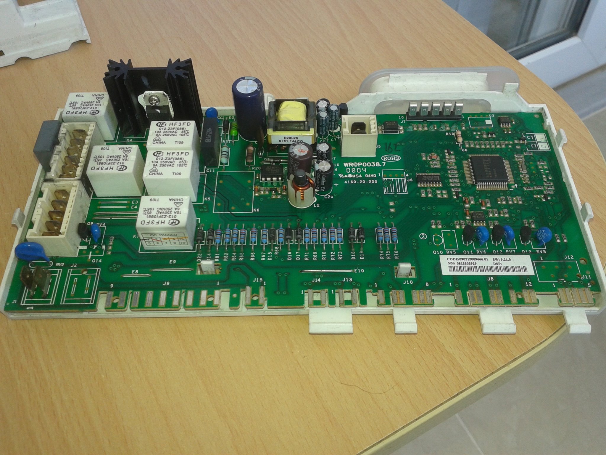

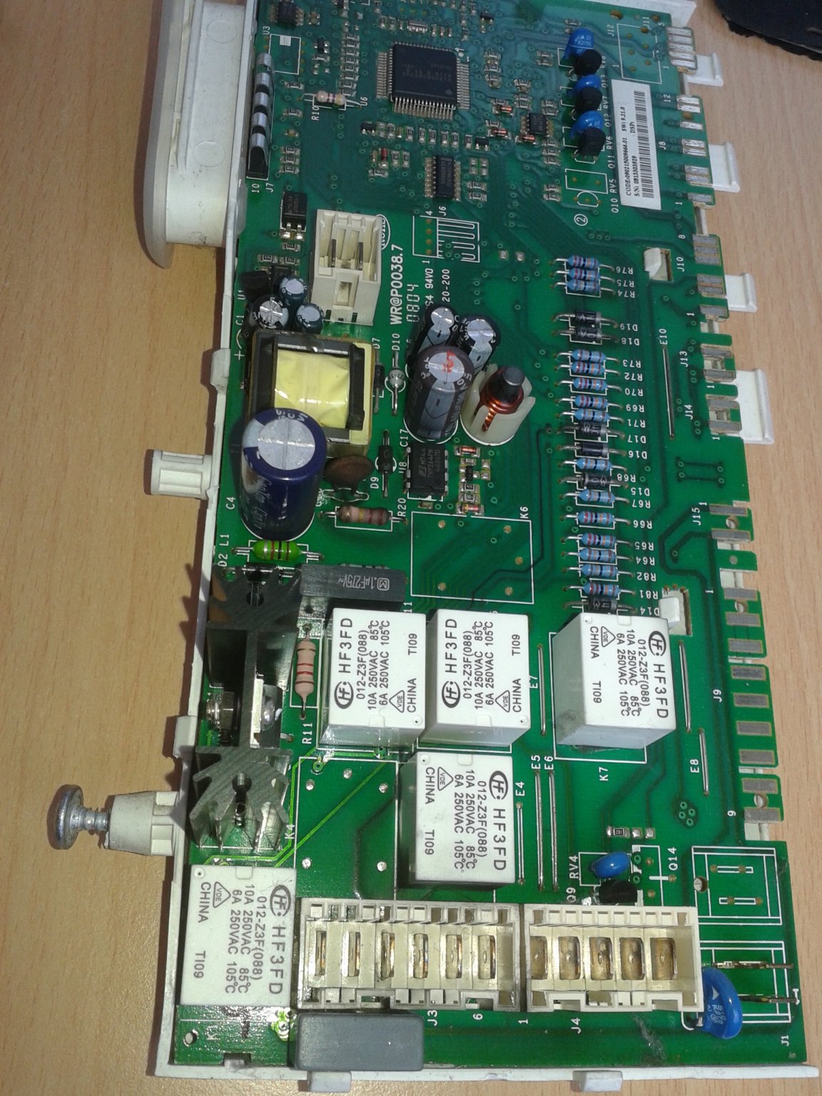

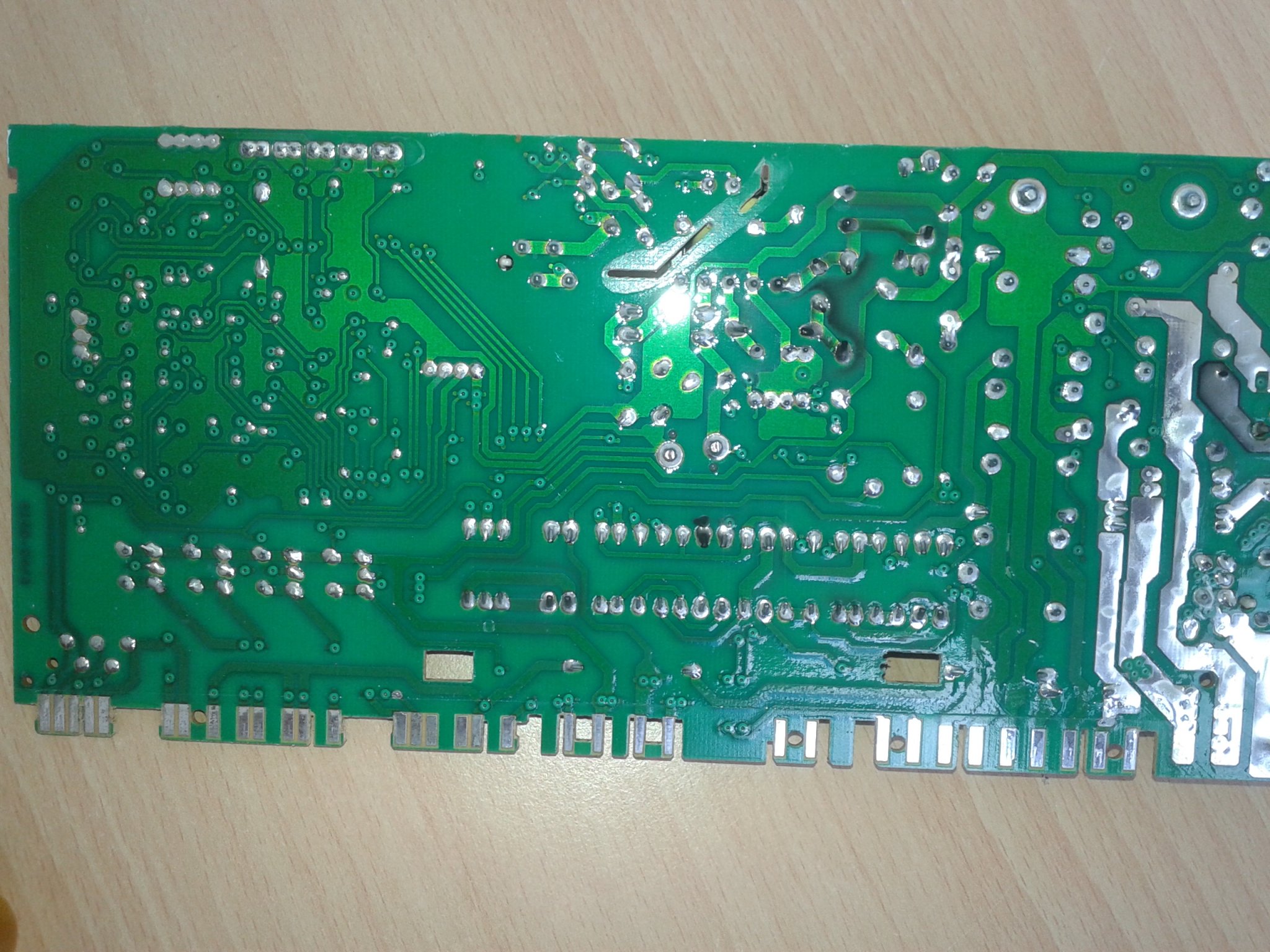

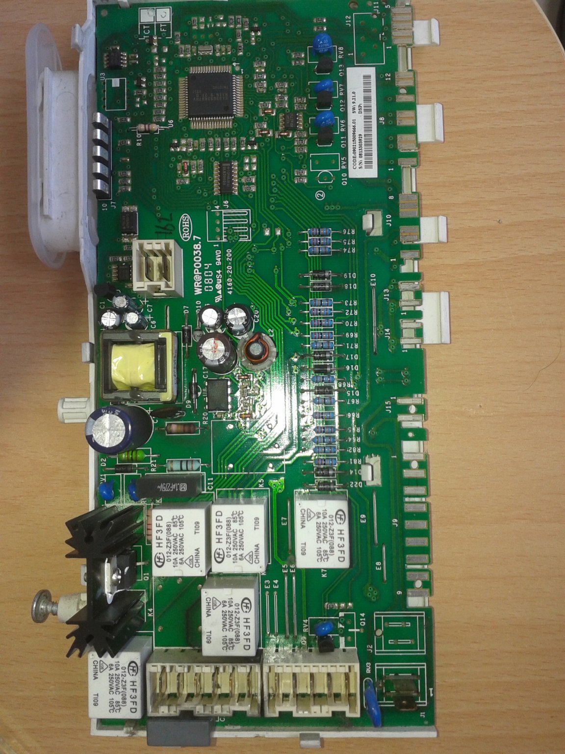

Kartı sökmedim üst kapagı açtım detarjan bölümünden su akmış motor klemensi ıslaktı kurumaya bıraktım motorda yanık kokusu yok motor kalın sargılı fotoyu çekip atacam makine 10 senelik köyde servis olmadıgından yardımlarınızı bekliyom
Elektronik kartın fotolarını görebilirmiyim.
Resmler net m i? Kartın altında syahlık var tamiri mümkünmü yeni kart kaça patlar?
