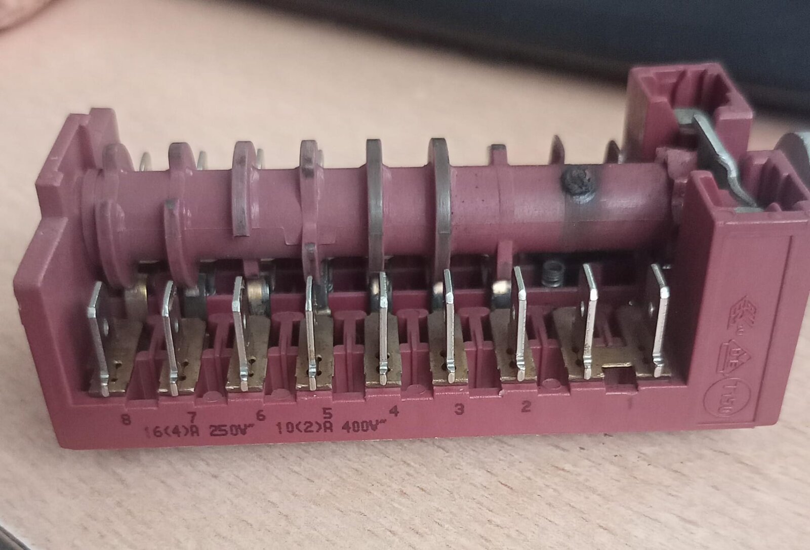

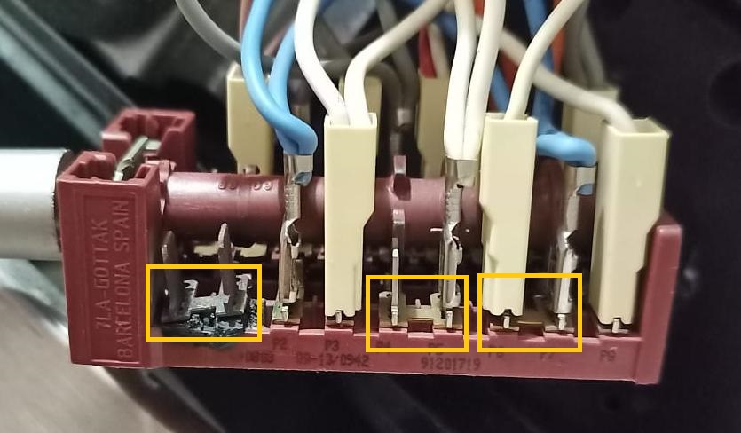

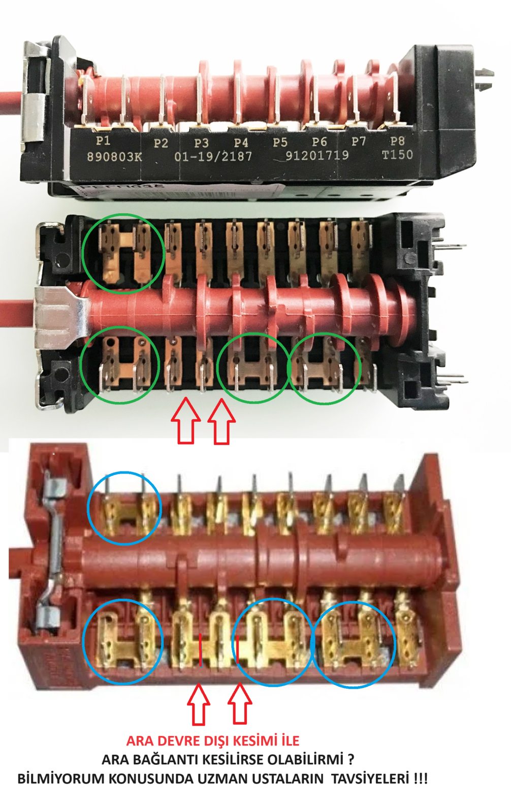

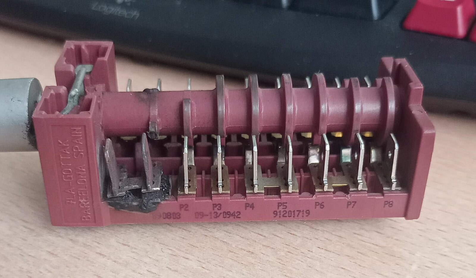

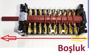

evet ürün kodu bu 91201719 ama satan yer yok, servisinde yok. Başka bir çaresi yok mudur, fırını çöp mü oldu aynısı yoksa. :(
Yanık ürünle aynısımı ? karşılaştırma .
Fotolar istemiştim .
Üstten fotosu çeşitli yandan 45 derece her iki yandan .
Komitatör anahtarın ayaklarının konumu önemi .
Komitatör ayakları konumlarını belirleyelim ona göre diğer markalarda internetten araması ( tam çeşitli konumlardan fotoları yok , kısıtlı fotolar aramada zorluk ) veya birebir parçacıdan bakılarak tedarik .

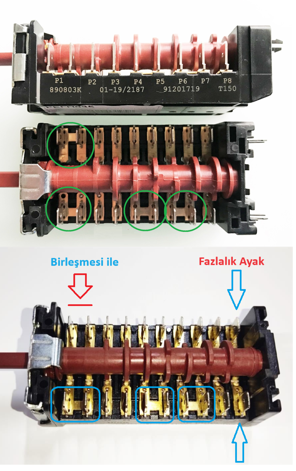

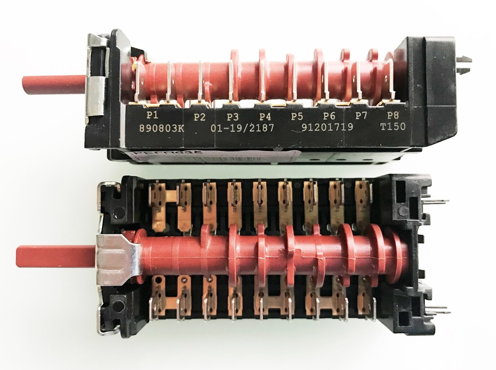

ORJ YANIK ÜRÜN .

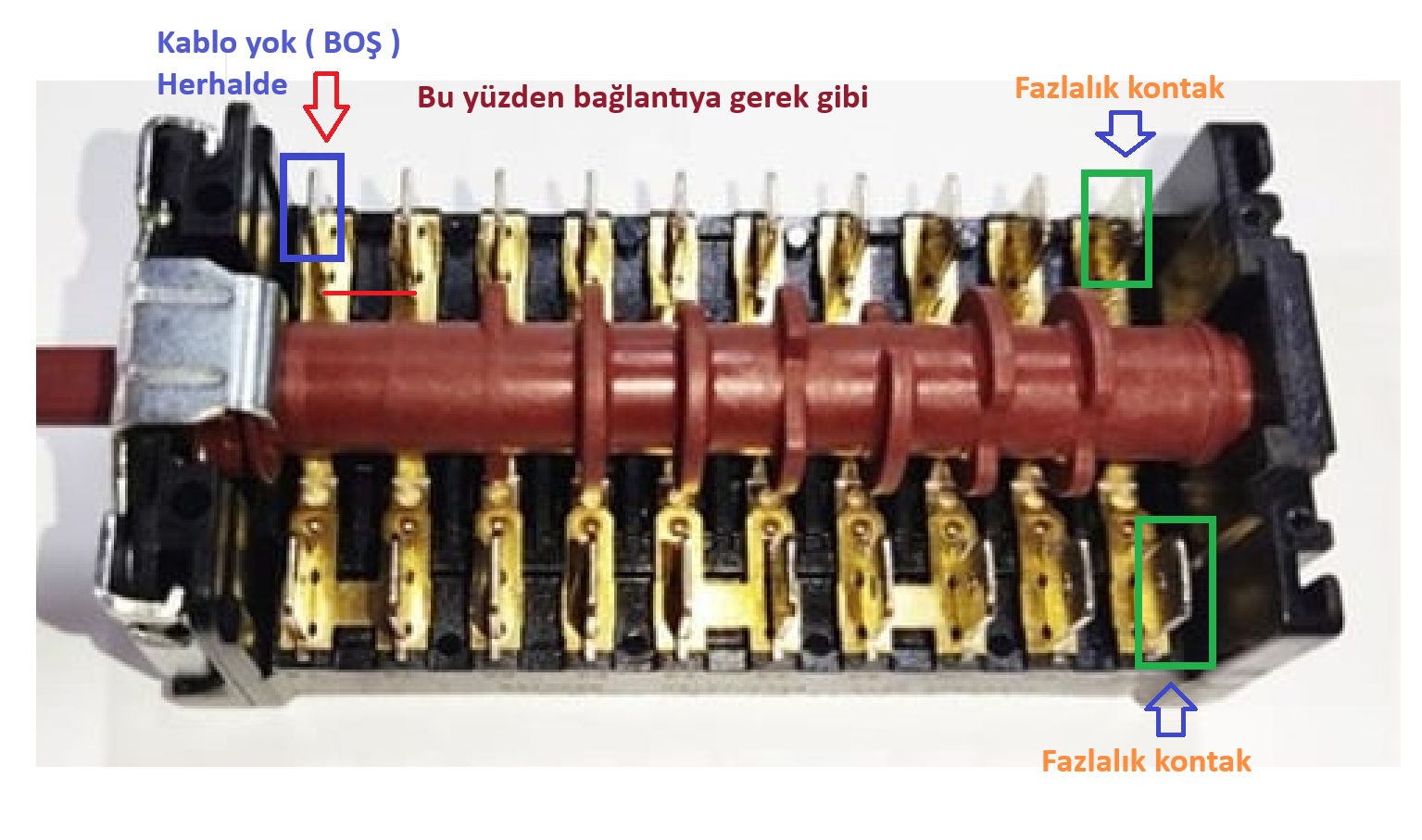

YAZIYA İLAVE .
BU YUKARIDA VERDİĞİM FOTO ( İŞARETLENMİŞ ) AYNI KONUM ANAHTARI İSE .
İnternette tam çeşitli konumlarda fotolar yok . Tesbiti zor .
En yakın buldum .

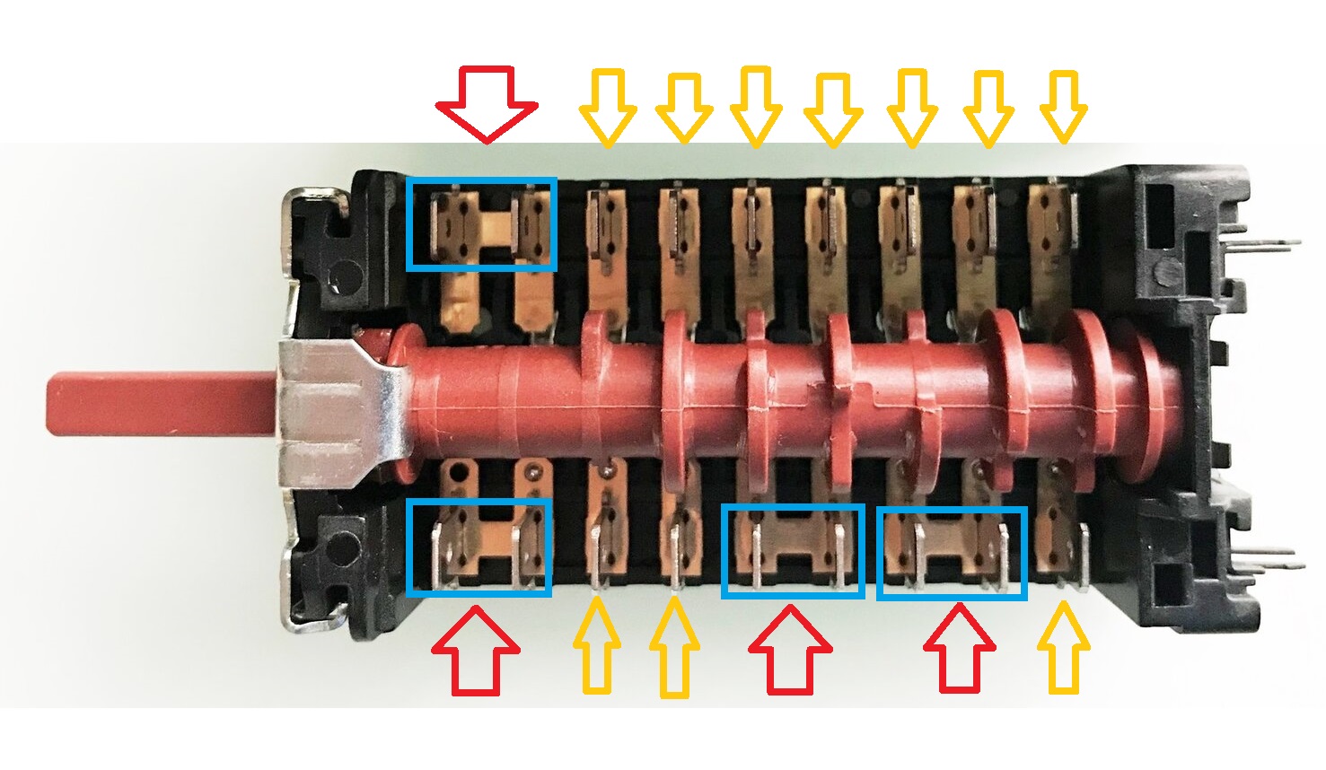

Öncelikle çalışma konumu belirlenip ( projesi )
Ölçü aleti , zil kısa devre kontrolu ile .
Alt foto ürün benzer sayılır ama çalışma konumu farklı olabilir .
Belki aynısı vardır . ( araştırmanız , satış yerlerine sormanız . )

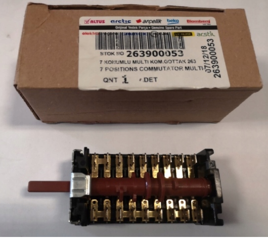

Fırın Komütatör Anahtar Arçelik Beko Altus 263900053
Doğru Foto ilana koymuşşa
https://www.google.com/search?sca_e...ved=1t:200715&ictx=111&biw=1600&bih=731&dpr=1
https://www.akelsogutma.com/urun/arcelik-firin-komutator-263900053
buraya sordum bizde yok dediler

Bu ürün link 10 lu 9 lu olması ama bu fırın orj parçanın yeri ( boyut ) mesafesi uygunluğu gerekir .
Burada önemli olan fırından sökülen bu orj parçanın yeri
10 lu ( link ) boyut , 9 lu orj ( boyut ) yerine sığıyorsa .
1010-gottak-7la-cevirmeli-salter-8-kademe-kcm58540921-1-e8f04193919944af9d9b03fc78277c44 (1).jpg
Tabiki % 100 komitatör anahtar uyumlu diyemem .
Ölçüm gereklir kontakları ne kumanda ediyor .
Kısmi fotolardan bu kadar yorum yapıyor .
Çözümlemek sizden .
Hangi kablo nereye denk geliyor .
Ürün ve kablo için yön ve numara vermeniz .
Sanki bu ürün uyumlu olabilir .
Tabiki ürünün boyutu ve kontakların uyumluğu .

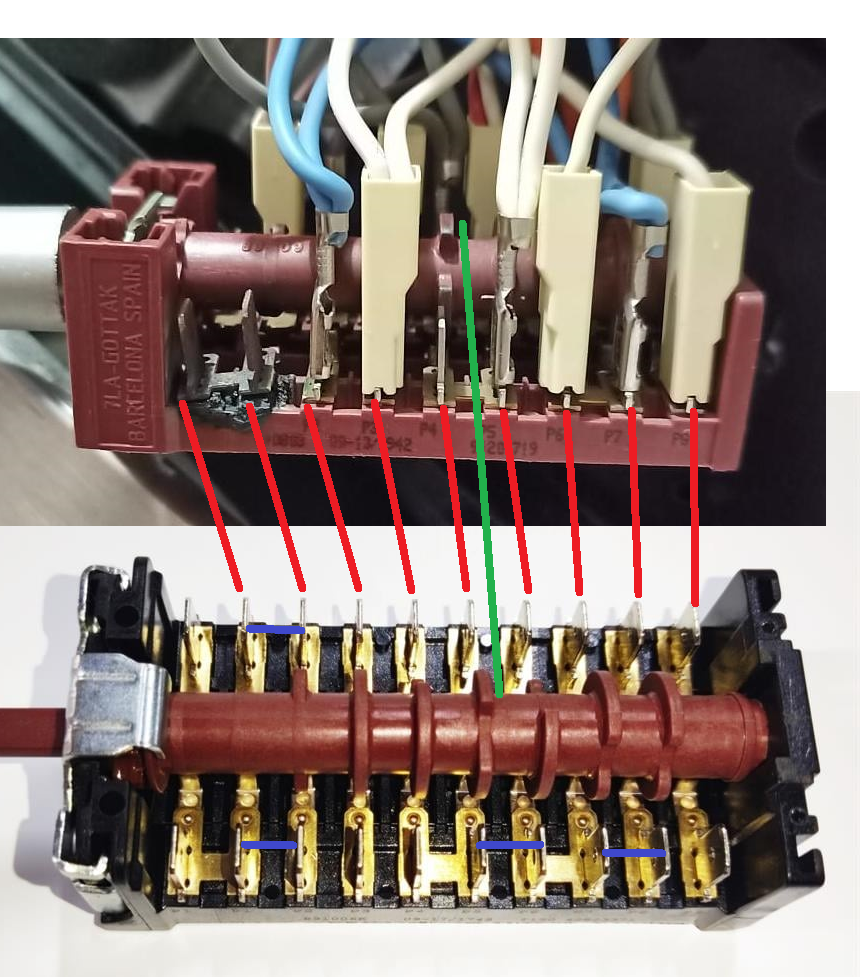

ORJ YANIK FOTO VE ÜST LİNK FOTO .
Özür :
Bütün planlar ve düşünceler boşa çıktı diye düşünüyorum .

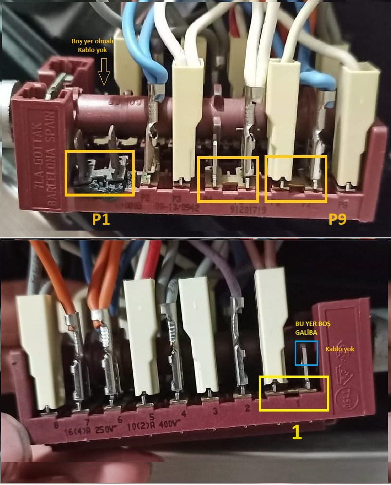

Kontak birleşme yerleri sırası (
kırmızı ) ve silindir dişli sırası uyumluğu ( yeşil ) uyumsuzluk orj ürün ile tutmuyor .
Sondan fazlalık değil , baştan fazlalık
Kolay Gelsin , Sağlıcakla kalın .
Bu bu link işe yaramaz olumsuz .
Foto ile gösterimi !!! ( uyumsuzluk )

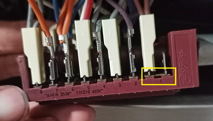

kabloları söktüm
