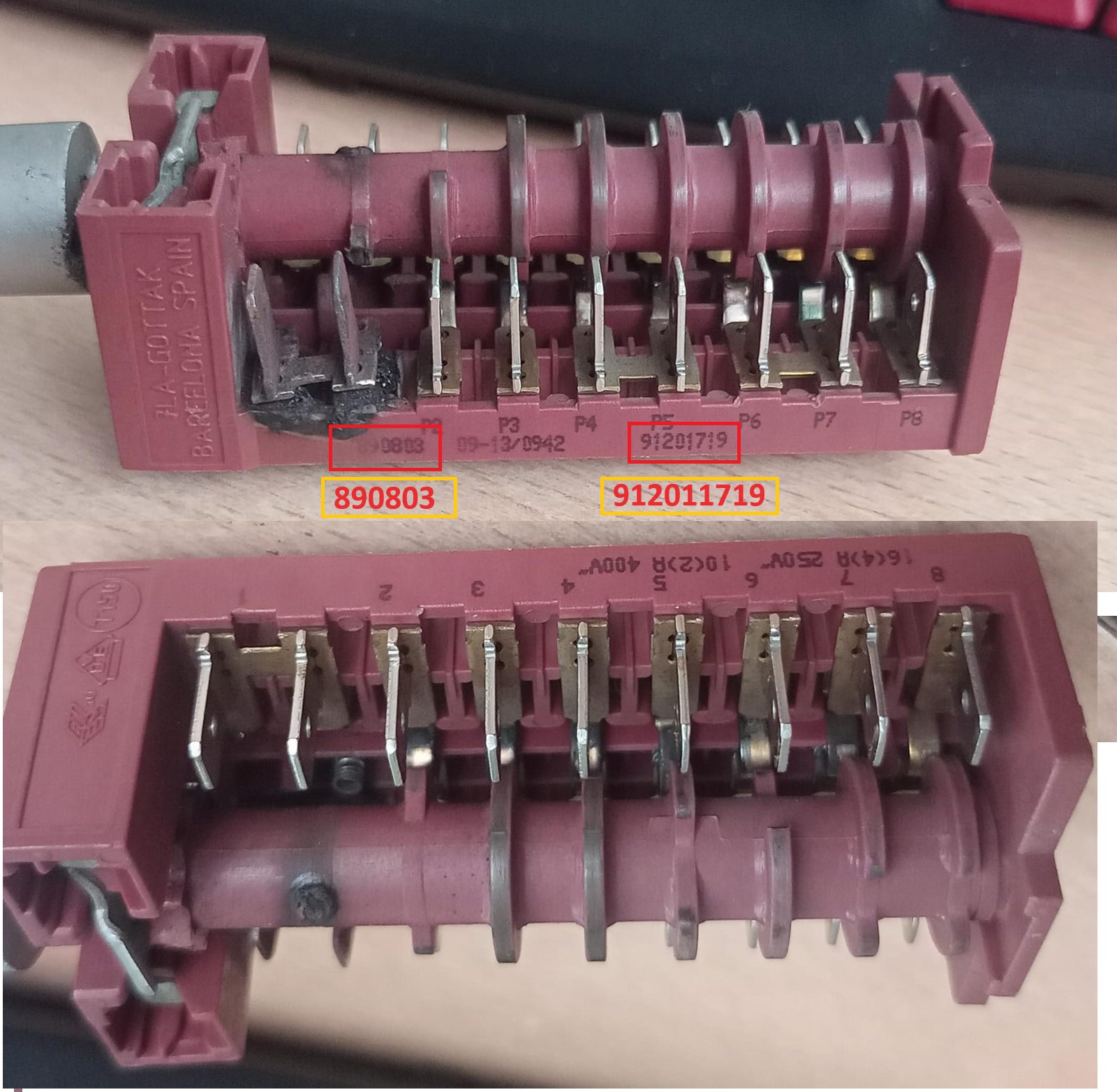

arkaplan Profesyonel Üye Katılım 26 Şub 2011 Mesajlar 8,994 Puanları 2,956 1 Tem 2024 #21 leone1907' Alıntı: kabloları söktüm Genişletmek için tıkla ... Orijinal Candy 8+0 Gottak 890803 91201719 fırın anahtarı. BU ÜRÜN OLMALI . https://www.amazon.nl/-/en/Original-Gottak-91201719-FPP602X-FHP6031X/dp/B015M2TWSG CANDY FIRIN ANAHTARI, 9 KONUMLU (8+0), GOTTAK 890803K / 890803 PŘEPÍNAČ TROUBY CANDY, 9 POLOH (8+0), GOTTAK 890803K / 890803https://www.vorcz.cz/elektro_c12363...andy-9-poloh-8-0-gottak-890803k-890803_p12807 ŞEKER PİŞİRİCİ ANAHTARI /8+0/ ORG KODU: 890803, 91201719, 42.09001.001КЛЮЧ ГОТВАРСКА ПЕЧКА CANDY /8+0/ ОРГ.КОД: 890803, 91201719, 42.09001.001https://leobg.com/produkt/ключ-готварска-печка-neo-crown-vastel-80-орг-код-890803/ Son düzenleme: 1 Tem 2024

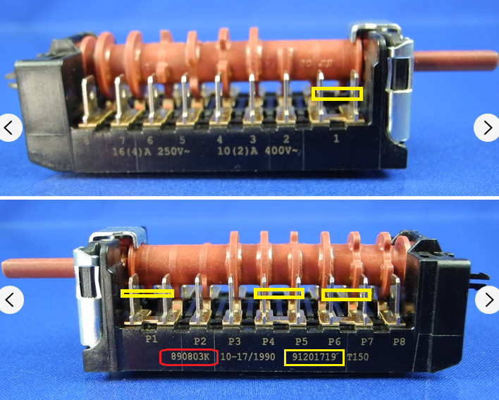

arkaplan Profesyonel Üye Katılım 26 Şub 2011 Mesajlar 8,994 Puanları 2,956 1 Tem 2024 #22 leone1907' Alıntı: kabloları söktüm Genişletmek için tıkla ... Kök: 23mm Akım: 16A Voltaj: 250V Vücutta işaretleme: 890803K 01-19/2187 91201719 T150 Değiştirmeler: 890803, 42822308, 42814756 https://tr.aliexpress.com/i/4000983886350.html ----------------------------------------- BSSTORE Switch Oven 9 Position Compatible With Various Models Equivalent To 91201719 42814756 42822308 890803 https://www.amazon.co.uk/BSSTORE-Position-Compatible-Equivalent-91201719/dp/B0BWK8DDGF ----------------------------------------- https://shop.sbubg.com/klyuchove-za...ch-9-taktov-candy-gottak-890803-91201719.html ----------------------------------------- https://freezme.ru/zapchasti/dlya-e...el-duhovki-candy-zam-890803-42822308-42814756 --------------------------------------- https://www.opravelektro.cz/sporaky...andy-9-poloh-8-0-gottak-890803k-890803_p12807 --------------------------------------- https://satu.kz/p103045538-pereklyuchatel-duhovki-candy.html -------------------------------------- https://rmbt.su/pereklyuchatel-regulyator-rezhimov-dukhovki-candy-art-91201719-42814756-42822308/ -------------------------------------- https://leobg.com/produkt/ключ-готварска-печка-neo-crown-vastel-80-орг-код-890803/ ------------------------------------- https://www.paritec.it/it/commutatore-forno-candyfpp609-8-scatti-0 ********************42822308 ( kod doğru ise ) Sormaktan zarar gelmez Kafa karışıklığı. Alakasız gibi duruyor. Bu ürün ( alt link ) olabilir tam açıklama ve tam çeşitli konum fotosu yok . https://www.uygunparca.com/firin-komutator-42822308/hooverhttps://www.uygunparca.com/firin-komutator-42822308https://www.uygunparca.com/firin-komutator-42822308/fpp609nxl?manufacturer_id=208 Esty marka Ankastreler bir Silverline markasıdır. Kodların çapraz karşılaştırması sonucunda ... Son düzenleme: 2 Tem 2024

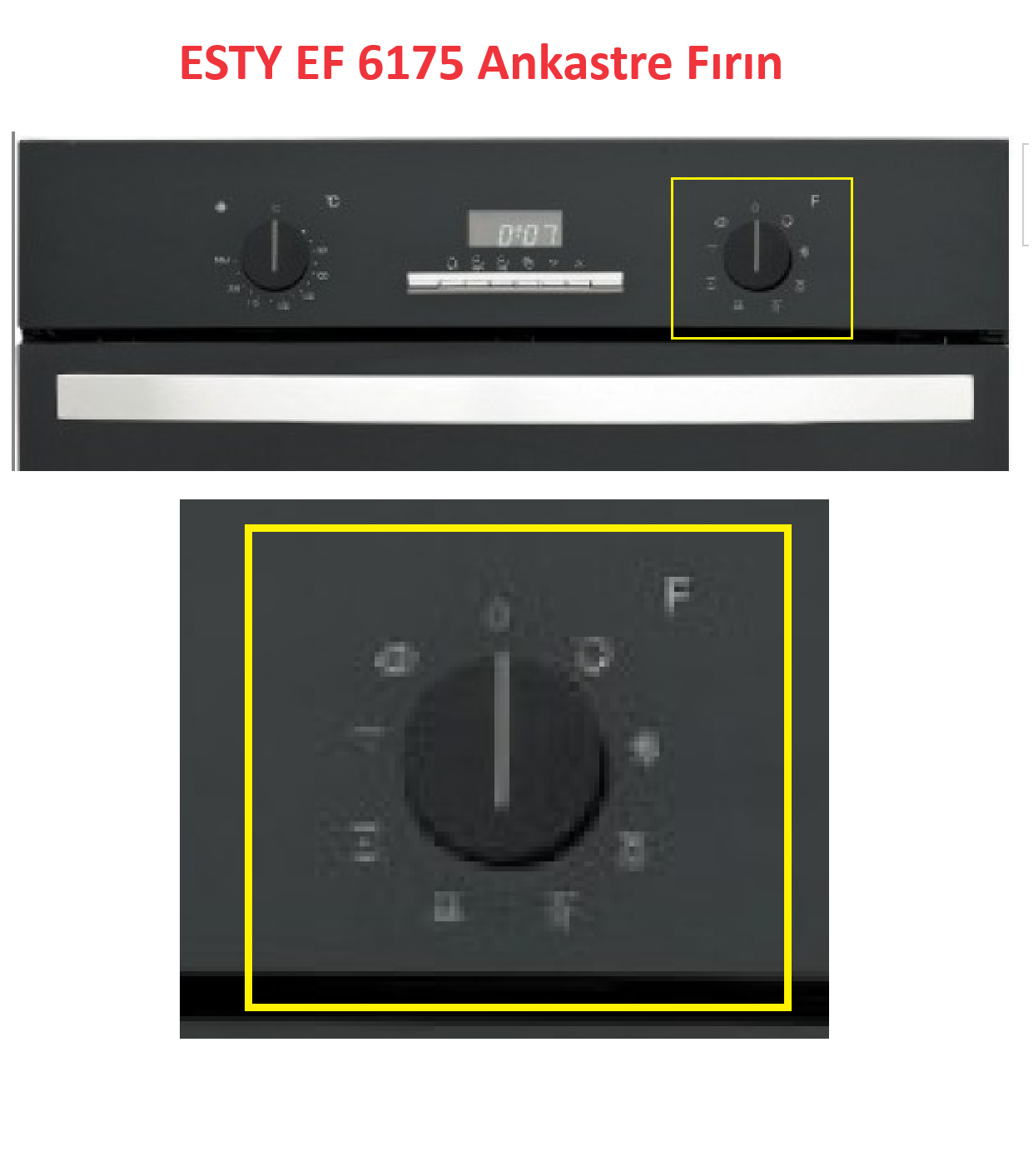

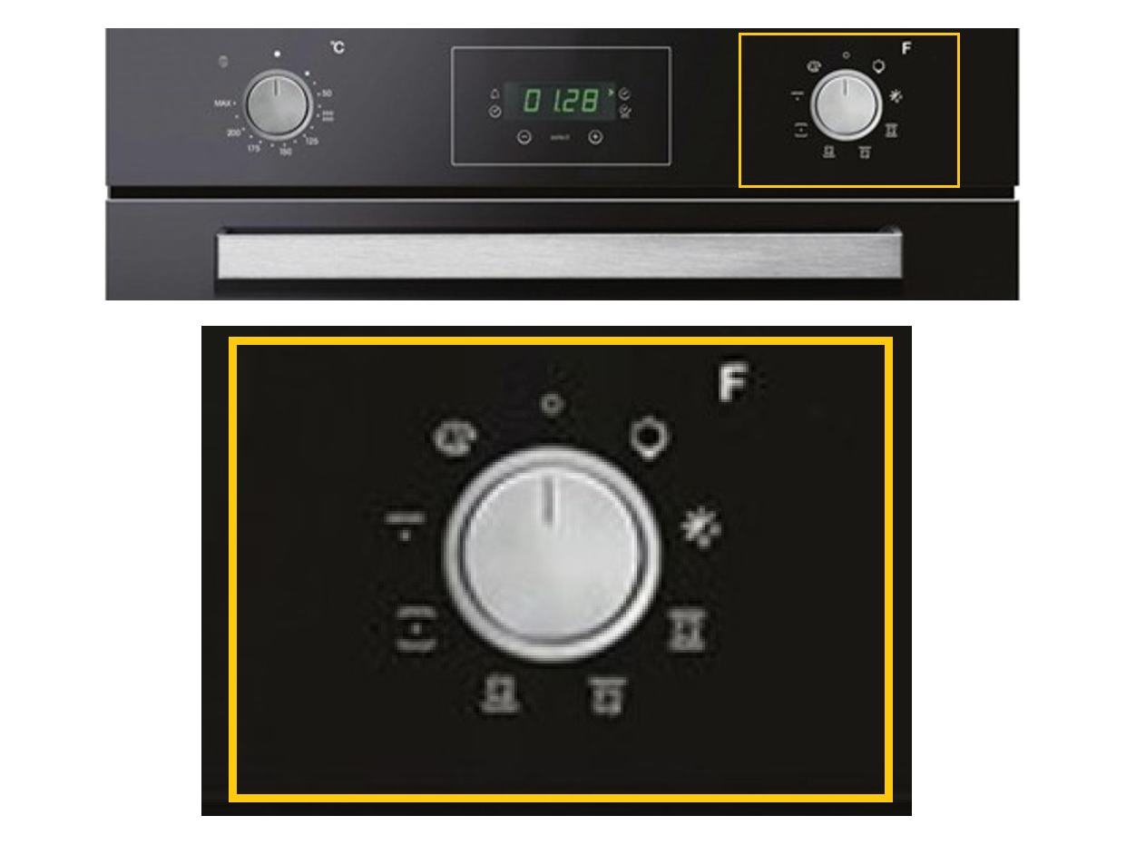

arkaplan Profesyonel Üye Katılım 26 Şub 2011 Mesajlar 8,994 Puanları 2,956 2 Tem 2024 #23 leone1907' Alıntı: buraya sordum bizde yok dediler Genişletmek için tıkla ... SİZİN FIRIN ÜRÜN DEDİNİZ !!! modeli Esty EF 6175 olması lazım. https://www.epey.com/firin/esty-ef-6175.html BSSTORE Anahtar Fırın 9 Pozisyonu 91201719 42814756 42822308 890803'e Eşdeğer Çeşitli Modellerle Uyumlu https://www.amazon.co.uk/BSSTORE-Position-Compatible-Equivalent-91201719/dp/B0BWK8DDGF KOMUTATÖR ANAHTARI BENZERLİK . UYUMLUĞU ??? ( SORMANIZ ) https://www.uygunparca.com/firin-komutator-42822308/fpp609nxl?manufacturer_id=208 Candy FPP609NXL Fırın Komütatör - 42822308 https://www.akakce.com/firin/en-ucuz-candy-fpp-609-nxl-ankastre-fiyati,76573487.html Candy FPP 609 NXL Ankastre Fırın Basın .. Candy Hoover Group İtalyan Candy, Süsler’i satın aldı Türkiye’yi üretim üssü yapacak . Yabancı kaynaklar . https://bt.rozetka.com.ua/198291493/p198291493/ Переключатель режимов духовки Candy (42.09001.018), (890803K), (42822308), (42814756), (91201719) Fırın modu anahtarı Şeker (42.09001.018), (890803K), (42822308), (42814756), (91201719) https://www.opravelektro.cz/sporaky...andy-9-poloh-8-0-gottak-890803k-890803_p12807 https://shop.sbubg.com/klyuchove-za...ch-9-taktov-candy-gottak-890803-91201719.html Son düzenleme: 2 Tem 2024

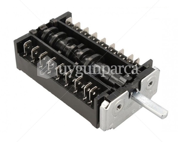

arkaplan Profesyonel Üye Katılım 26 Şub 2011 Mesajlar 8,994 Puanları 2,956 2 Tem 2024 #24 leone1907' Alıntı: buraya sordum bizde yok dediler Genişletmek için tıkla ... Bu satıcıya da sormanız . Sormaktan zarar gelmez . Ayrıcana Candy servisine Candy FPP609NXL Fırın Komütatör - 42822308 https://www.uygunparca.com/firin-komutator-42822308/fpp609nxl?manufacturer_id=208 **************************************** Genuine CANDY Selector Switch for FPP 609 NXL Oven https://www.ebay.co.uk/itm/203494996977 https://www.kullanimkilavuzu.com.tr/candy/fpp-609-nxl/kılavuz?p=21 Kolay gelsin Sağlıcakla ..... Son düzenleme: 2 Tem 2024
