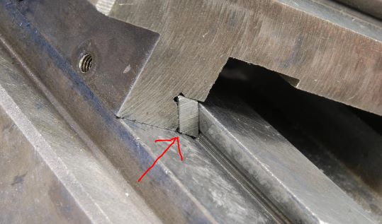

Z ekseninin hareket etme sorunu buna benzer küçük makinelerin hepsinde var galiba. Benim Optimum BF20L makinemde de biraz zorlayınca Z ekseni biraz hareket ediyor. Sıkıntı "taper gib" denilen konik kama (aşağıdaki şey). Bu kamaların konik olarak mükemmel kesilmiş olması lazım ki eksenin hareket etmesini önlesin ama tam uyduramıyorlar herhalde. Eksen hareket etmesin diye vidasını fazla sıkıyorsun, bu sefer de kızak sıkışıyor.
Ekli dosyayı görüntüle 99629
Bu sistemin yerine CNC deki gibi lineer kızak ve rulman yapılsa olmaz mı?
o sistemlerde linear rulman maliyeti cok yüksek gelebilir. bazi üreticiler kendisi üretiyor.
