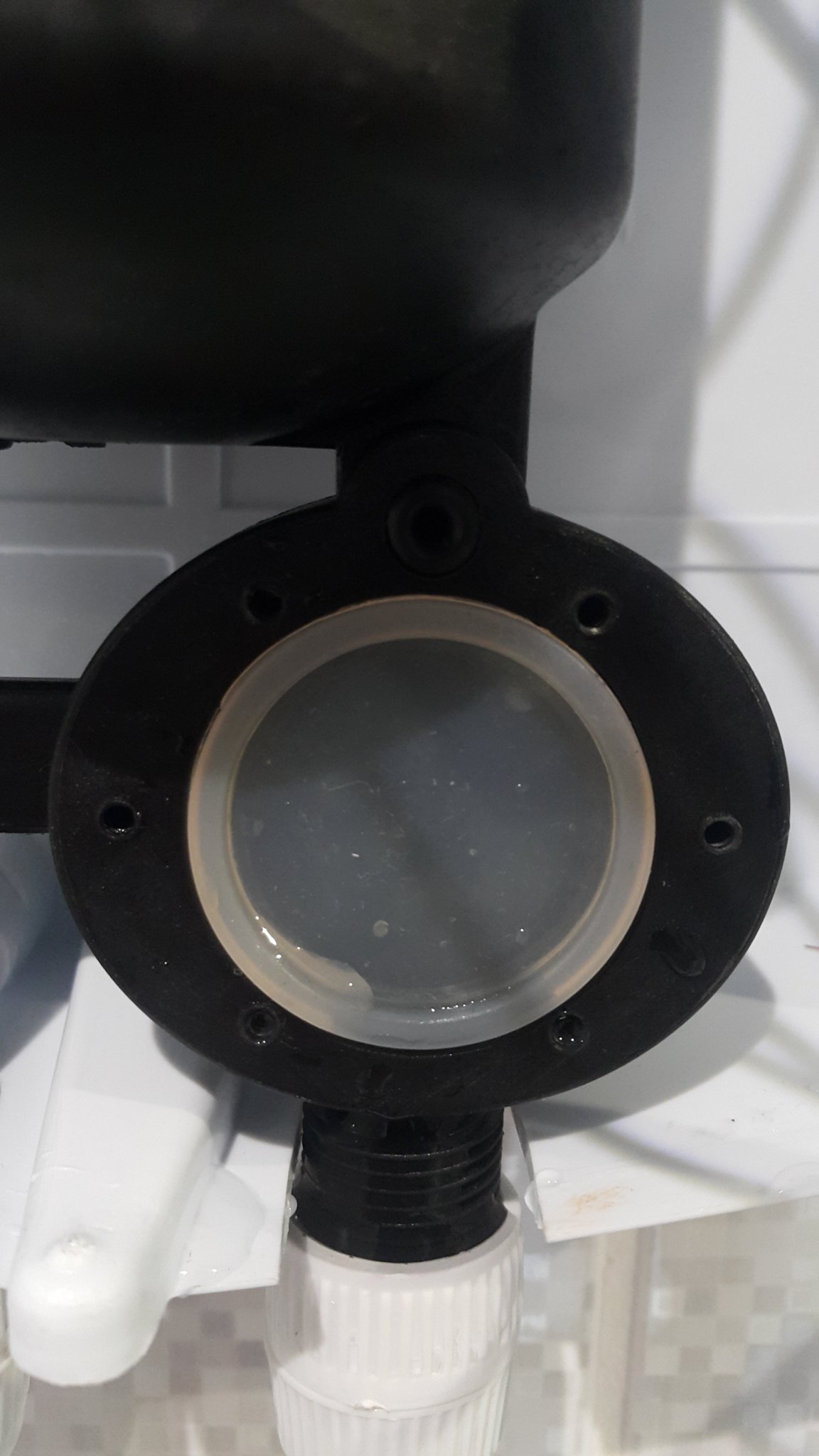

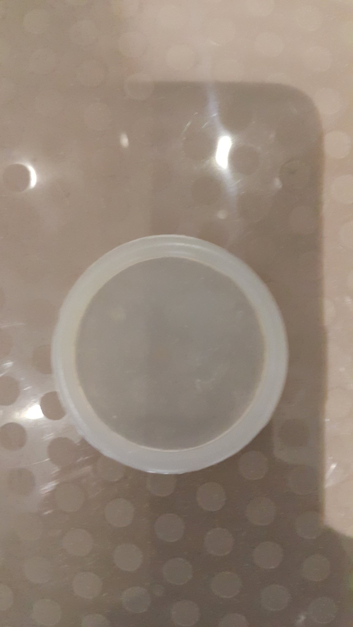

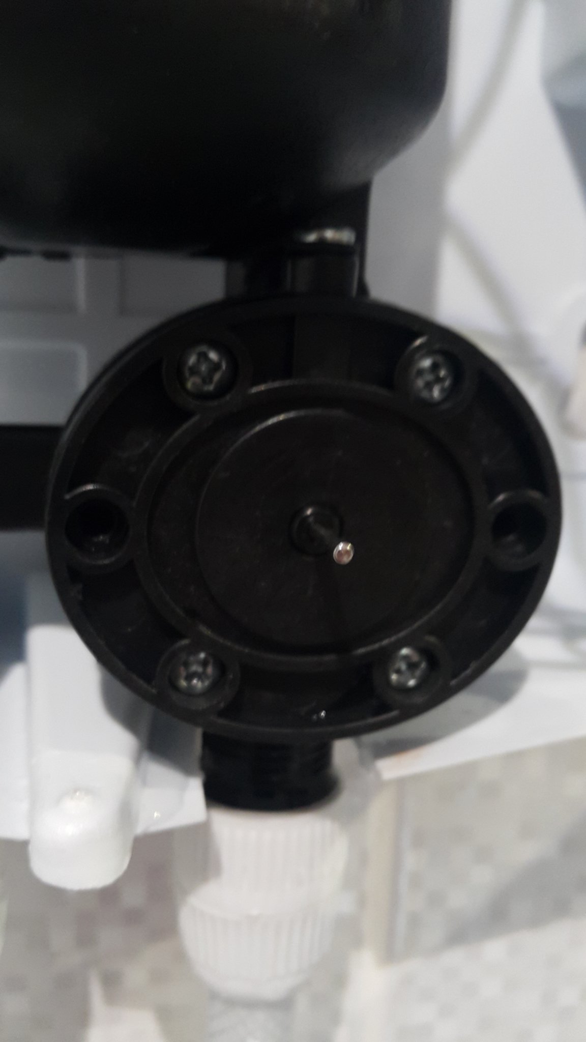

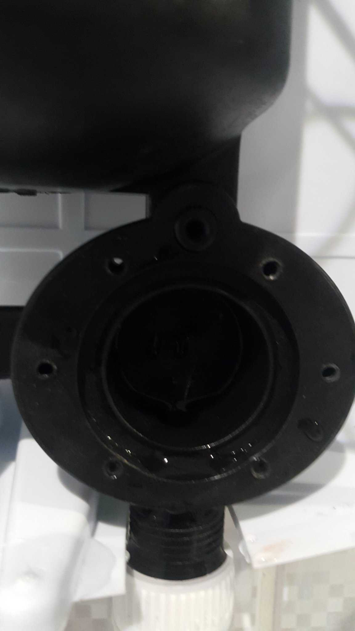

Taşınmadan önce sorunsuz kullandığım ısıtıcının montajını yaptım fakat anlamsız bir şekilde musluk az açıkken su akıtıyor tam açtığımda sorun yok diyafram yırtılmıştır diye soktum sağlam görünüyor ne yaptıysam olmadı resim ve video ekledim yardımcı olursanız sevinirim şimdiden teşekkürler.

Mildeki o-ring contası o kaçağı kesmiyor mu, mile geçen başka parçası var mı?
Basitce musluk Kapatmiyor şeklinde bir sorun var gibi gözüküyor
Size tavsiyem bağladığınız su girişini sökün, musluk kapalı iken de hala su geliyor mu kontrol edin. En azından musluk kapanıyor mu tam olarak onu öğrenmiş olursunuz. Eğer sorun diyaframda ise, elektriği mutlak suretle kestikten sonra kapağı sökün. Siyah sıvı conta ile bir contalama işlemi yapmanız sorununuzu çözecektir.
