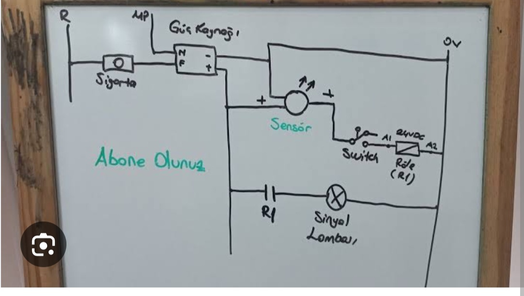

Abilerim herkese hayırlı günler. Sizlere bir sorum olacaktı. Fan motoru arızalanmıştı fan değişti ve bununla alakalı bi kumanda devresi istedi hocamız aşağıda eklemiş olduğum devre olur mu ? Cevaplarınızı bekliyorum

Sinyal lambası yerıne, akımı büyük olmıyan fan motoru baglıyacaksan, olur.
