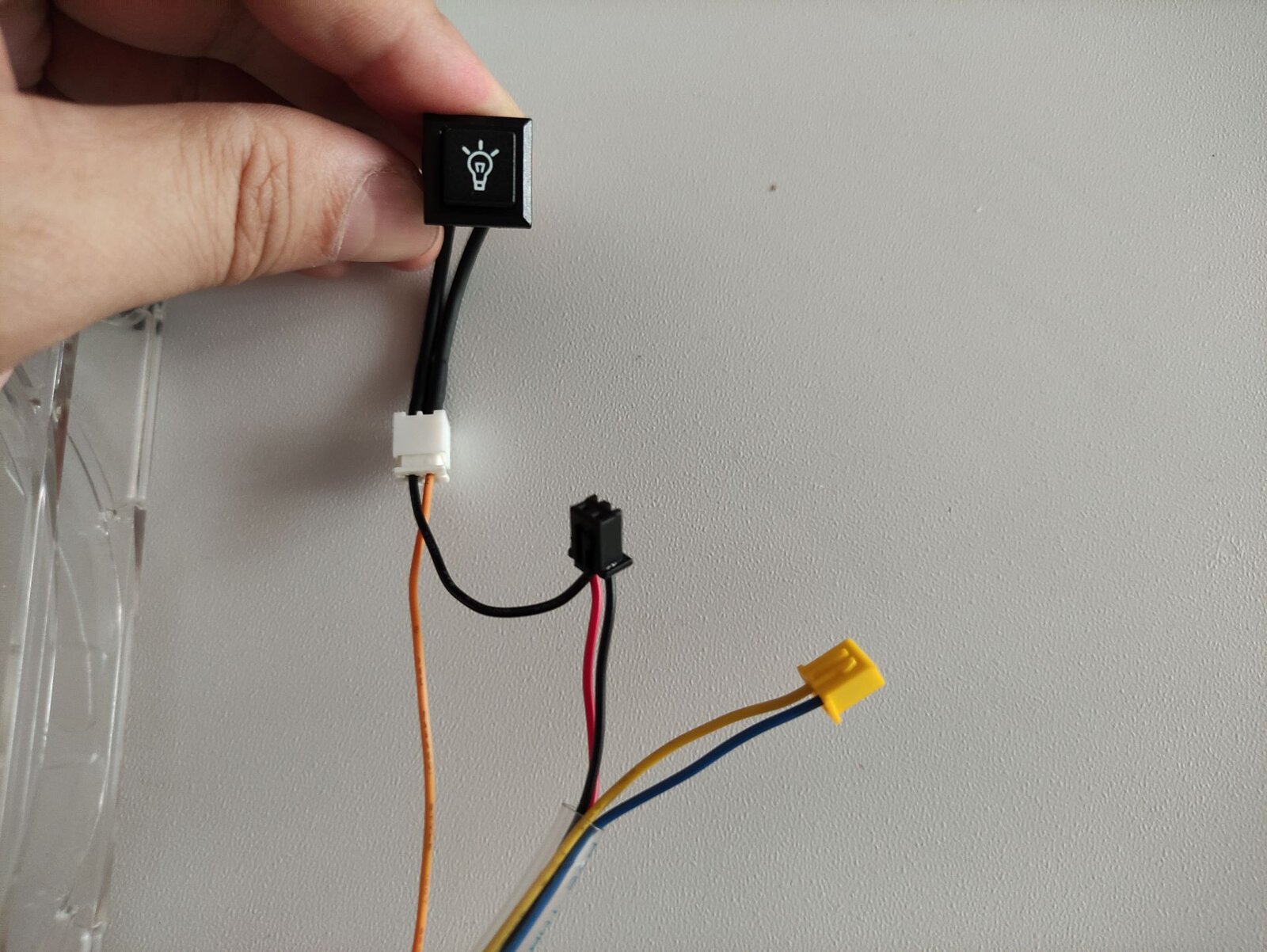

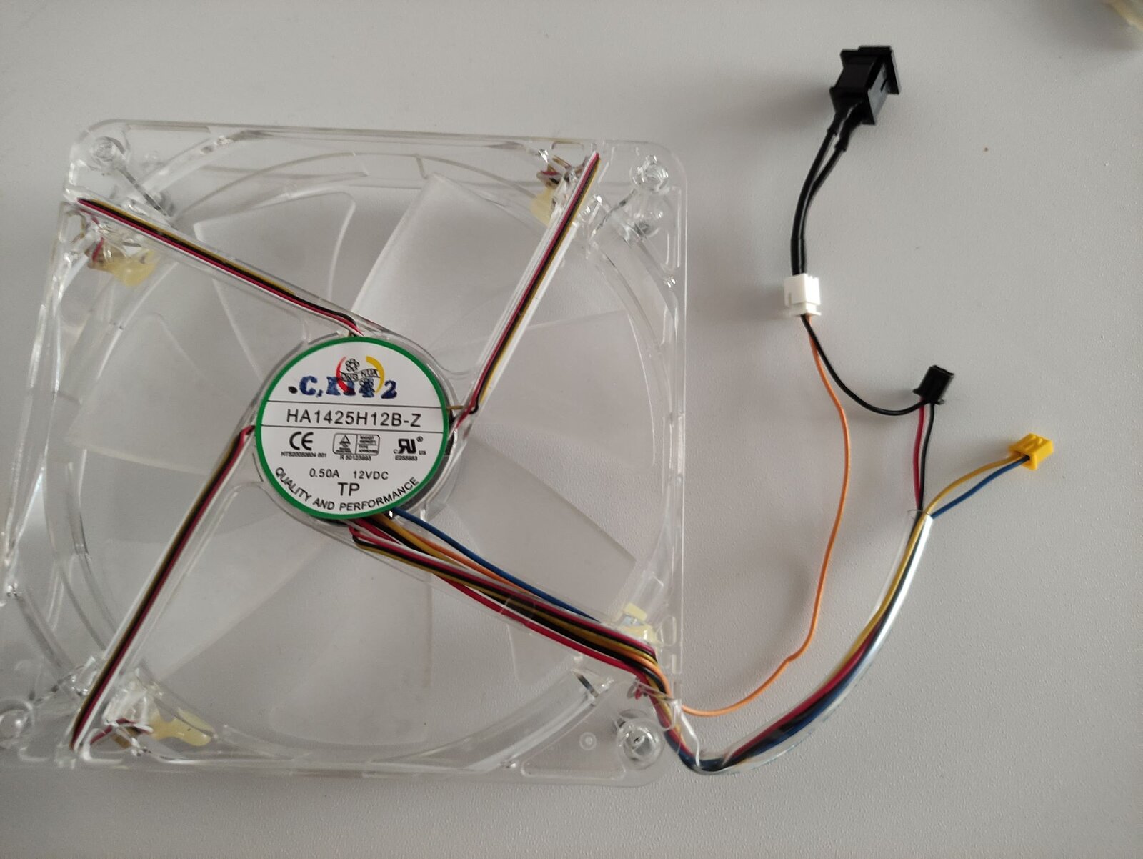

Resimdeki fan psu ya bağlı rgb li bir fan. Ben bunu sadece 12v ile çalışır hale getirmek istiyorum. Karışmaması açısından;
1) Beyaz pinli (siyah+turuncu kablo) rgb değişirme anahtarını kullanmayacağım.,
2) Siyah pinde kırmızı ve siyah kablo var,
3) Sarı pinde sarı+mavi kablo var.

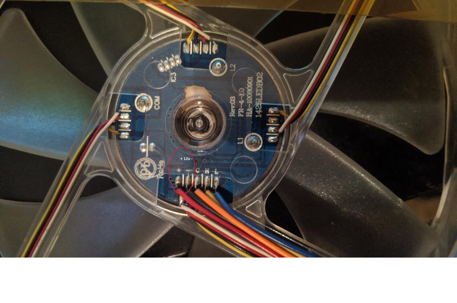

Siyah pindeki kablolara ve daha sonra sarı pindeki kablolara adaptörle 12V verdim çalışmadı. Bunlardan hangilerini kesip birbirine bağlamalıyım ki kasadaki 12v destekli moleksten beslenerek çalışsın. RGB nin çalışması benim için önemi değil.

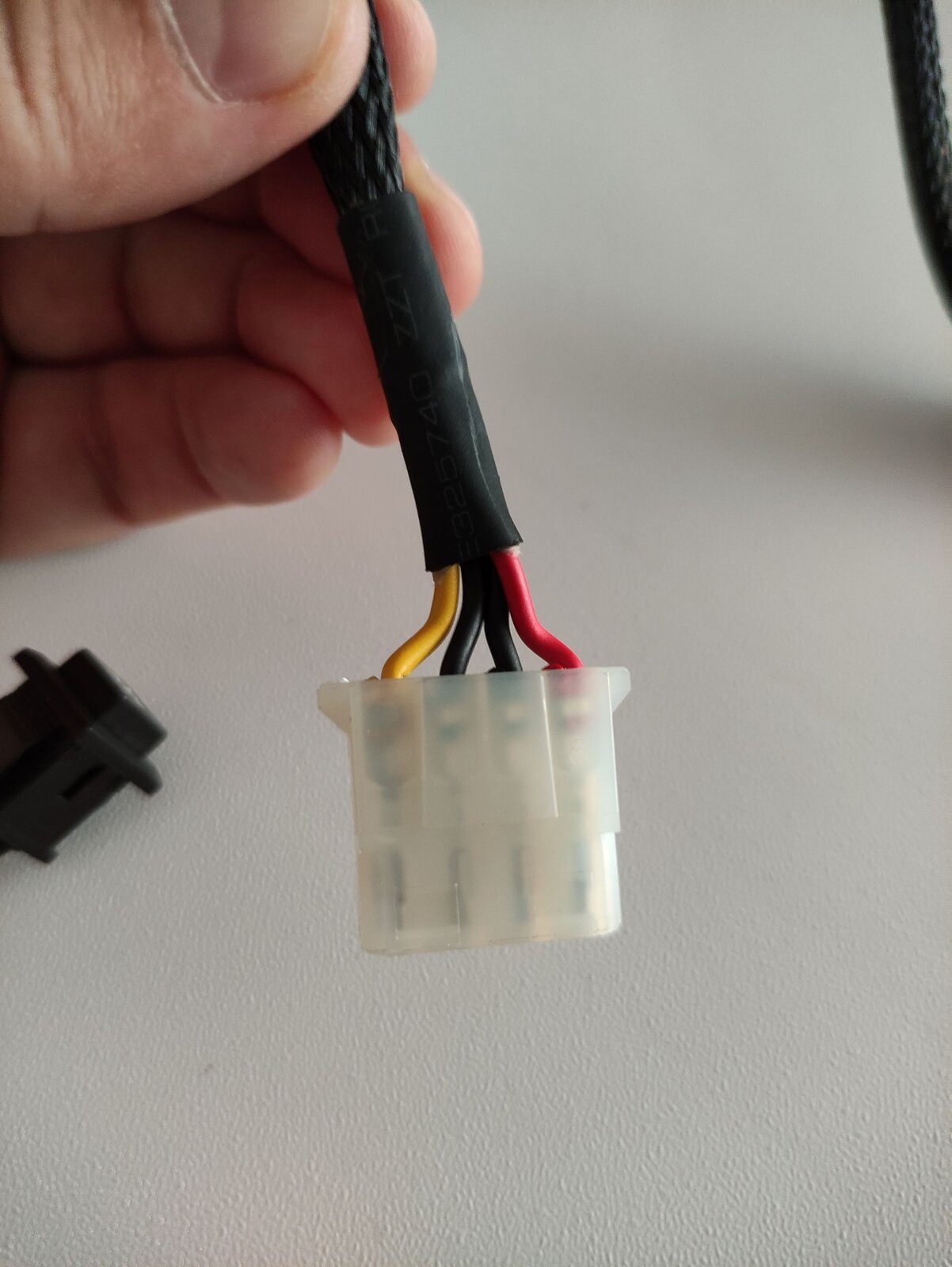

Ayrıca kasadaki psu nun moleks kabloları malesef hep tek (siyah) renk. Sarı ve siyah 12V, kırmızı ve siyah 5v veriyor. Bunları deneme yanılma yoluyla bulurken psu ya zarar verebilir miyim?

Siyah-kırmızı kablolar arasında ayni denemeyi yapmamanız nedeniyle siyah-kırmızı kablolar arasına doğru polaritede 12 volt DC beslemesi uygulandığında fanın dönebilmesi gerekir. Ek sensör kablosu (3-4 kablolu tipte) içermeyen sıradan, sabit devirli 12 volt PC kasa fanları siyah-kırmızı kablolarına 12 voltun + ucu kırmızıdan - ucu siyah kablodan bağlanmasıyla çalıştırılır. Bu standardın RGB'li PC fanları için muhtemelen geçerli olması gerekir. Ters polaritede bağlanılmaya karşı fırçasız PC kasa fanları içten korumalıdır. Kolay gelsin.
Yalnız ben siyah pindeki siyah ve kırmızı kabloya +12 v verdim hatta yönlerini de değiştirdim sonuç değişmedi. Sarı pin e bağlı sarı ve mavi kablonun bir şekilde bağlantıya ilave edilmesiyle sorunun çözüleceğini düşünüyorum ama kombinasyonun nasıl olacağından emin değilim. Örneğin uçlarının kesilerek sarı+kırmızı birleştirip sonra da siyah+mavi birleştirip 12 volt vermenin veyahutta siyahı ayrı tutup diğer 3 rengin birleştirilerek bağlamanın sorunu çözeceğini tahmin ediyorum ama hangisi emin değilim. Zarar vermez koruması var derseniz denemeye başlayacağım. Saygılar.
12V adaptörün + kısmını kırmızı siyah kabloya diğer kısmını da sarı maviye bağladım sadece led lamba yandı. Fanın çalışması için doğru bağlantı nasıl olmalı?
Elimdeki adaptörün 12V unda sorun yok ama amperi deneme yaptığım ilk fanı çalıştırdı. Resmini paylaştığım fan ise 500ma ihtiyaç duyuyor haliyle 150ma çalıştırmadı. Pc de sorun çıkacağını sanmıyorum.
