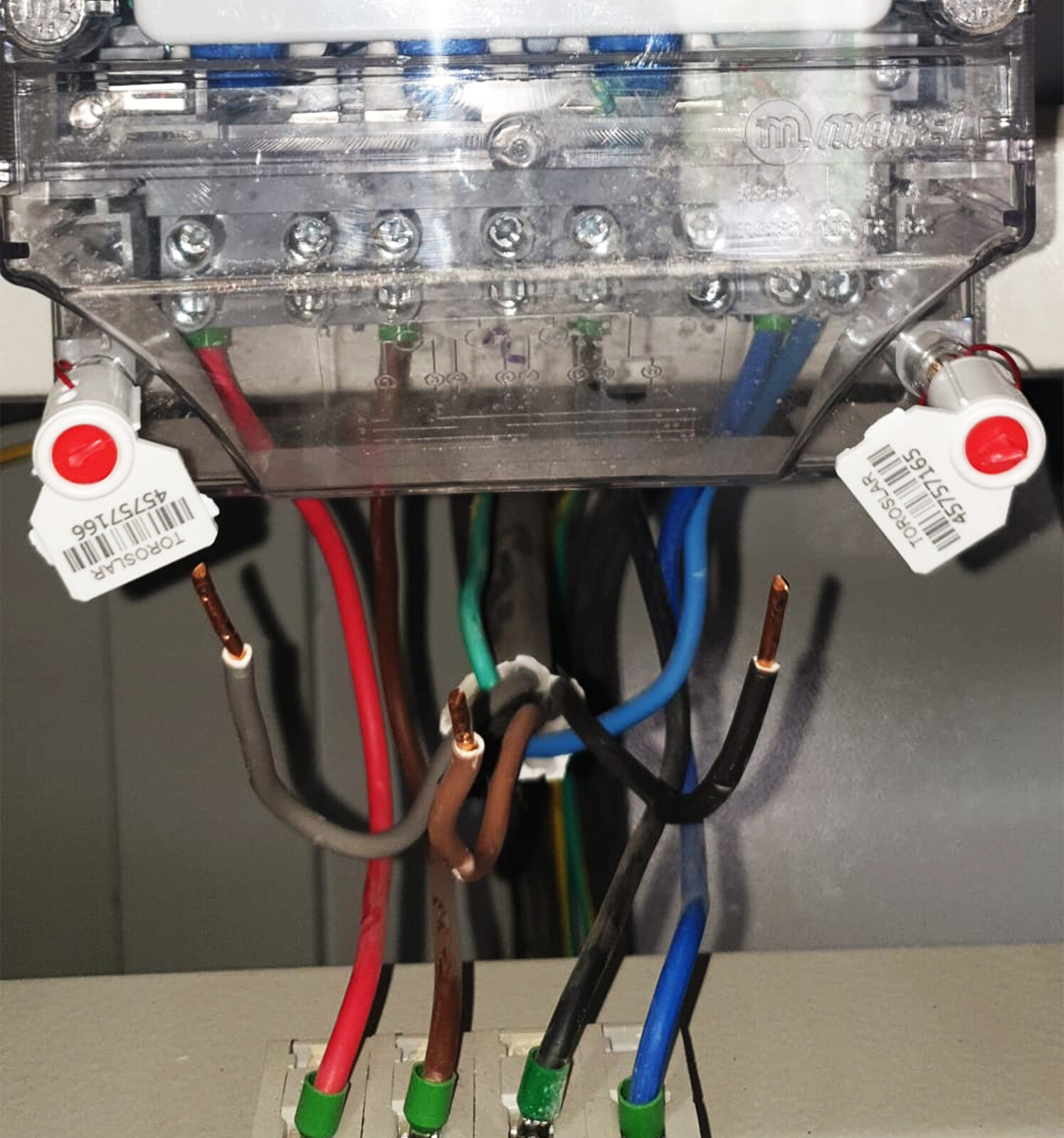

Ustalar Merhaba,
Eskiden hızlı ve şevkli ":)" olduğum konularda eskisi gibi odaklanamıyor ve çözüme çok geç ulaşıyorum.(şuan soracagım soru gibi) Konuya Vakıf ustalar zaten Sorunuma zaten nokta atışı yapacaklardır. O yüzden yardımlarınız beklıyorum teşekkur ederim.
Yeni taşındığımız dairenin elektrik aboneliği ev sahibi üzerine olunca onun borcundan dolayı kesildi ve bizde yeni abonelik için başvurduk.Bu 2 günlük süre zarfında elektrik Fotoğraftan görüneceği üzere sayaçlardan enerji kesildi. Fakat ;
bu Sayaçta 3 Fazında kesik oldugu süre boyunca Ev içi FAZ, NÖTR VE TOPRAK'ta enerjinin yanı sıra bilimum elektronik aletler(davlumbaz kombi buzdolabı bulasık makınesı. vs herşey.) hatta evye musluk ve mermer tezgah :) velhasıl bir kaçak söz konusu ve öçtüğüm kadarıyla 130 v civarı ... Özetlersek ;
Trifaze Sayaç > 3Faz Bağlı Değil > Nötr Bağlı > Toprak Bağlı > Sayaç Şalter inik(Açık) >Kaçak akım kalkık(kapalı) L,N,P ENERJİ VAR (130v)
Trifaze Sayaç > 3Faz Bağlı Değil > Nötr Bağlı > Toprak Bağlı > Sayac Şalter Kalkık (kapalı) > Kaçak akım kalkık(kapalı) L,N,P ENERJİ YOk (sanırım akıyor)
Kısaca özetlersem durum böyle. 3 faz sökükken Devreyi tamamlanmadıgında yani şalterler inik(açık) ken dolaşımda enerji oluyor. devreyi tamamlarsak ev için enerji yahut kaçak görünmüyor.
Teşekkur ederim şimdiden...

Sigortalar açık devre iken (Sayaç dahil) mümkünse sayaç panosundan, değilse sigorta kutusundan topraklama hattını ayırıp o hat üzerinden elektrik gelip gelmediğine bakın.
Teşekkür ederim Sn. ERHAN_TR En kısa zamanda deneyeceğim .. Herkese cevaplar için teşekkür ederim.
