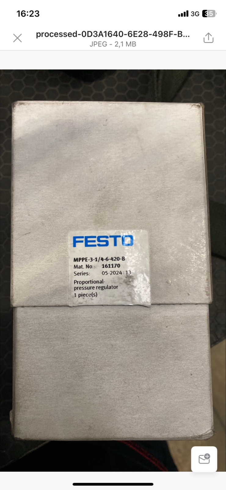

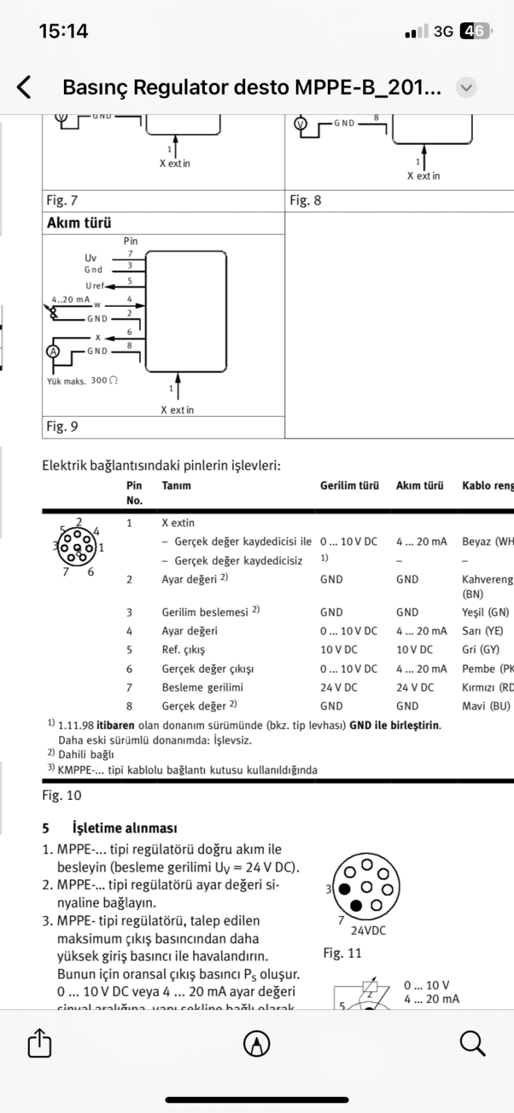

Merhaba orijinal kablosunu kullanıyorum teknik bağlantı şemasını manauelinde olduğu gibi bağlıyorum kırmızı + yeşil - (sari kahverengi 4-20 mA ) olcak şekilde bağlıyorum fakat kademeli olarak cihazdan hava çıkışı alamıyorum. Sürekli sabit hava geliyor.
