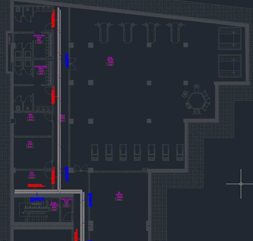

selam abiler. yüklediğim fotografta koridorda tavalar var... Diğer yan odalarda sıvaüstü armatürler var bodrum katta...
1) odalardaki armatürlerin borusu tavalara sıvaüstünden kelepçe ile mi taşınacak ? Yani bu fotogrataki odalardaki kablolar ile tavalar arasındaki bağlantı nasıl olacak?
2) Bu tarz elektrik tesisatları nasıl oluyor

Fotoğraf yok ama dediğiniz gibi armatürlere ait enerji kablolarının boru içinde ve tavana monteli olarak tava ya gitmesi gerekli.Borulama emt yada ppr tarzındaki ince pvc borular ile yapılır.emt maliyetli olduğundan genelde pvc kullanılıyor.Tava üzerinde uygun ölçülerde karebuat koyar aydınlatma ve diğer grupların hatlarını buralarda toplarsınız yada tesisatın yapısına göre bir yol izlersiniz.

fotograf bu... birinci sorum: bu tavalarla yapılardaki armatürlere enerji taşımak
ikinci sorumda: sol altta merdiven sahanlıgı var onun üst tarafında tava olmadan nasıl sıvaüstü armatür borusu çekilir... cevaplarsanız sevinirim
merdiven boşluğuna sıva üstü kanal döşersin aynı işlemi diğer yapılar içinde kullanabilirsin.eğer kullanılacak yük ve çekilecek kablo sayısı fazla ise aynı bölgede yine tava döşeyerek bu işlemi yaparsınız.
kelepçeli pvc borular var sanırım onlarlada olur diye düşünüyorum
