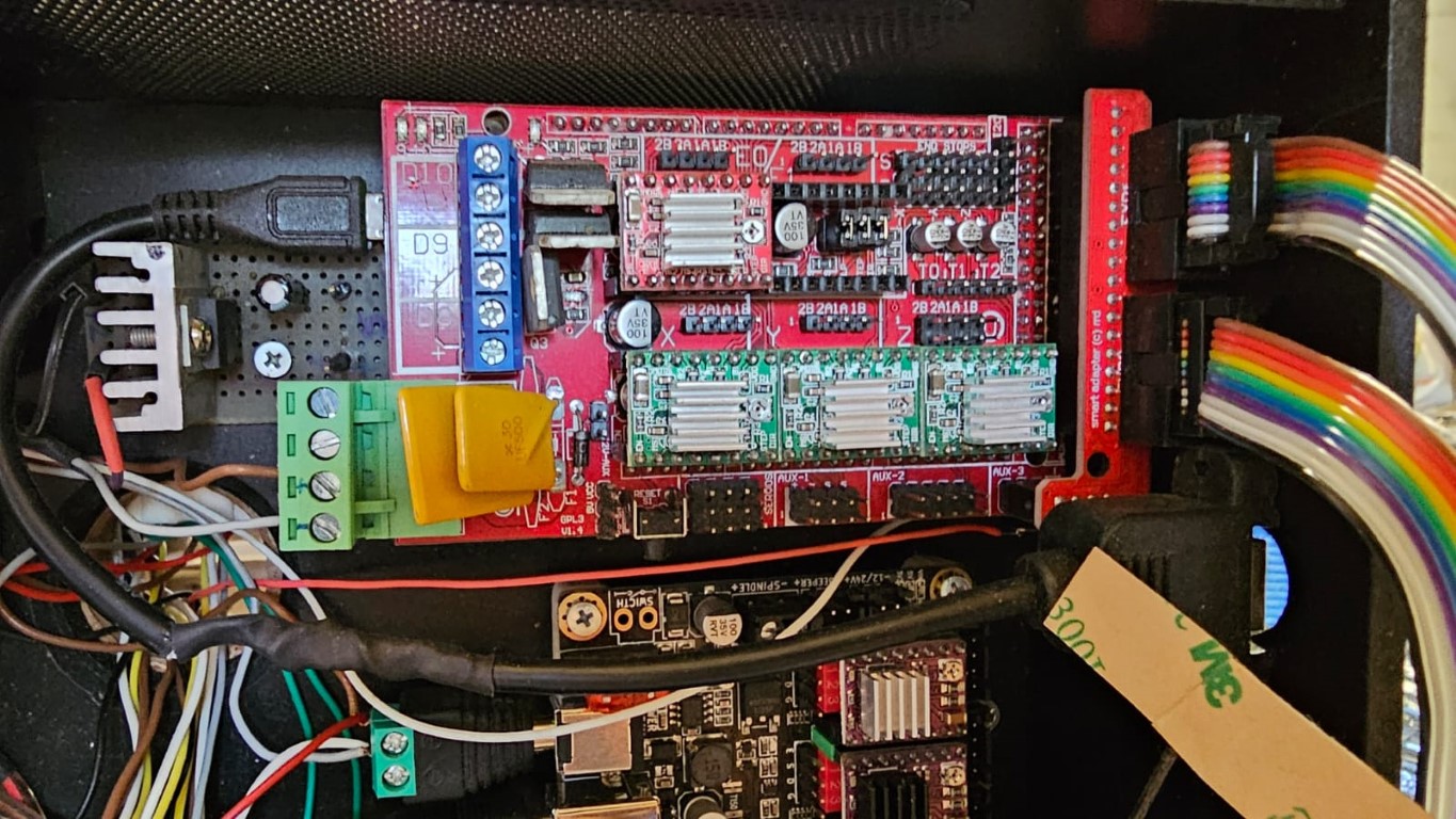

Merhaba

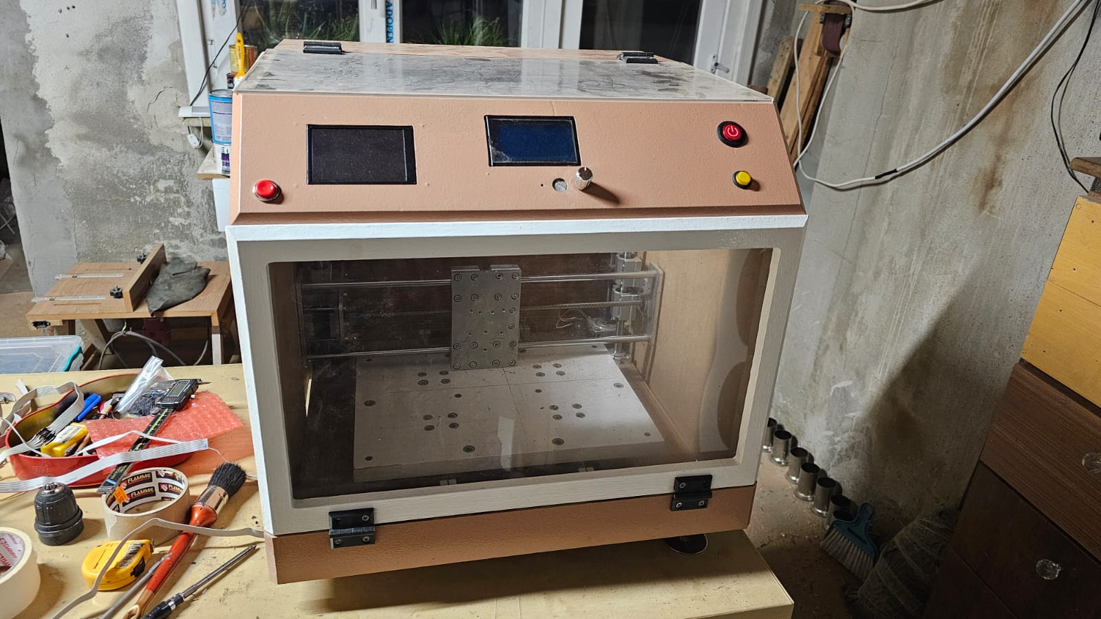

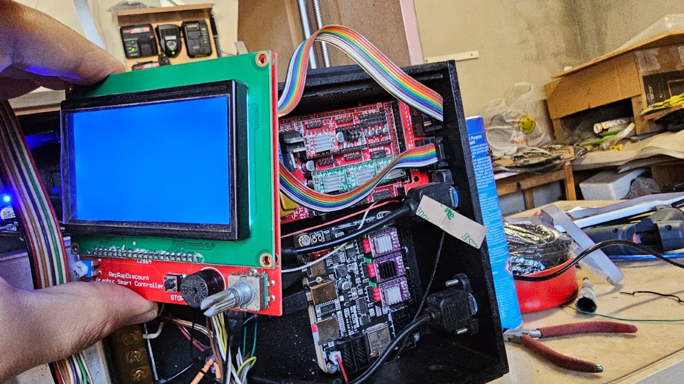

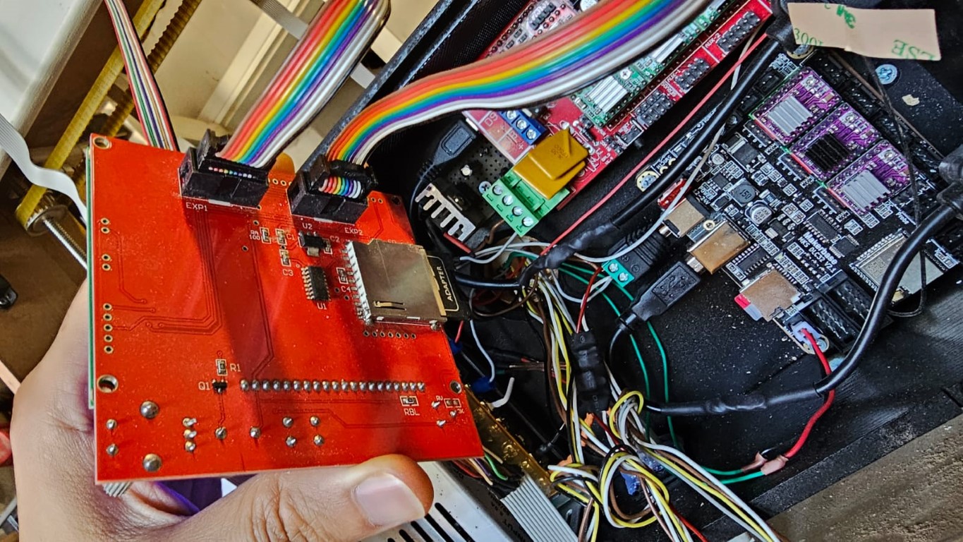

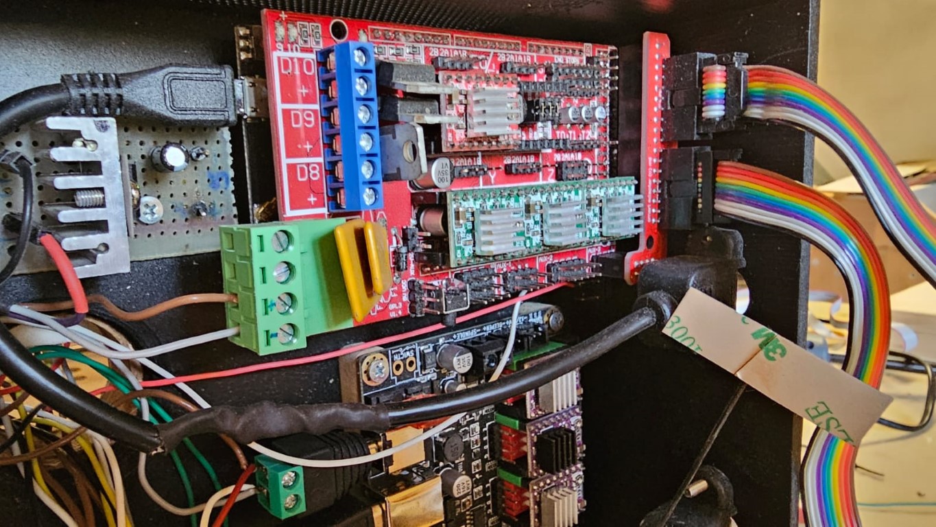

Uzun zamandır ertelediğim 3'ü bir arada sistemimi bitirmek için yeniden start verdim. 3D yazıcı, CNC router ve Lazer işlemeyi tek bir makinada toplamaya çalışıyorum. Bir çok işlemi tamamladım. Sistemde 2 farklı kontrol kartı var. Biri Makerbase DLC32 diğeri arduino ve üzerindeki ramps kartı. Sorunum şu ki: Ramps ın ekran bağlantılarını yaptığımda ekran ışığı yanıyor fakat ekrana hiç bir şey gelmiyor. Daha önce bu kartla ilgili pek bir deneyimim olmadığı için bu durumun bir arıza mı yoksa bir şeyleri eksik yapmaktan mı kaynaklandığını anlayamadım. Arduino için firmware yükleme işlemini yapmıştım ve pc bağlantılarında hiç sorun yaşamadım. Ama ekran bağlantısını ilk kez deniyorum. resimde görünen kablolar alttaki kartın ekran kabloları ama ramps ın kendi kablolarında da durum aynı. Acaba sorun ne olabilir?

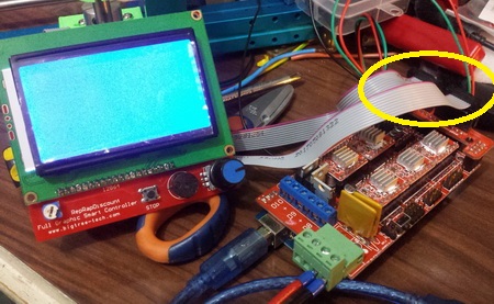

Biraz araştırdım, bu konda dertli olanlar var, önce en kolayından başlayın
1. LCD kartından çıkan yassı kablolu 2 konnekör var, (sizde renkli olanlar) doğru tskılmış mı?
Kart üzerinde (zor okunur) EXP1 yazan EXP1 e, EXP2 yazan EXP2.ye bağlanacak.
Sarı çember içinde olan soketlerden biri ters takılmış kontrol edin:
2. LCD display'in sol altında kontrast trimpotu var, kontrol edin.
3. Programınızdaki "define" satırında bu display'in tanımlanmış olması gerekir
şöyle bir satır olabilir:
#define REPRAP_DISCOUNT_FULL_GRAPHIC_SMART_CONTROLLER
4. "U8glib" library eklenmiş m?
RepRap ta faydalı link
http://reprap.org/wiki/RepRapDiscount_Full_Graphic_Smart_Controller
Kolay gelsin
Merhaba. 1 ve 2 yi yarın kontrol edeyim. Ama 3 ve 4 çok yabancı olduğum konular. Umarım çözebilirim.
Merhaba 1 ve 2. seçeneklerden bir şey çıkmadı diğer olayları araştıracağım. Teşekkürler
