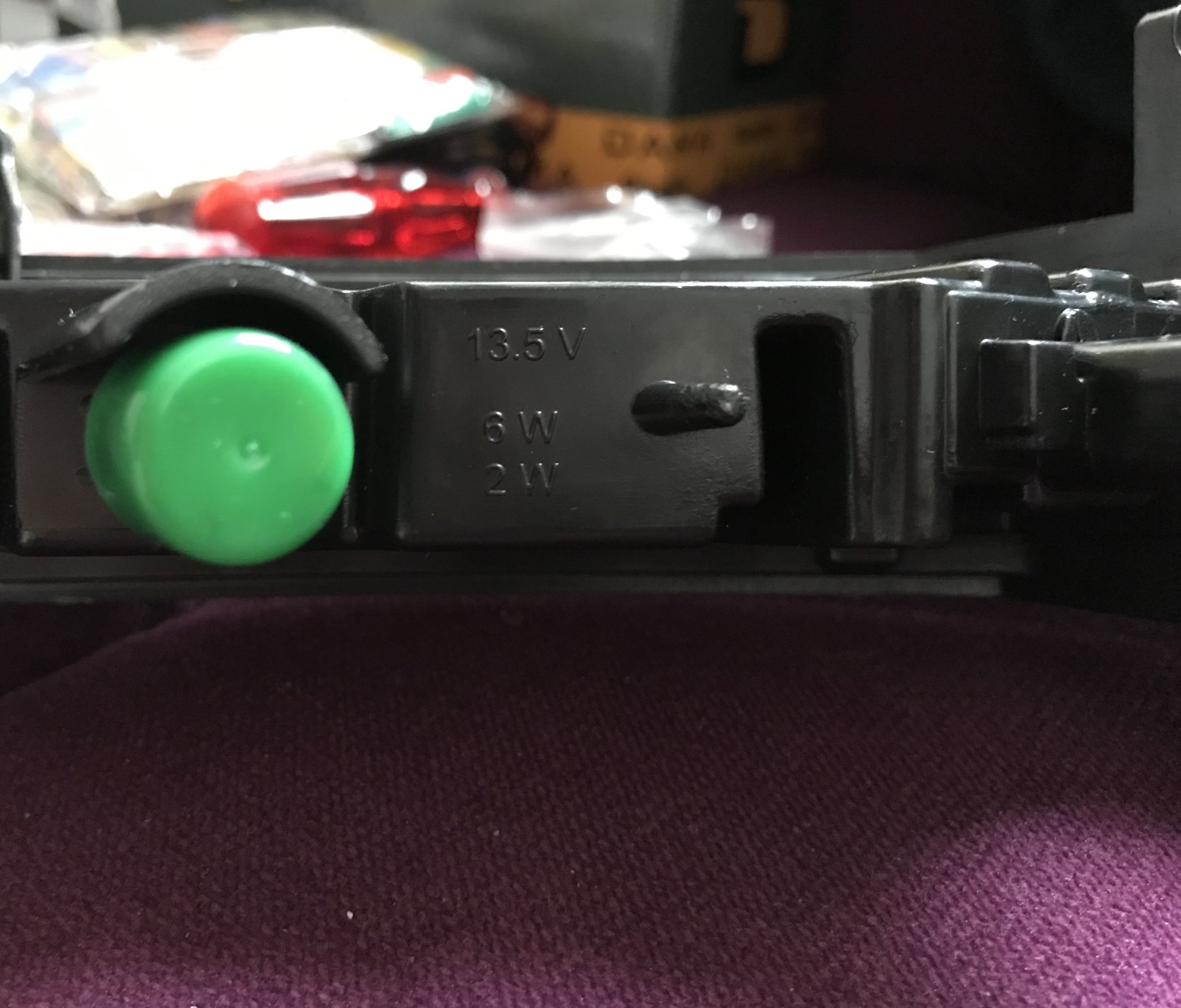

Merhaba,
Araç Renault Fluence

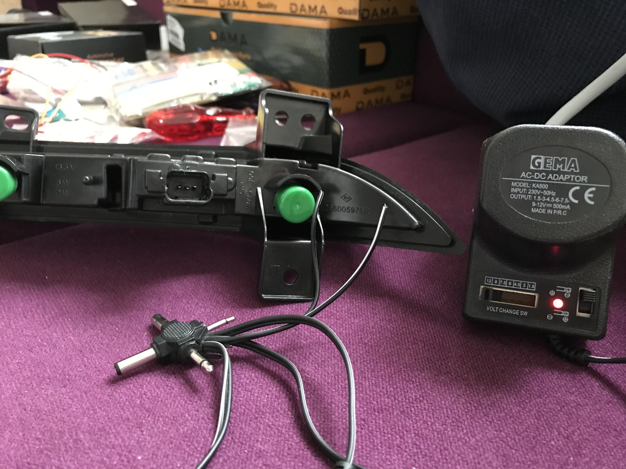

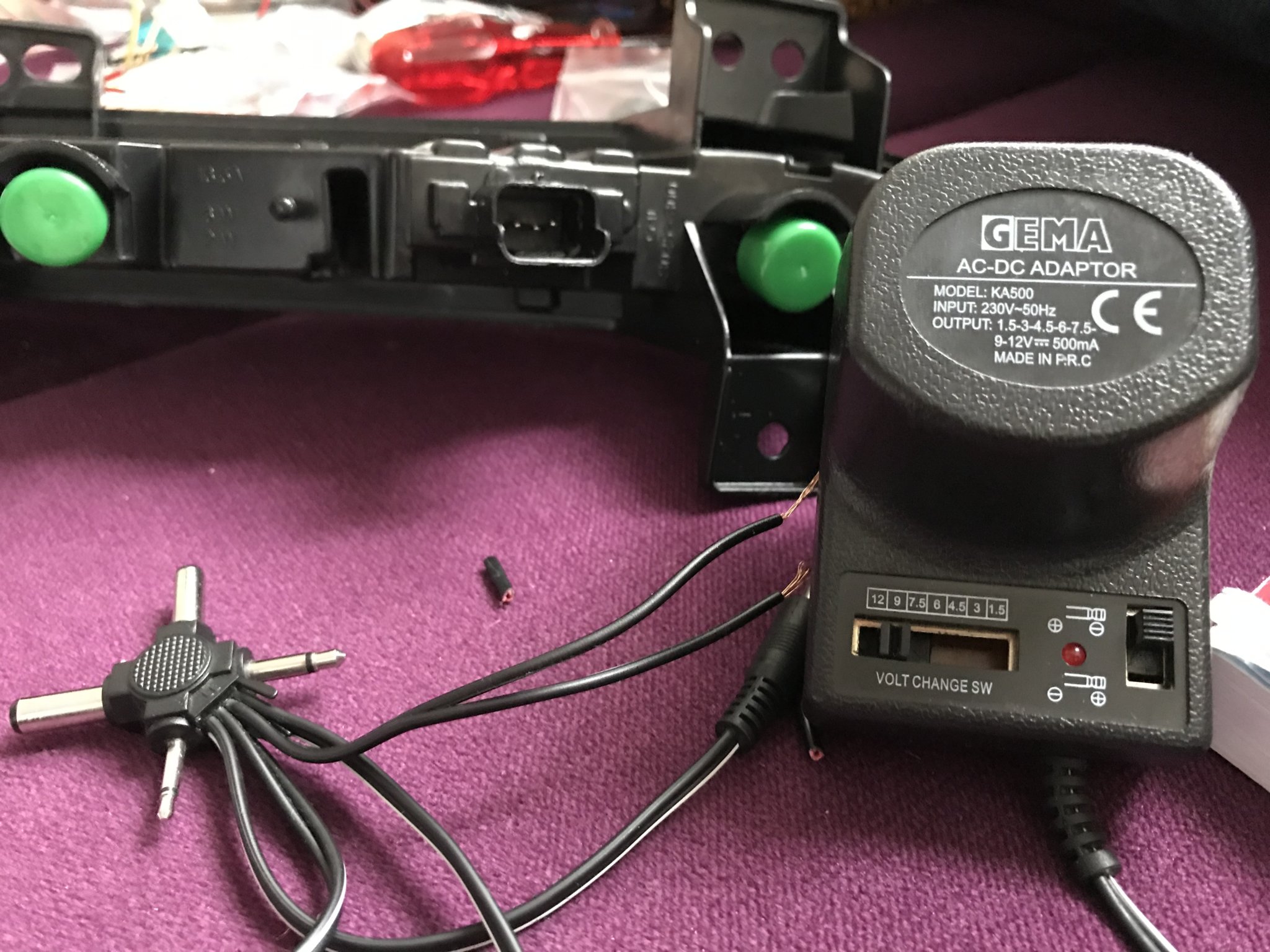

1- Gündüz ledinin arkasında üç tane erkek pin girişi var (+) ve (-) ucu kutuplarını ve sarı kabloyu bağlanılan pini bilmiyorum. Nasıl bulurum? Led in bir tanesini evdeki adaptörün (+) ve (-) yardımıyla kaç volta ve AC konumu (üst tuş sanırım) DC (alt tuş sanırım) getirip nasıl bulurum?

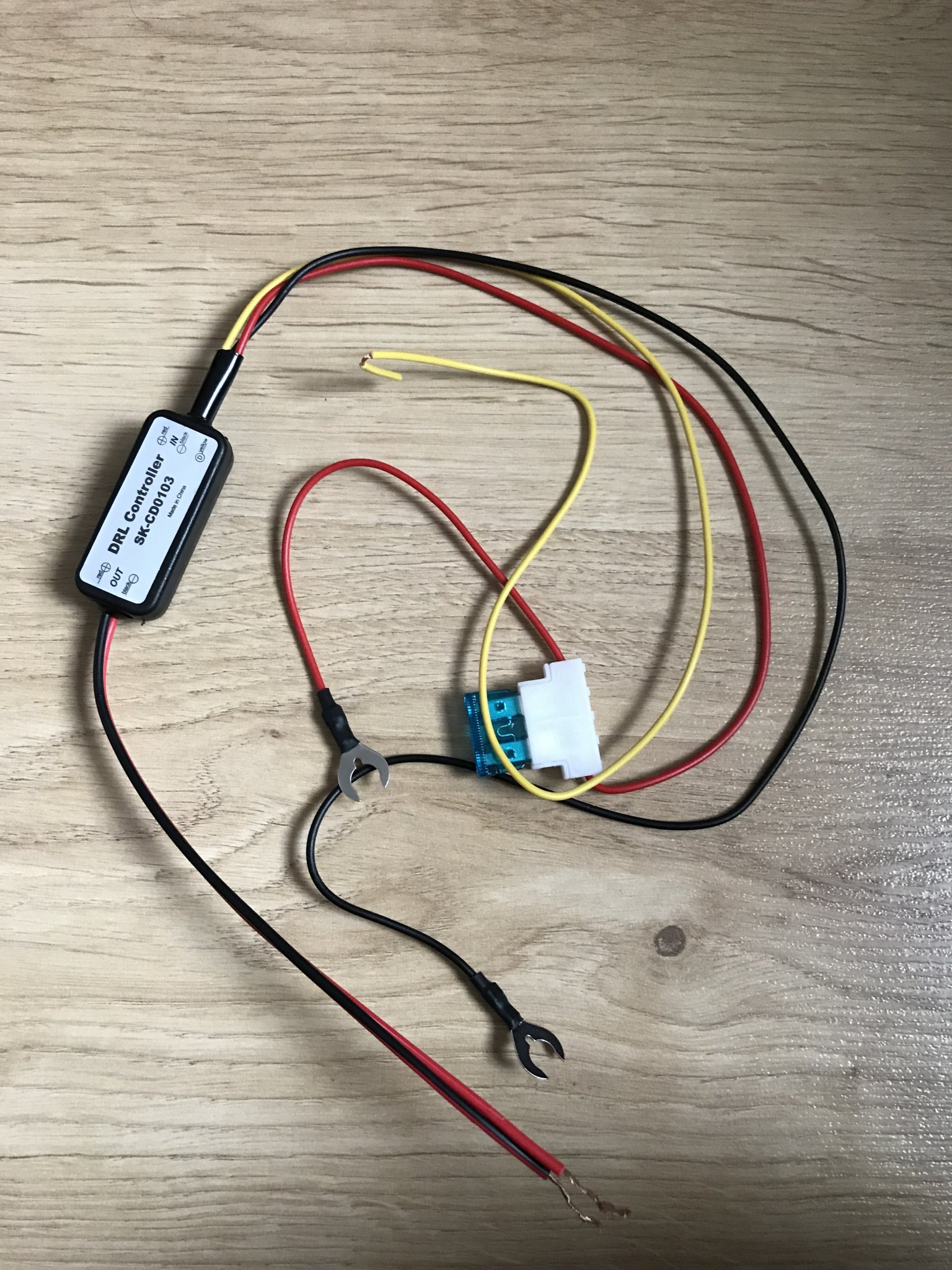

2- Araba aküsüne bağlamadan önce, led in (+) ve (-) kutubu öğrendikten sonra deneme amaçlı bu ledi evde bu adaptör ile DLR Controller ile nasıl çalıştırabilirim?
Not: Ledin arkasında 13.5 Volt ve 3-6W yazıyor arkasında.
Teşekkür ederim.

Adaptör zayıf fakat denemek için çalıştırabilir.Adaptör doğru akım veriyor AC bunda yok.
O görünen anahtar polarite tuşu ve artı ile eksinin yerini değiştirir.
Adaptör bu konumda iken direk uçları değirin deneyin.Adaptörün bu durumda uç kısmı eksi dış yan kısmı artıdır.Led hangi durumda yanarsa uçlar meydana çıkar.9 volttan fazla vermeyin.
Teşekkür ederim buldum + ve - yi.

DLR controller (resimde yüklü) (+) ve (-) kutbunu aküye bağladıktan sonra DLR Controller ın sarı kablosunu kısa farın W5W T10 olan ampülün (+) hattına bağlasam ve DLR Controller ın çıkış olan kırmızı ve siyah kabloyu iki tane gündüz led farlara paralel olarak dağıtarak bağlasam (+) ve (-) gündüz led farı çalışır bu şekilde de değil mi? Kısa farı açınca gündüz led farınında ışık şiddeti sarı kablo bağlı olduğu için DLR contoller ile ledin ışık şiddeti düşer doğru mu düşünüyorum?
