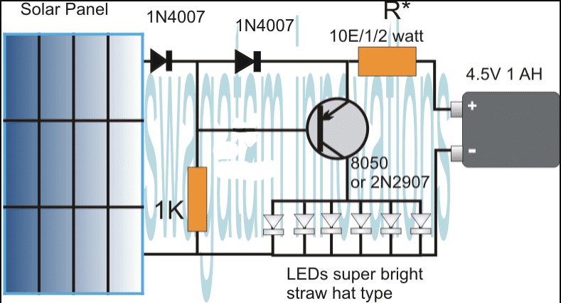

Merhaba,
Dört Adet 4,8mm Diyot Ledi 2 adet 2500mAh pil ile çalıştırmak istiyorum. Bu pili ise güneş çıktığında güneş paneli ile şarj eden ve güneş battığında otomatik bu 4 adet ledi parlak bir şekilde yakan bi devreye bağlamak istiyorum. Fakat bu devreyi nasıl oluşturacağım hakkında çok fikrim yok. İnternet'te yaptığım araştırmalarda güneş enerjili gece lambalarında kullanılan "QX5252F Solar Led Sürücüsü" isimli sürücüyü buldum fakat bu sürücü vb. Türkiye'de bulamadım. Yurt dışından 1 ay önce sipariş verdim fakat gelmedi, gümrük vs takıldı zannedersem.
Konu ile ilgili yardımlarınızı rica ediyorum.

Bu tip devrelerin dandik yani verimsiz ve kötü tasarım olan versiyonu var.
Bir diyot ile güneş panelini pile direk bağlıyorsun.
Güneş panelinin gerilimi pil geriliminden yüksek oldukça piller şarj oluyor.
Pillerede karanlıkta yanan bir devre yapıp ledleri bağlıyorsun,
oluyor fakir adamın güneş enerjili bahçe lambası.
https://www.homemade-circuits.com/simplest-automatic-led-solar-light/
Hocam bunu yaptım ben, gayette güzel çalıştı lakin 6v4.5ah akü bağladım,çok verim alamadım aküden,paneller tam dolduramadı, yalnız tam senin istediğin gibi,gece karanlık olunca otomatik yanıyor, gündüz güneş doğunca sarja dönüyor, pil ile yapmak istedim, piller dolunca otomatik şarjı kesecek bir pil yuvası bulamadım kaldı bende de öyle, yanıyor ama 1.2 saat sonra kendisine faydası kalmıyor ışığın

Hocam çıldırttı ya şu akü,neden dolmuyor ki acaba, tamam güneş cok iyi gelmiyor onun da etkisi var da birden düşüyor enerjisi,ve yakmıyor,bı balkonumu aydinlatamadim
Akü sorunlu olabilir. Bu devrede şarj kontrollü olmadığında uzun süre yüksek voltaj aküyü bozabilir. Ya da panelden yeterli akım gelmediğinden yeterli şarj olmuyordur. Panelden geçen akımı multimetreyi araya seri bağlayıp bir ölçün. Bu arada panel devredeyken şarj durumunda kaç volt üretiyor ona da bakılmalı.
