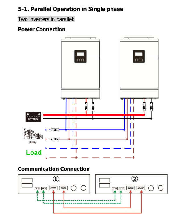

Merhabalar; ben son zamanlarda güneş panelleri hakkında araştırma yapıyorum ama aklıma takılan bir kaç durum var. Birincisi güneş paneli çiftliklerindeki enerji kaç tane inverter ile 220V a çeviriliyor. İkincisi bu inverterler birbirlerine nasıl bağlanıyor. Üçüncüsü bu inverterler Şebeke ile nasıl senkronize çalışıyor.
1- Aslında birden fazla inverter olmasına gerek yok diye düşünüyorum.
Mesela istenilen güce göre çıkış verebilen bir tane on-grid inverter yeterli olur.
Örnek:
https://www.solarfirsat.com/huawei-on-grid-inverter-sun2000-100-ktl-100-kw-pmu399
100 KW bir inverter. Birçok daireyi bile besleyebilir :)
2- Galiba böyle :) Pek emin değilim ama bu bana mantıklı geliyor.
3- Bunu tam olarak anlayamadım maalesef.
İyi forumlar.
alt resimdekiler genellikle teknelerde kullanılır, master-slave olarak çalışırlar ve mutlaka ayar yapmak lazımdır, frekans çakışması olmaması için
