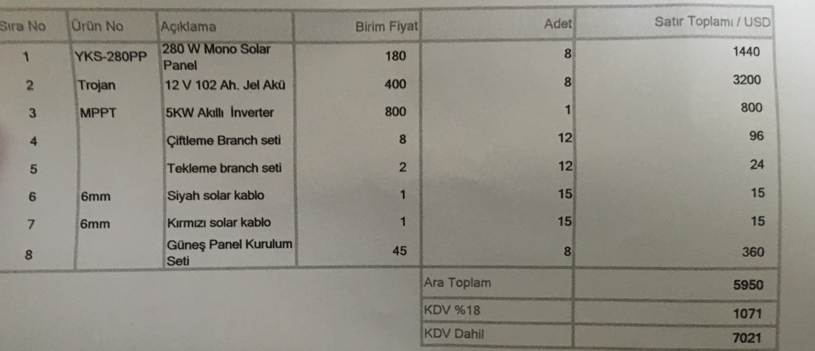

Güneş sistemi 2.5 kw gözden geçirirseniz sevinirim
tipi
20 Nis 2018
4
40
Merhaba arkadaşlar 2.5 kw ürettigi söyleniyor fiyatı 7021 dolar yani 28.617,60 tl
bir gözden geçirirmisiniz bana epey pahalı geldi bu işten anlayanlar güzel bir yorumlarsa anlaşmayı iptal edecegim cayma hakkı dolmadan.
2.5 kw ı en kötü şartlarda(havanın kapalı geçeceği gün sayısına göre) rahat üretecek bir sistem. Off grid sistem olduğu için faturada da görünüyor zaten en maliyetli ürün akü grubu bundan dolayı maliyeti yüksek.
Üstat internette biraz baktım bu fiyata 4 ve 5 kw üreten (saatlik) sistemler var sizce yinede uygun mu?Ona göre yapacagız.
Kullanılan malzemin kalitesine göre fiyatta değişiklik var. On grid (şebekeye bağlı) sistemlerde kw başı yaklaşık 1000 dolar, off grid sistemler bunun 2-2.5 katı fiyat çıkıyor jel akülerden dolayı. Sizin kuracağınız sistemi bu işle ilgilenen farklı firmalara danışın fiyat alın.
Sistemde,şarj regülatörüde olması gerek-
miyormu ? Akıllı invertör dediğiniz alet o gö-
revidemi yapıyor ? Bu tip sistemlerde,kw ye-
rine kwh birimi esas alınması lazım değilmi ?
Akıllı invertör o görevi yapıyor mu bilmiyorum ama şarj regülatörünü soracagım
Sami bey siz daha iyi anlarsınız sizce bu fiyata 2.5 kw üreten sistem maliyetli mi aynı paraya 3 kw üzerinde kurulamaz mı?Sizler daha tecrübelisiniz.
saatte 2.5 kwh ürettigi söylendi
2,5 kwh için,panel ve invertör mübalağalı
gibi görünüyor.Çok mecbur değilseniz,ada
sistemleri çok akıllı bir uygulama değil.
Aküler,sistemin en zayıf halkasıdır.5 yıllık garantiyi mutlaka ! sağlamaya çalışın.Yok-
sa ,sistemi toptan çöpe atarsınız.Bulunduğu-
nuz yeri ve güneşlenmeyi tam bilmiyorum.
Ancak,8 panel,gözüme fazla geldi.Konuyu
daha iyi bilen arkadaşların daha sağlıklı bil-
gi vereceğini umuyorum.1-2 günlük güneş-
sizlik durumu yoksa,panel sayısınında göz-
den geçirilmesinde yarar var derim.Sistemi-
nizin,büyük seçilmiş olmasının maliyet dı-
şında fazla önemi yok.Ancak,akülerin,mut-
laka kaliteli ve jel tipi olması olmazsa olmaz
şarttır.Sistemide,24 veya 48 volt çıkışlı dü-
şünmek daha uygun olur.Bu konuya doğru
karar verebilmek için,güç ihtiyacınızın ve kul-
lanım sürenizinde doğru tesbit edilmiş olması
gerekir.MPPT tabiri,şarj reğülatörü için kulla-
nılan bir terimdir . Elektronik cihazlar kullanı-
lacak ise,invertöründe,modifiye sinüs yerine
tam sinüs çıkışlı ve asgari % 96 verimli tip ol-
ması gerekir.
