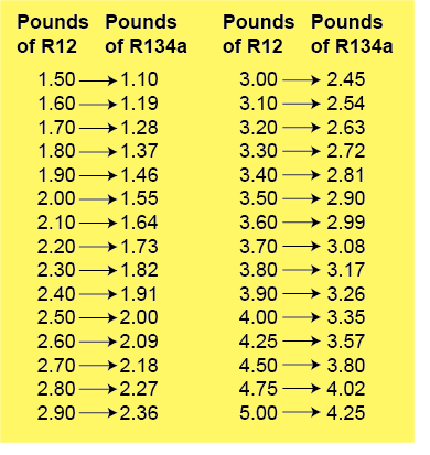

Arkadaşlar R12 ile R 134 ve R600 gaz miktarını hesaplaya bileceğim bir uygulama yada tablo var mı ?
Örnek R600 gazda 50 gr. R 134 de 75 gr.a denk gibi
Elimde R12 gazdan kalma bir ölçü şişesi var ve ben bunu değerlendirmek istiyorum.
Şöyle bir tapblo var, yalnız ağırlık ölçüsü Gram değil, Pound (lb) ancak aşağıdaki siteden çevirebilirsiniz.
https://www.rapidtables.com/convert/weight/pound-to-gram.html
R600 yerine R134 bazı durumlarda mümkün görünüyor ancak uygulama şekline göre değişikik yapmak d-gerekiyor
Muselar, kondenser, evaporatör, emme borusu ve kapiller değiştirmek gerekebiliyor, aşina olduğum bir konu değil.
Ekteki 16 ve 17. sayfalarda R134 ile ilgili bilgilere ulaşabilirsiniz.
