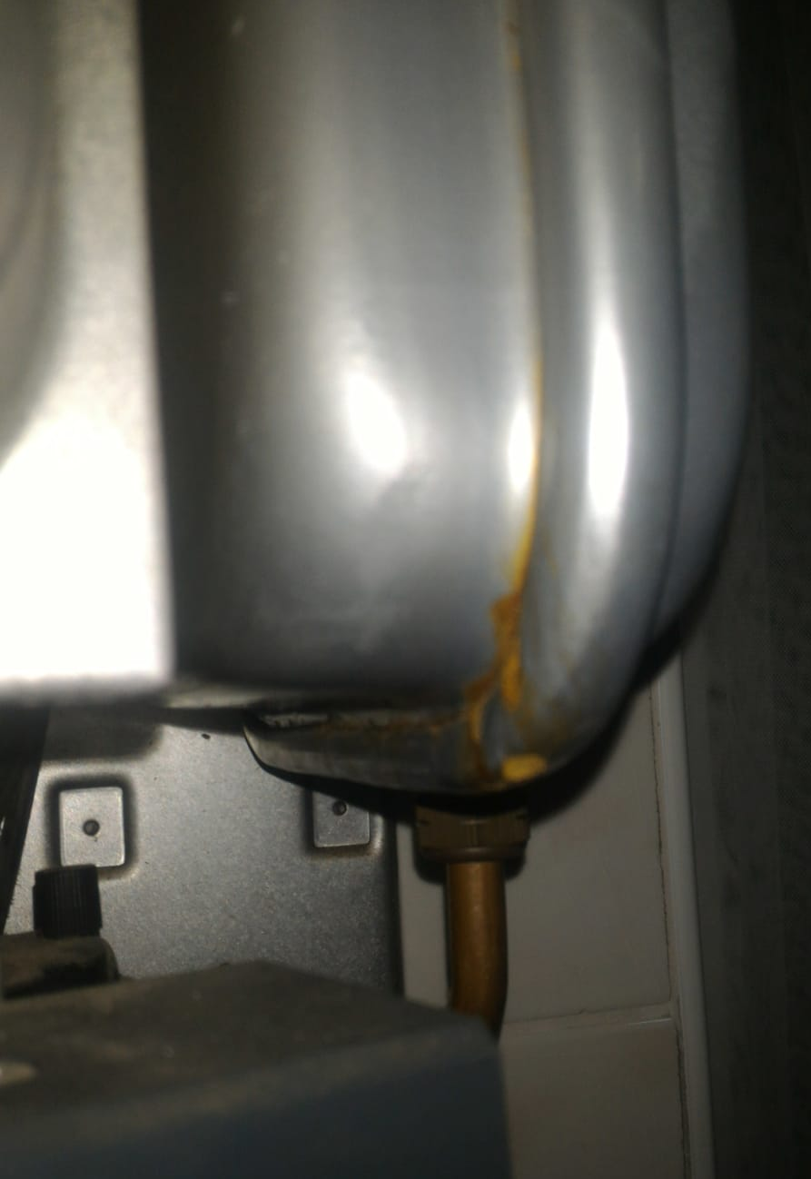

İnternette hava basılır ve o esnada basınç ölçülür. İlk başta içindeki suyu boşalttığı için basınç düşer ama bir yerden sonra sağlamsa eğer basınç artmaya başlar 1bara getirilip bırakılır diye okudum. Kendi kombimizin sibopu alt kısımda hava basarken eski ayaklı pompalardan kullandım su geldi siboptan. Su geldiği için harici bir basınç ölçer ile ölçemedim onu da bozmamak için. Az biraz basıp bıraktım.
Fakat bugün aklıma şu geldi. O kısımdan su geliyorsa patlaktır diye düşündüm. Hava basılan yerde hiçbir zaman su olmadığı için siboptan gelen su diğer taraftaki sudur diye düşünüyorum. Dediğim gibi basıncı ölçemediğim için orda hava tutup tutmadığını bilemiyorum. Sizce de patlak mıdır? Bir de genleşme tankı bayadır sıkıntılıydı havası bitik zannediyorduk, ne tür sıkıntılara sebep olabilir bu durum? Teşekkürler
Su geldi ise genleşme tankı çöp.

Bendeki 20 senelik Ferroli Domitop hermetik kombinin de genleşme tankı arada su damlatıyor. Geçende söktüğümde baktım ki presli yerde oksitlenme olmuş. Ben de araba pompası ile bir bar gibi bir hava bastım fakat malum o kısım kalorifer yandığı zaman devrede olduğunda (su ısınıp genleştiğinde) nasıl olacak bilemiyorum. Genleşme tankı içerisine araba lastik tamir sprey köpüğü gibi bir madde sıkılsa su kaçıran çatlak yer tıkanmaz mı? Denemeden bilemeyiz değil mi=;) Zaten kombinin fanından dolayı bir yanıp sönme sorunu var. Ön kapağı bir miktar açınca sorunsuz çalışıyor. Kapak kapanınca ateşlemiyor ya da bir süre yanıp sönüyor. Bu arada fan sürekli çalışıyor. Neyse aynı marka kombiden halamın dairesine de takmıştım. Kendisi köyde olduğundan onun fanını söküp benim kombiye taktığımda bir kaç gündür kullanıyorum ve sorunsuz çalışıyor. Bir süre sonra iki fan arasında nasıl bir fark var bir de kombi parçacısına soracağım.

kombi genleşme tankının damlatan yerin fotosunu görsek daha iyi olurdu .
genleşme tankı membran yırtılması içinden ( balon ) delikse tamiri olmaz .
presli yerde oksitlenme olmuş .
su kaçıran çatlak yer tıkanmaz mı ?
presli metal yerin oksitlenme ? tamiri olabilir düşüncesindeyim .

presli metal yerin oksitlenme ? dışarıya delik varsa , tamir olur bence .
bununla beraber iç kısım durumu önemli !!!

Ustanın dediği gibi tank içinde hidroforlarda da olduğu gibi membran varsa durum sakat. Yani mebran/şamyelin dışından tamir malzemesini tank içine püskürtmek lazım. Tank dışından yapılsa da 2 bara kadar çıkan sıcak su basıncı dolaysıyla pek uzun ömürlü olmaz kanaatindeyim. Hidroforlarda olduğu gibi siboptan su geliyorsa membran da delinmiş demektir.
Ben denemedim ama fikir olarak bir öneride bulunayım. Daha önce sivi ve gaz yakıtlı cihazlara servis hizmeti çok verdim.
Bu membranli tank ısınan sudaki genlesmeyi üzerine alarak tesisatı koruyor. Hali hazırdaki membranli tank bozuk ve görev görmüyor. Aynısından bulmak zor ise piyasada rahat bulunan bir membranli tank alınıp radyatör tesisatı da uygun bir noktaya monte edilebilir. Tesisattaki genleşme buradan da alınabilir. Ayni göre gorecektir.
