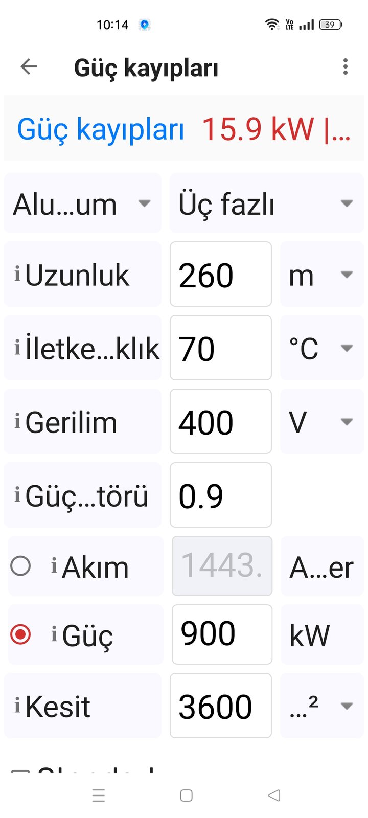

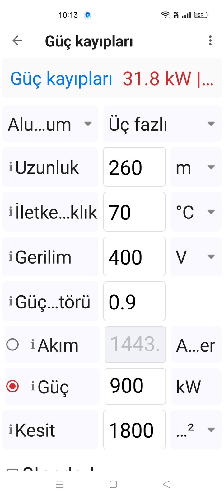

Merhaba. Toplam 650 kw gücüme 6 damar 150 lik alimyum kablo gidiyor. Bunu 900 kw ya çıkaracacağım. Hesaplarımda akımın kurtardığını görüyorum. Fakat gerilim düşümü arttığı ve bu konuda da tecrübe edinmemiş olmam tedirgin ediyor. Mesafe 260 metredir. Motorlar büyük genelde ortalama pf 0.91 falandır. Gerilim düşümünde ne gibi problemler yaşarım, yaşayacağım düşüm yüzde kaçtır eğer vakti olan ve yardımcı olmak isteyen varsa yorumlarınızı bekliyorum.
Bu güç ve mesafe için,akım yoğunluğu ve
gerilim düşümüne ilaveten,kablolarda kay-
bolacak güç kayıpları tahkiki yapılmalıdır.
Al. seçimi,baştan yanlış ! olmuş bir seçim
bence.Kablo tipi ile oynamamız zor oldu-
ğuna göre,güç kayıpları yönünden 6 adet
daha ilave yaparak ! güç kaybı tahkiki
yapmayı düşünmenizi öneriyorum.Bence
1x240 mm² Cu konusunu da düşünmek
gerekebilir !
Kompanzasyon,devredışı ! düşüncesi ?
    89.4 KB · Görüntüleme: 27
    89.4 KB · Görüntüleme: 20

Gerilim düşümü de zaten bir güç kaybı değil midir aslında sami baba ? Gerilim düşümü nominal sınırlarda olsa yine de söylediğin tahkiki ( ne güzel kelime ) yapmak gerekir mıi ?
