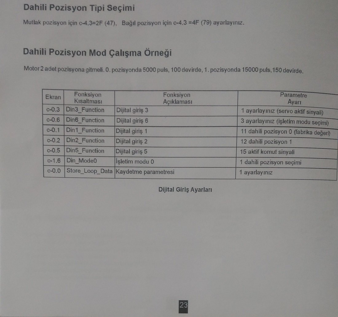

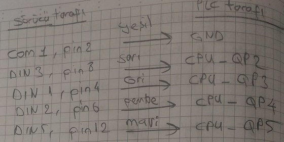

PLC'im 196T ; sürücü modelim gssf-l1 amacım aşağıda resimlerdeki "Dahili pozisyon Mod çalışma" örneğini yapmak. PLC min çıkışlarını 3. resimdeki gibi ayarladım. I/O taşıyan kablomu ve lehimlerimi kontrol ettim. 1. ve 2. resimlerdeki ayarları 2 kere yaptım. Bu ayarları yapmadan önce motoru jog modun da ileri ve geri ve istediğim devirde keypad üzerinden sürdüm.
Sürücünün DIN3 girişine 24 V sinyal gönderiyorum ve sürücünün aktif olduğunu gözlemliyorum fakat DIN1 ve DIN2 nin herhangi birine 24 V sinyal yollayıp aynı zamanda DIN5 'e sinyal gönderme rağmen motor hareket etmiyor, sadece bekliyor. Motoru ilk aldığımda Auto tune yapmak için E06 parametresini 11 e ayarladım fakat motor auto-tune yapmadı, öncesinde motoru H1.9 parametresini 2.0 yaparak tanıtmıştım. Acaba neden olabilir öneri rica ederim.
