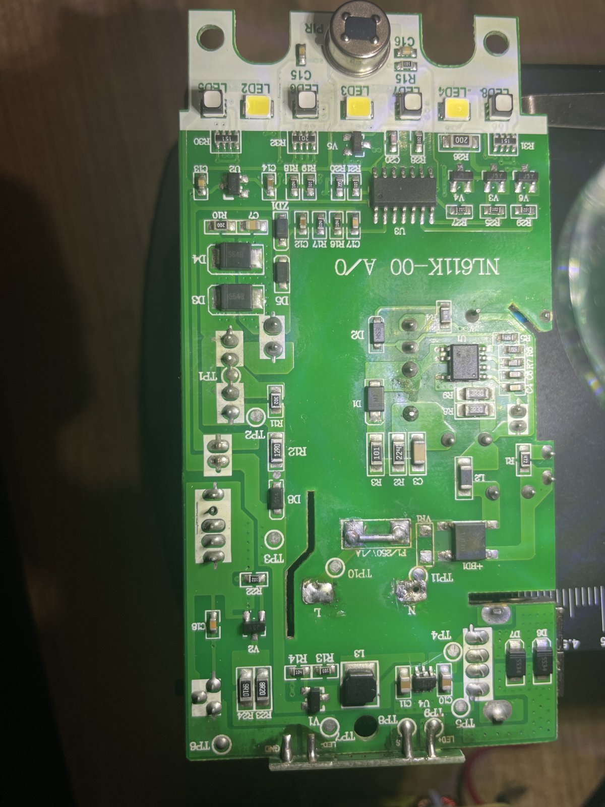

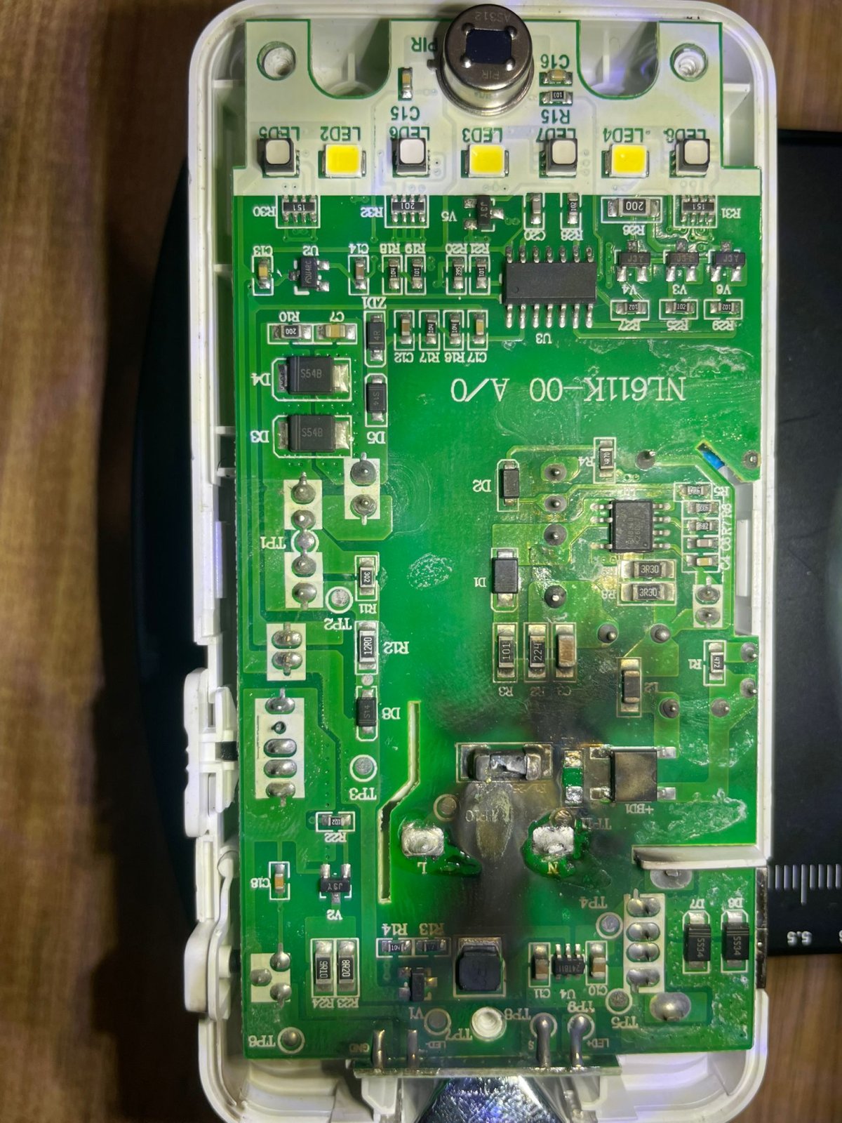

Uzun süredir tamir edilmeyi bekleyen ve tamir olmayı hakeden bir ürün var elimde. Sunbea markasına ait 30310738 model numaralı ambiyans ve acil durumlarda fener olarak kullanabilen bir cihaz.

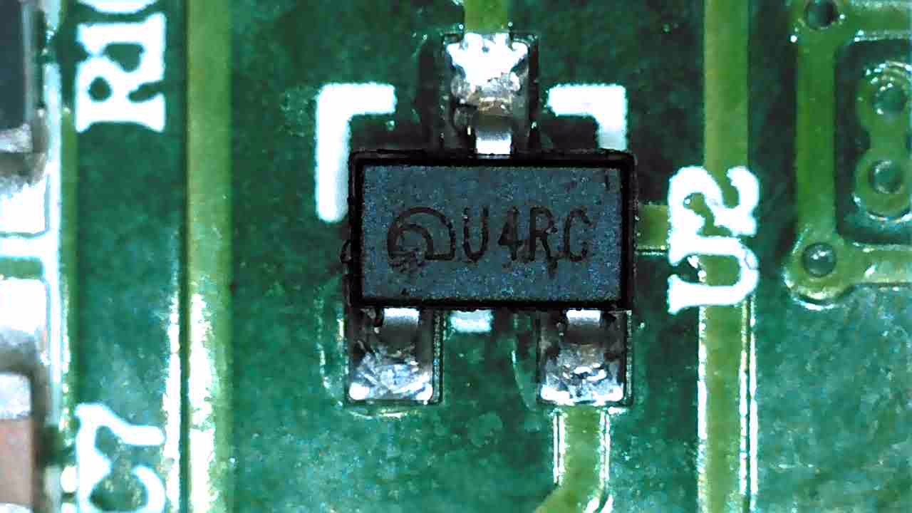

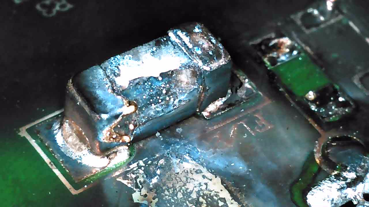

Cihaz açılmıyor. İçini açtığımda resimde görünen Sigorta yanmış. Sigortayı bypass edip denediğimde hiç tepki yok. Batarya giriş soketinden 3.6v gerilim verince pcb üzerinde son resimde göreceğiniz “U2” noktasında U4RO adında 3 bacaklı bir smd parça var inanılmaz ısınıyor ve cihaz batarya takıncada çalışmıyor. Önerileriniz benim için çok önemli. Yardımlarınızı bekliyorum.
