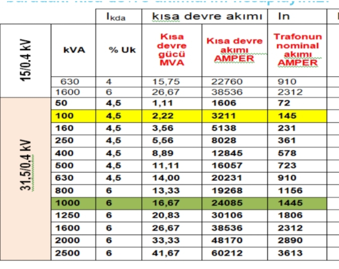

3150 kva yerine 2 ad. 2500kva trafo seçimi arasında avantaj ve dezavantajları nedir
Benim düşüncem
Bakır kesitleri
Şalter tip ve bulunabilirliği
Trafo bulunabilirliği

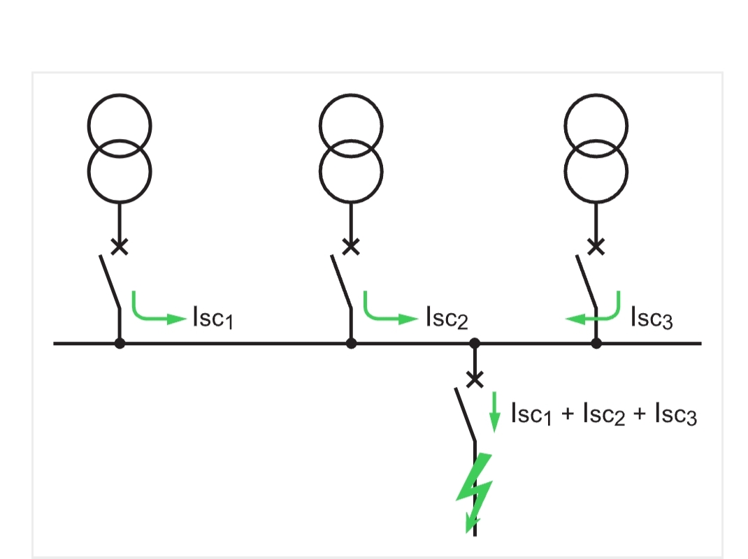

3150 yerine,2x1600 veya 2x2000 değilde neden 2x2500 ? Paralel çalışmada,bara kısadevre akımı yükseleceği için,şalterlerde çok değişecek.Yumurtaları ! ,tek sepete koymak daima risklidir ! Zorunluluklar nedir ?

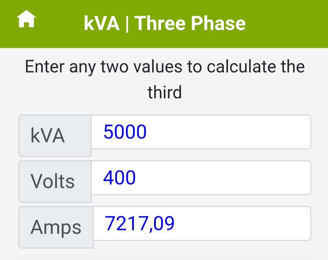

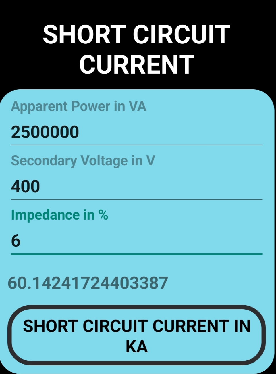

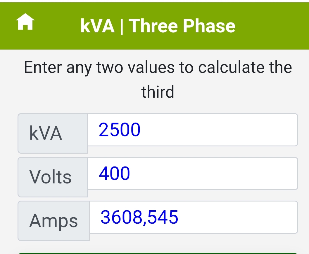

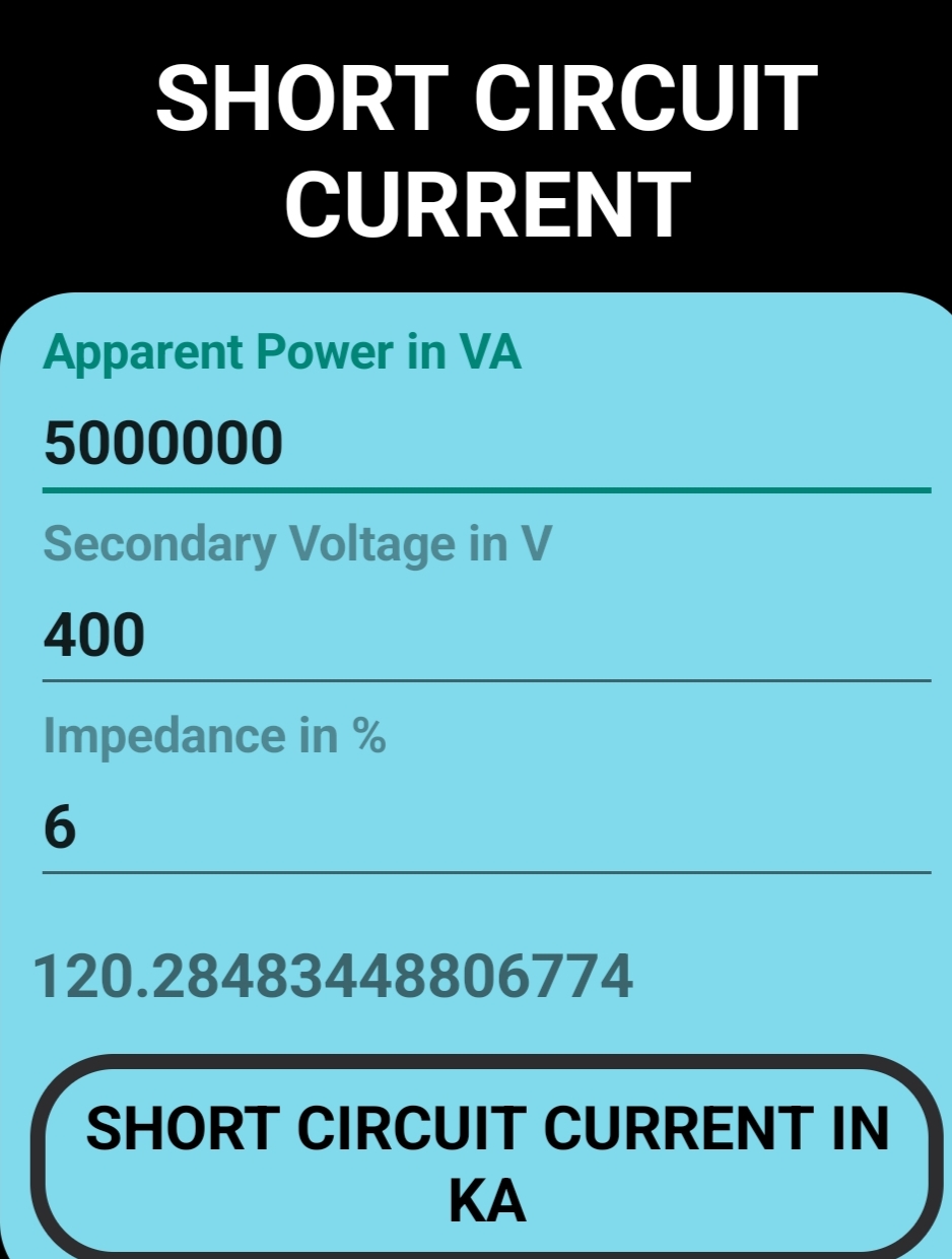

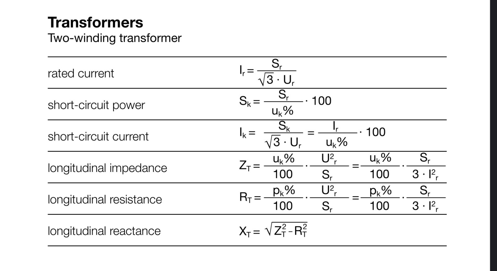

Trafolar parelel çalışmayacak lakin ben gücü eşit yayıp kayıpları en aza indirmek ve malzemelerin temini de problem çıkarmayacak tercihindeyim lakin 3150 olarak seçimin dezavantajlarını belirlemek istiyorum
Bilgi.Short circuit current !
    117.2 KB · Görüntüleme: 169
    150.1 KB · Görüntüleme: 160
    140.2 KB · Görüntüleme: 153
