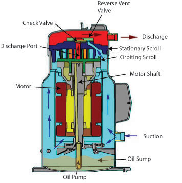

Klima sogutmasini çok normal yaparken birden emme ve basma basınçları esitleniyor fakat bu esnada kompresör hala çalışıyor kompresör çalışırken karter bölümüde cok aşırı sıcak oluyor .
Klimayı kapatıp kompresörü dinlendirip kompresörün soğumasını bekleyip soğutup klimayı tekrar calistirdigimda klima yine normal soğutma yapmaya başlıyor.
Gaz kompresorun icinde by pass ediyor gibi gorunuyor. Ancak bu durumun sonradan duzelmesi nasil oluyor anlamadim. Normal şartlarda komoresor iceride bir boru yada bir yeri kirsa duzelme olmaz.

Bu kompresör içinde ters dönüş boşaltma valfi vardır. Bu valf deforme olmuş bozulmuş olabilir. Bundan dolayı basma gazı bu valften emişe kısa devre ediyor olabilir.
Şunu deneyebilirsiniz. Cihaz normal çalıştığındaki sesi ile bu valf yada başka bir noktadan oluşacak kısa devre gaz dönüşü oluşuyorsa normalden farklı bir gaz akış sesi oluşur. Bu sesi hissedebilirsiniz. Ayrıca bu durumda kendini dönüş gazı gelmediği için soğutamaz ve kompresör aşırı ısınız.
Aşağıdaki Reverse Vent Valve den bahsediyorum.
Birde bu kompresörlerde bildiğimiz üzere pistonşlu kompresörlerdeki gibi emme basma valfi yoktur. Bu görevi scroll yayların arasındaki seal dediğimiz sızdırmazlık sağlamaktadır. Bu kompresör yataklamalarında sıkıntı var ise bu ara açılırsa da aynı sorun oluşur. Yine belirtiler aynıdır. Gaz akış sesi ve aşırı ısınma gibi.

Bu basınç ölçümleri kompresörün emiş ve basma kısmından yapılıyorsa gaz değişimi ve genleşme valfine yaptığınız müdahaleler boşuna yapılmış demektir. Sisteminizde 4 yollu vana var mı? Var ise bu vanada da içerdeki pistonda kaçırma oluyor olabilir.
Eğer gaz ölçümleriniz kompresörün tam emiş basma ağzının olduğu yerde ise sorun kesinlikle kompresörin içinde gelişiyor. Kompresöre yönelmeniz gerekmektedir.
