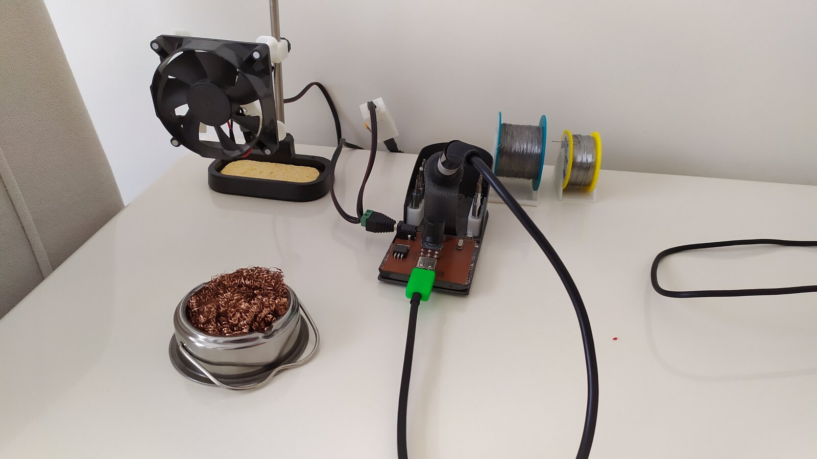

Kullanmadım bilmiyorum hiç. Ben kendim yaptım havyamı. Eğer görsellik senin için önemli değilse sanada aynısını tavsiye ederim.
Ekli dosyayı görüntüle 81705
nası yaptınız hocam şeması falan varmı yada baktığınız bi site

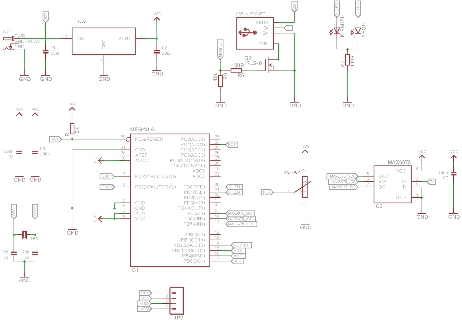

Ben bunu yapalı çok zaman geçti ama hala kullanıyorum 852d havyam bozulunca yedek sapı boşa gitmesin diye yapmıştım ama hala kullanıyorum. Yakın zamanda yeni bir update getirmeyi düşünüyorum ama senin o kadar zamanın yoktur. O yüzden mevcut halini paylaşacağım. Güç kaynağı olarak elimdeki laptopun güç kaynağını kullandım böylelikle en pahalı parça bedavaya geldi. Elimde atmega8 vardı hafızası küçük olduğu için küçük bir display kullandım başta sonra ne gerek var dedim lehim erisin yeter çıkarttım devreden. Yazılımı arduinoyla yaptım ama devre küçülsün diye tek karta smd olarak yaptım devreyi sen aşağıdaki malzemeleri kullanarak ayrı ayrı kartları birleştirerek yapabilirsin.
Dikkat: En büyük problem havya saplarının içindeki termokupl lar aynı değil bendeli şansıma K tipi geldi sendeki farklı olabilir. Eğer entegre farklı değer gösterirse ufak bir kalibrasyon yapman gerekir ve lcd kullanamazsın çünkü doğru değer vermeyecektir.
Parça listesi aşağıda.
Atmega8 yerine arduino kullanabilrsin yazılım aynı olacaktır.
Termokupl kartı.
Mosfet kartı
Havya sapı
Güç kaynağı olarak 30v geçmeyecek şekilde herhangi bir DC güç kaynağı kullanabilirsin. Voltaj ne kadar yüksek olursa havya o kadar güçlü olacaktır. 12V bile yetiyor ama çok geç ısınıyor. Bu arada güç kaynağı en az 2 amper vermeli.
Devre şeması.
Yazılımı:
C++:

Havya sapında 5 kablo var. Toprak, termokupl + ve - uçları. Rezistans uçları. rezistan uçları arasında 15ohm gibi bir direnç var deneyerek bulabilirsin. Toprak doğrudan havya ucuna kısa devredir oradan bulabilirsin. Termokupl uçlarını ters bağlarsan bişey olmaz yanlış ölçer deneyerek bulabilirsin. Sormak istediğin olursa yazabilirsin. Ayrıca maliyet hesabını iyi yap belki çin malı bir havya daha ucuza gelebilir sana. Kolay gelsin.

sağolun hocam bunu havya alsamda denerim hatta t12 tip uçla denerim
