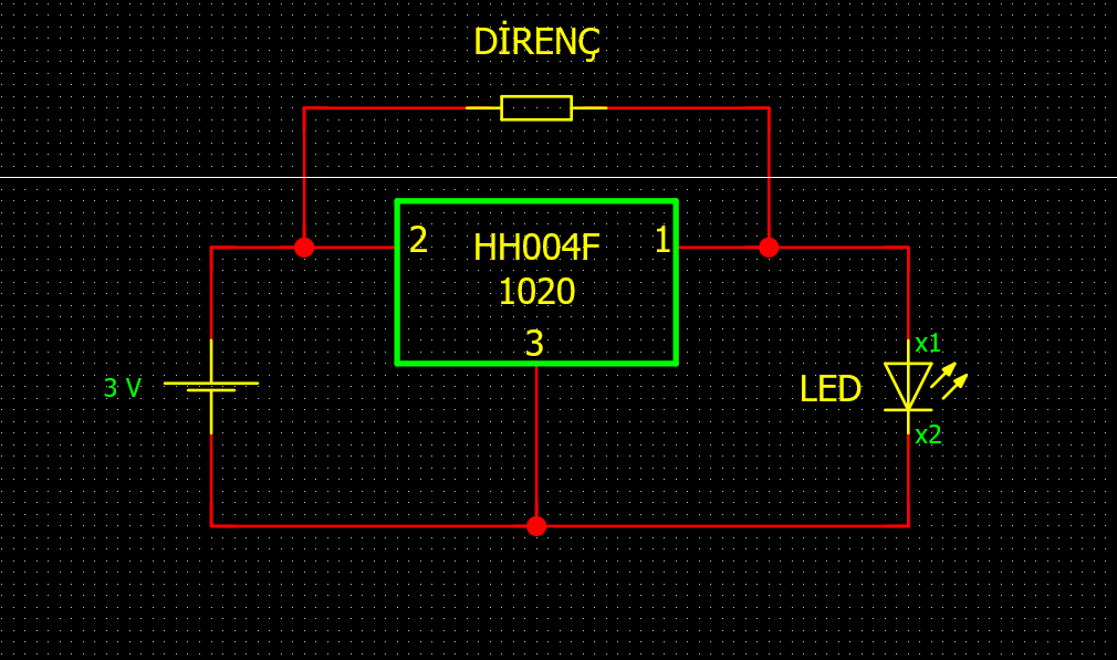

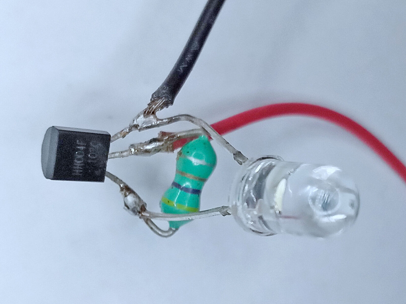

Herkese selamlar. El fenerimde şöyle bir arıza var. Anahtarına basınca 1 sefer bir parlama oluyor. Sonra hiç bir hareket olmuyor. Kartın üzerinde HH004f 1020 transistör den kaynaklanabileceğini düşünüyorum. Arıza bundan kaynaklanabilir mi? Eğer bundan ise bulunduğum yerde HH004F transistör den bulamadım. Bunun yeri takabileceğim başka bir şey var mıdır? Devre şemasını ekliyorum. Diğer fotolardaki ile aynı benim fenerdeki devre .bilgi ve görsel amaçlı koyuyorum

Adem hocam transistör sandığınız transistöre benzeyen bir led sürücü entegresi, direnç sandığınızda bir bobinmiş. Muhtemelen entegre arızalanmış.​
