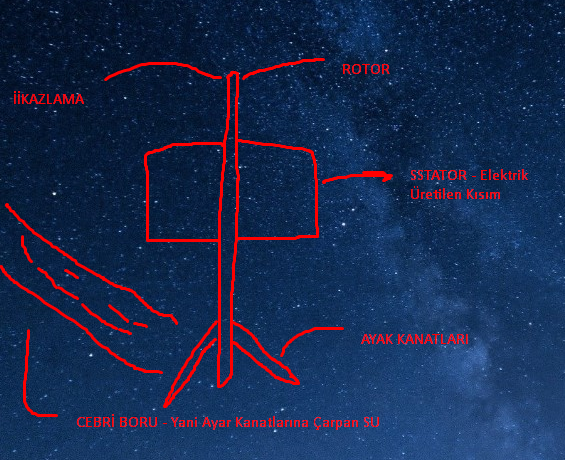

Arkadaşlar bir HES te yeni başladım.bir kaç sorum olacak yardımcı olursanız cok sevinirim.
1-Scada üzerinden aktif güç değerini arttırdığımız farzedelim.bu durumda ayar kanatları açılıyor ama rotor devri değişmiyor.ayar kanadını acmanın amacı carklara vuran suyun şiddetini arttırmak değilmidir ?bu durumda da carkın daha hızlı dönmesi ve buna baglı rotorun devrinin artması gerekmezmi ?
2-Güç degerini arttırdığımızı farzedelim yine.Sistem üzerinden devir sabit generatör cıkıs voltajı sabit güç nasıl artar ?.(tamam çıkıs akımı artıyordur ama rotor devri sabitken çıkıs akımı nasıl artıyor) ?
Rotor devri artmaz. Artarsa frekans değişecektir.
Çarkın hızlı dönmesi esas değildir. Çarkın torkunun artırılması esastır.
Böylece çark milinden daha yüksek güç elde edilmiş olur.
Çarkın torkunun arttırılması olayını acarmısınız biraz.çarkın hızlı dönmesi esas değildir derken çark kanatlarının acıklıgını arttırdıgımızda deşisen nedir ? Yani mantık kanatları aç çarka daha fazla su vursun cark daha hızlı dönsün değil ama kanatların açıklıgını arttırıp çıkıs gücünün artmasını nasıl saglıyoruz.tork dediniz bu konuyu biraz acarmısınız.bu çarkın torku nasıl artıyor

Bir alternatör elektrik akımı üretir. Üretilen bu elektrik akımı alternatörün sargılarından akmaktadır. Akan bu akım alternatörün dönme yönünün aksi yönünde bir manyetik alan yaratmaktadır. Yani alternatörden ne kadar fazla akım çekiyorsak, alternatörün dönmesi o denli zorlaşmaktadır.
Bu olayın tersi bir örnek, elektrik motorlarıdır.
Bir elektrik motoruna elektrik verince döner. Boşta dönerken az bir akım çekerler. Motor miline kuvvet uygulayıp ta durdurmaya çalışırsak, motorun çektiği akım katlanarak artacaktır.
Her ikisi de bilimsel olarak aynı şeydir. Birisinde kinetik enerji verip elektrik üretiyoruz, diğerinde elektrik verip kinetik enerji elde ediyoruz.

Kardeş kısaca mantık şu; sen ayar kanatlarına gelen suyu arttırdıkça voltaj regülatörü sayesinde ikazlama akımı da otomatik olarak artırır bu saya de. Akım arttıkça da güç artar. Daha basit tabir ile sen suyu artırdıkça karşı sistem aynı devirde dönsün diye onu sıkar sıkan bu kuvvet te aktif gücün artmasına neden olur.
