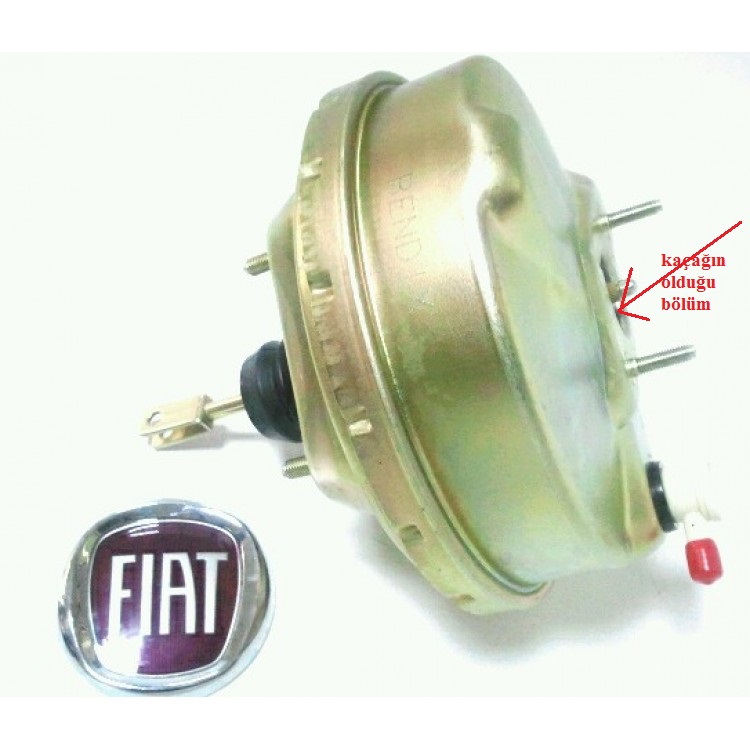

Sa arkadaşlar forumda doğrudan otomotiv bölümü bulamadığım için hidrolik bölümüne yazıyorum.
Aracın hidroliği sürekli tükendiği için tamirciye götürdüm aşağıdaki parçanın tam ortasından hidrolik kaçırıyormuş. Merkezi çatlamış diyor.
Parçanın komple değişmesi gerektiğini söyledi. Tamiri mümkün mü yapabilirmiyim. Yada 200 tl masrafla değiştirelimmi.
Tamiri bilmiyorum, olsa bile bu fren westinghouse u diye geçer bir anda fren
sertleşir basılamaz hale gelebilir.Tehlikeli değiştirmekte fayda var.
Birde buna geçen hidrolik merkezi var.O mu bozuk?
doğru fren westinghouse u belittiğim yerinden kaçırıyor ben geçici olarak hidroliğin çıktığı yere tampon yaptım contayla şimdilik sıkıntı yok hızlı cevap için teşekkürler
O alet "vakum" esasına göre çalışır ve fren gücünü arttırır.
Şayet çok düzgün bir tamir yapılmadıysa en acil zamanda görevini yapamaz hale gelme ihtimali yüksek.Zira ani ve sert frende vakum sistemine o derece yük bindirecektir ve kaçırdığı zaman istediğiniz fren kuvvetini sağlayamazsınız.
Tavsiyem değişimdir mümkün olan en kısa zamanda değişin.
gördüğüm kadarıyla preslenerek kapatılmış,kaçıran yere dışarıdan yaptığınız- yapacağınız yama kesinlikle geçici bir çözümdür. ani basınç yükselmesinde tekrar patlayacaktır, değiştirmekte fayda var. bunu bir mekanik olarak söylüyorum. eğer ben bunu açar içerden müdahale ederim derseniz lafım yok.
